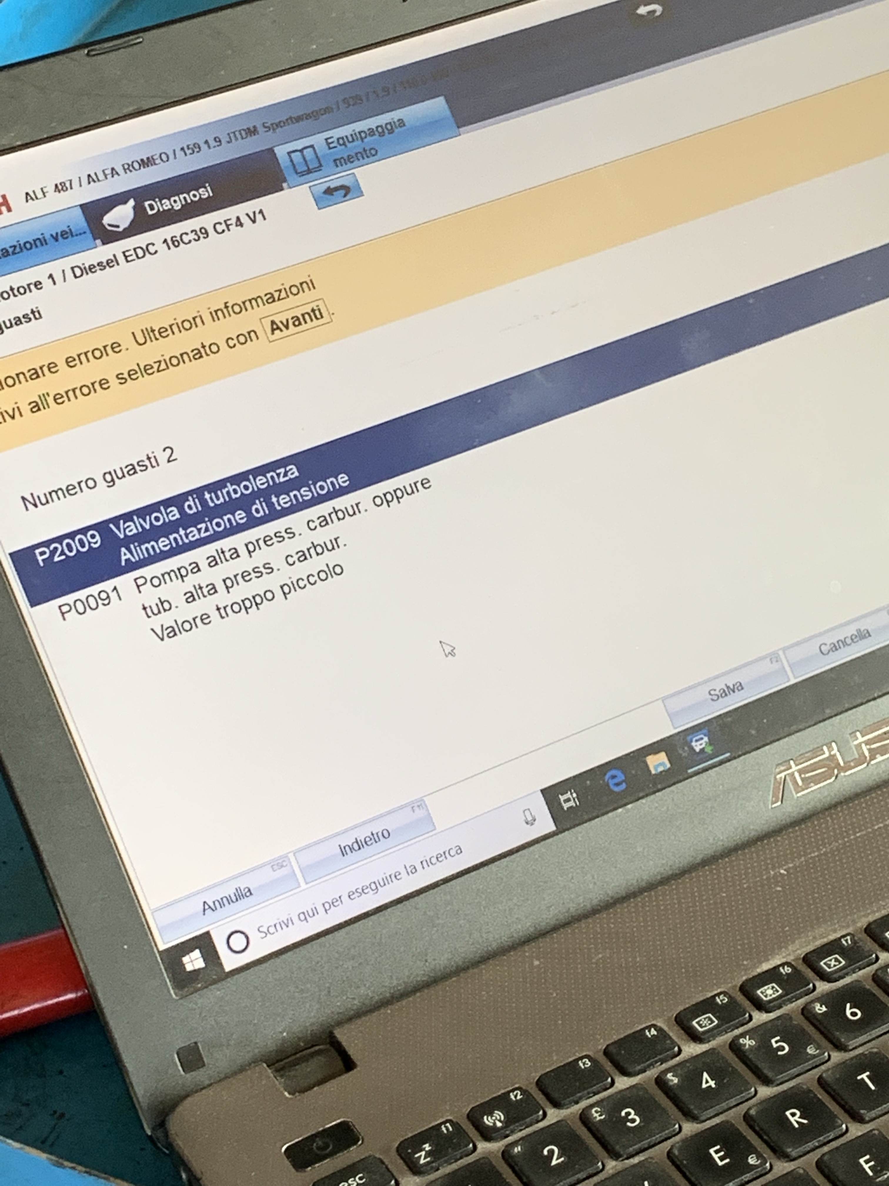

Allora stamani ho fatto la diagnosi ed e uscito questo:
P2009: valvola turbolenza sono le palette swirl.
alimentazione di tensione = l'attuatore
P0091 = la pompa. prova a vedere di pulire il sensore
di pressione sul rail, magari cambialo.
ogni volta che smanetti anche con un solo sensore collega
la diagnosi e verifica in tempo reale oltre a lanciare il reset.
fai anche una diagnosi su strada

Oggi due volte lo stesso orrore p0091 ... che palle . Domani puliro il sensore ma tanto con la sfiga che ho sara la pompa rail
