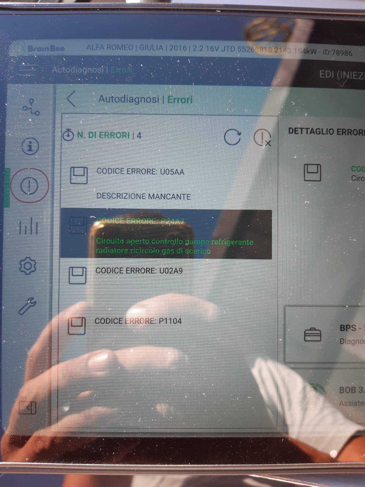

Purtroppo anche la mia Giulia veloce del 2017 ha iniziato a darmi questo problema ad agosto 2022. Grazie ad un amico ex capo officina alfa mi ha resettato gli errori e per un paio di mesi tutto regolare. Purtroppo sono 2 anni che da quando mi sono trasferito uso la macchina molto poco rispetto ai 100 km che facevo tutti i giorni e hoh vorrei fosse collegata la cosa.
Ieri ero in montagna con la mia ragazza e quando è stato ora di tornare a casa all'accensione del motore mi è comparsa la spia avaria motore e la macchina era in recovey. La foto è di agosto ma credo che l'errore sia il medesimo anche questa volta.
Per due accensioni di fila la macchina è rimasta limitata. Alla terza accensione dopo averla lasciata ferma un paio di ore la macchina andava normale nonostante la spia. Ho notato che ha iniziato subito a rigenerare e pertanto l'ho tenuta sui 2-2500 giri per tutto il tragitto di 40 km ma non ne ha voluto sapere di completare quella maledetta rigenerazione. Arrivato a destinazione ho atteso altri 10 minuti con motore al minimo sperando completasse la rigenerazione ma non c'è stato verso e ho dovuto spegnere per non fare tardi ad un appuntamento. La sera riprendo la macchina e di nuovo in recovery.
Stamattina ancora spia accesa ma macchina normale. Io non so proprio più dove sbattere la testa. Potrebbe mica essere la batteria che non ho mai cambiato da settembre 2017 quando mi è stata consegnata la macchina?
PS: se quancuno riesce a consigliarmi un buon adattatore odb compatibile con la mia giulia e iphone lo ringrazio molto.
Grazie a tutti per la disponibilità

Non è la prima volta che leggo di problemi legati allo scambiatore dell'egr qui. Potrebbe essere che l'errore sia reale.
Questo è un fattore da tener presente. La batteria andata o scarica fa scattare spie a caso
