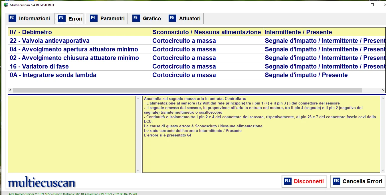

3)Sai per caso dove si trova il relè del debimetro(negli errori su MULTIECUSCAN parla di controllare il suo relè),,o eventualmente ha un fusibile collegato?(allegato errore debimetro)

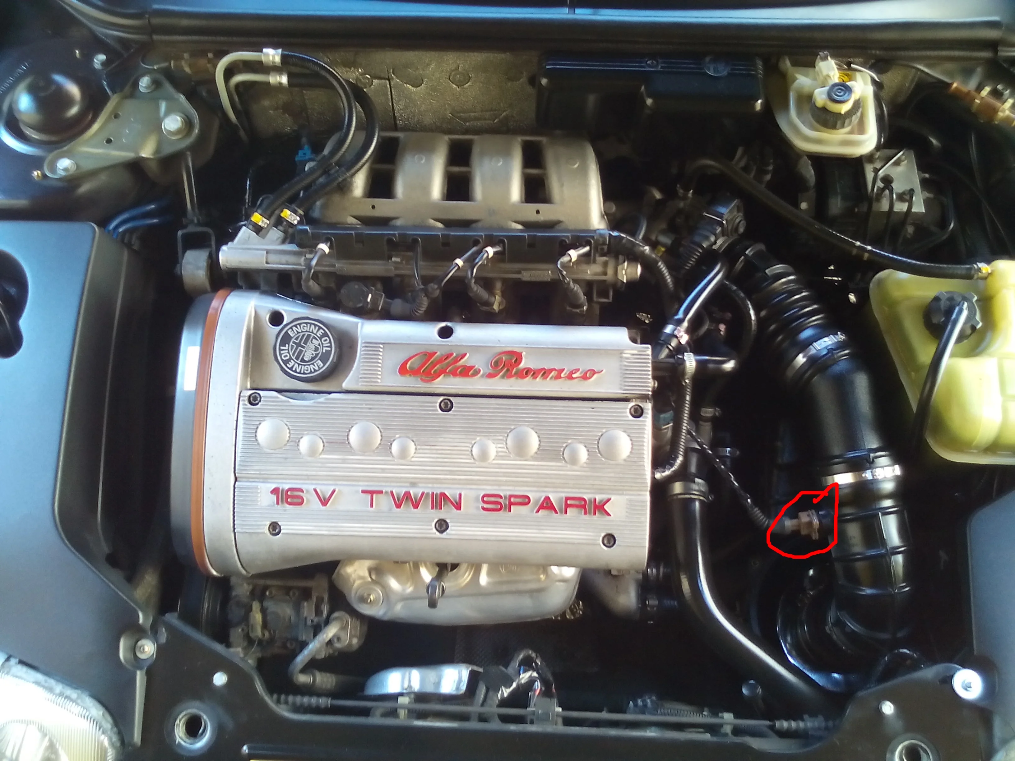

4)Cosa serve lo spinotto che è sopra al debimetro sulla curva del condotto aspirazione?(cerchiato in rosso nella foto)
No purtroppo non lo so in quanto non mi è mai capitato. Andando ad intuito il fusibile dovrebbe essere nella scatoletta dentro Il cofano motore attaccata da qualche parte. Si fa prima a reperire degli schemi ufficiali alfa.
Quello è il sensore di temperatura aria aspirata e si tratta dell'ennesimo sensore fondamentalmente che gestisce tutta la fase dell'iniezione e non è da escludere per cui vedi di sostituirlo immediatamente.

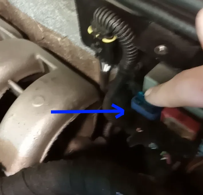

Problema risolto,era UN FUSIBILE bruciato nel vano motore sotto la copertura nera,dove ci sono dei RELE' e un altro fusibile grande rosso.
Adesso il minimo è tornato normale e la spia sparita.
Metto in allegato la foto il fusibile e dov'è collocato.
