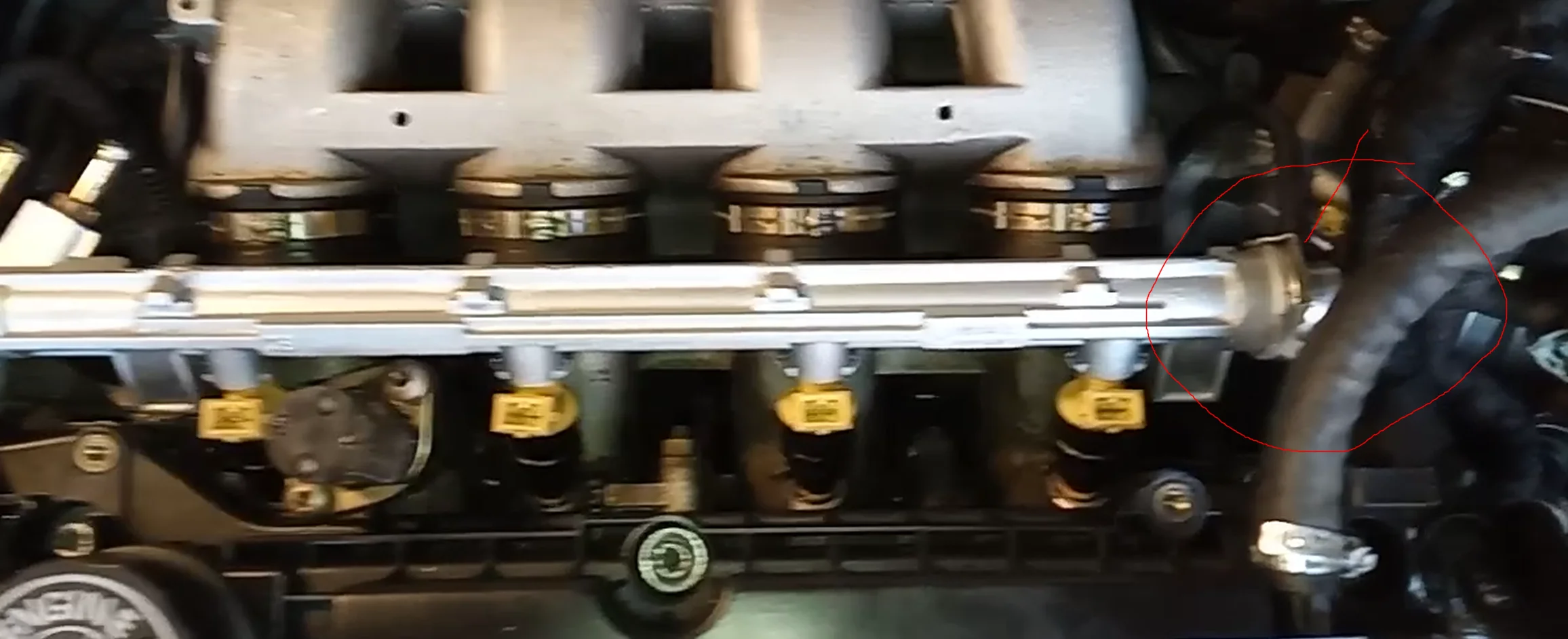

Vedi se riesci a cambiare anche il regolatore di pressione della benzina. È un affare tondo del diametro di 26 ~ 30mm messo sul flauto degli iniettori.

Ok,per caso è il particolare cerchiato in rosso nella foto?Quando ho pulito gli iniettori lo avevo smontato e pulito,ma forse meglio cambiarlo..
