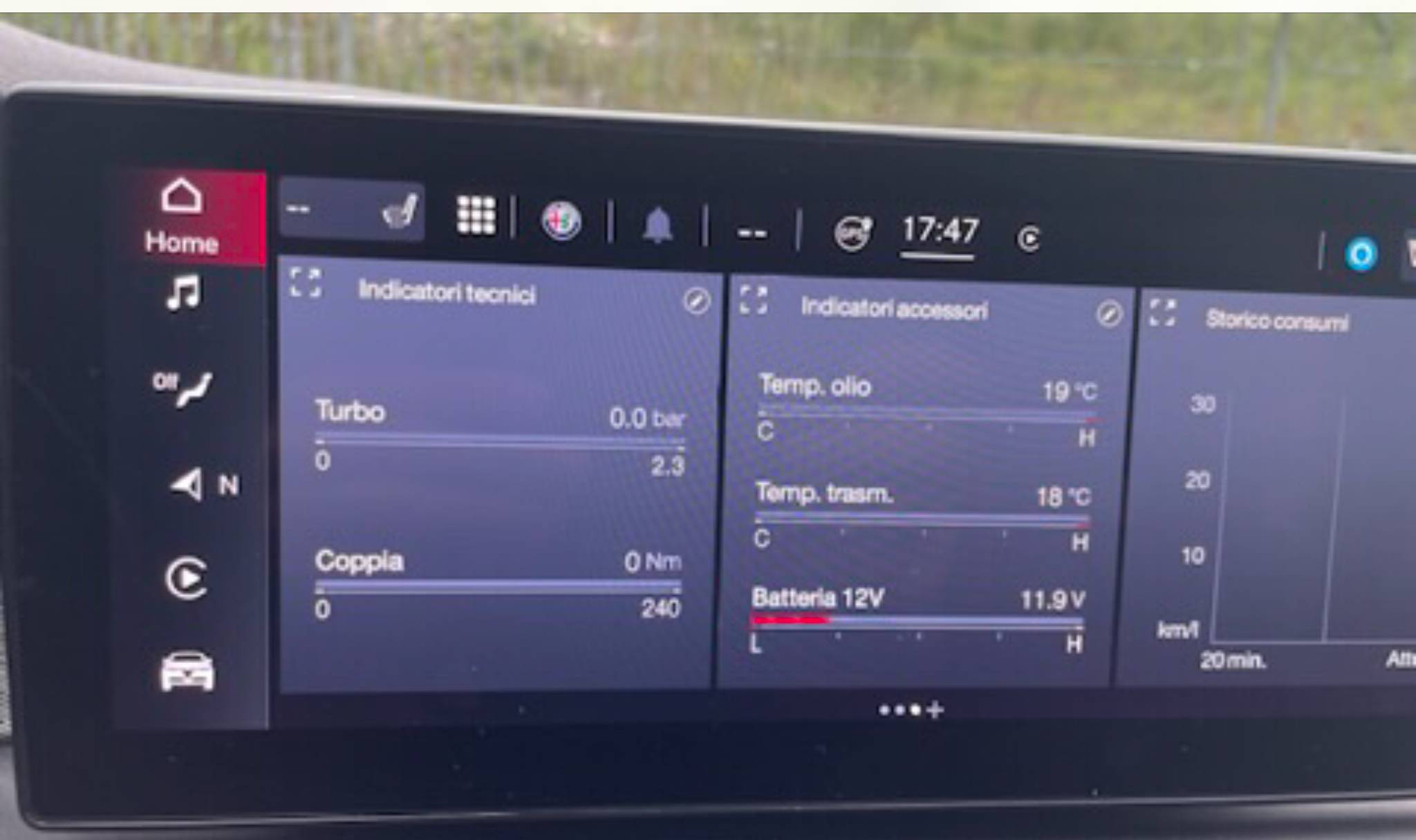

Capitato anche a me, anche se non così nel senso che non mi hai mai lasciato a piedi. L’ho portata oggi e mi hanno sostituito lo specchietto dove c’è il sensore di temperatura in quanto mi segnava temperature esterne inverosimili del tipo in -40 gradi o temperature da 13 a -4 nel giro di un secondo ed in piu mi hanno sostituito la batteria. Potrebbe essere anche quella la causa, se la batteria non funziona bene o ė scarica non fa funzionare correttamente tutta l’elettronica. Nel periodo in cui avevo l’auto con questi problemi, ho disabilitato il keyless ed ho notato che così la mattina avevo molta più batteria, mentre con quello attivato molto spesso avevo la batteria bassa di voltaggio la mattina ed avevo errori di ogni genere. Forse ė stato casuale, ma da quando ho tolto quella opzione non ho avuto più problemi di avarie. Ora riproverò ad attivarlo con la batteria nuova e vediamo che succede, spero che fosse causale perché é molto comodo avere il keyless.

il livello della batteria quanto dovrebbe essere? Così controllo anch’io.
#25
Ciao, sinceramente non ho capito a che livello dev’essere. Io ora ce l’ho a metà con una tensione anche dopo una notte di 13V mentre prima era sugli 11 ed anche meno. Pensavo dopo il cambio di batteria di averlo con la barra piena.., Sarebbe bello capire cosa hanno anche gli altri per confrontarci. Comunque se premi sul link nella pagina 2 ho scritto come leggere quel valore
#26
La barra piena impossibile come barra vuota !! Deve essere così a metà
#27
13V dopo una notte è una tensione perfetta per la batteria.
L'indicatore a barra non c'entra nulla, è solo una rappresentazione grafica con un fondo scala di ujn certo valore... L'importante è che si legga il valore giusto
