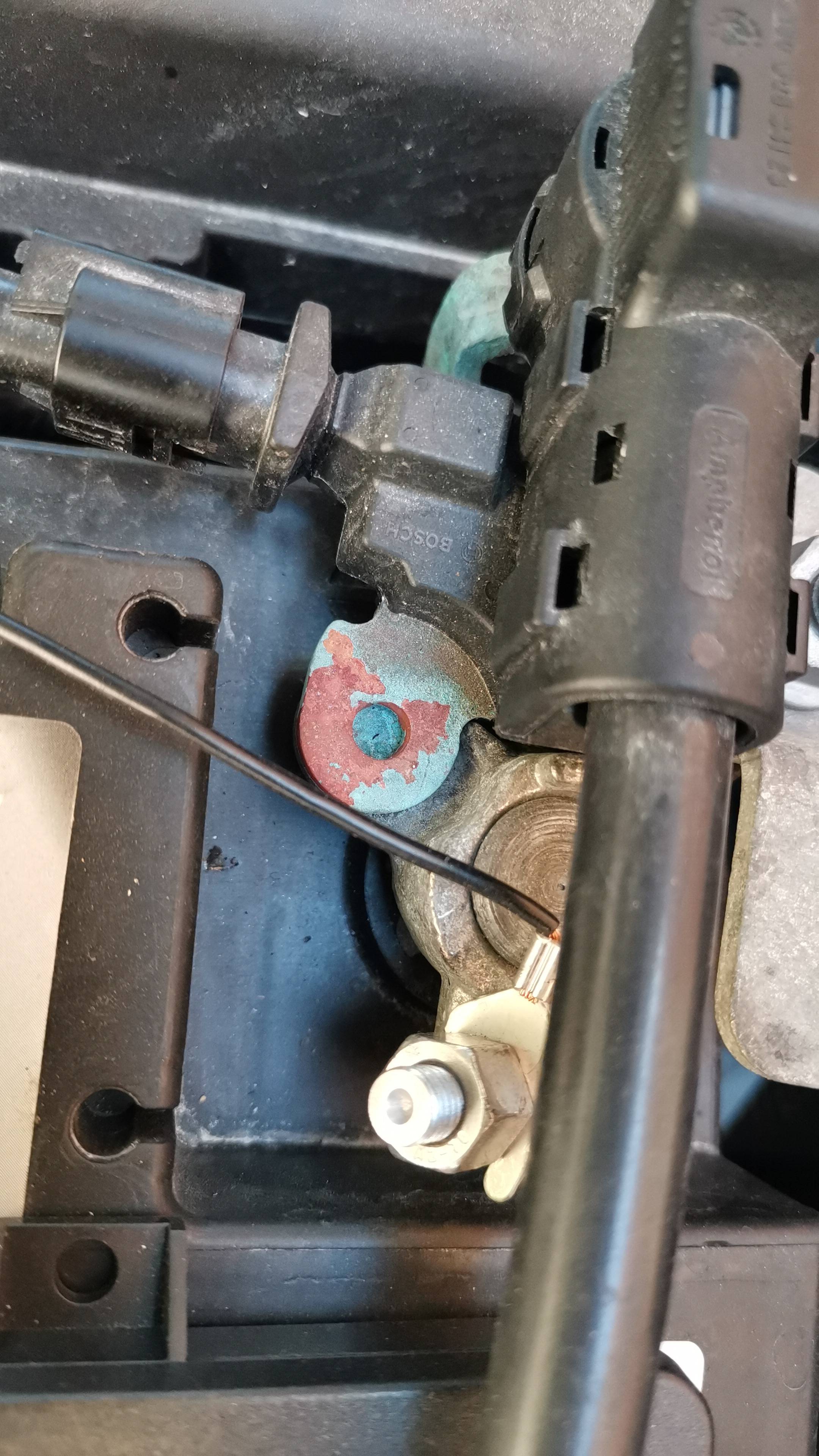

Ho notato dell'ossidazione sul sensore ibs, potrebbe centrarci qualcosa? Inoltre mi sono accorto che quando cancello l'errore mi si ripresenta quando salgo di giri, ovviamente potrebbe essere un impressione parlo da ignorante 😬
E' normale nel tempo un po' di ossidazione ma solitamente non genera l'errore indicato.
Ti sei rivolto presso la rete ufficiale Alfa Romeo? In alcuni casi c'è un aggiornamento software da fare anche se per una 105cv mi pare strano non sia mai stato fatto.

Per sicurezza vi pubblico anche lo stato del sensore, voi mi consigliate di rivolgermi in alfa se il mio elettrauto non riuscisse a capire da dove deriva il problema?
