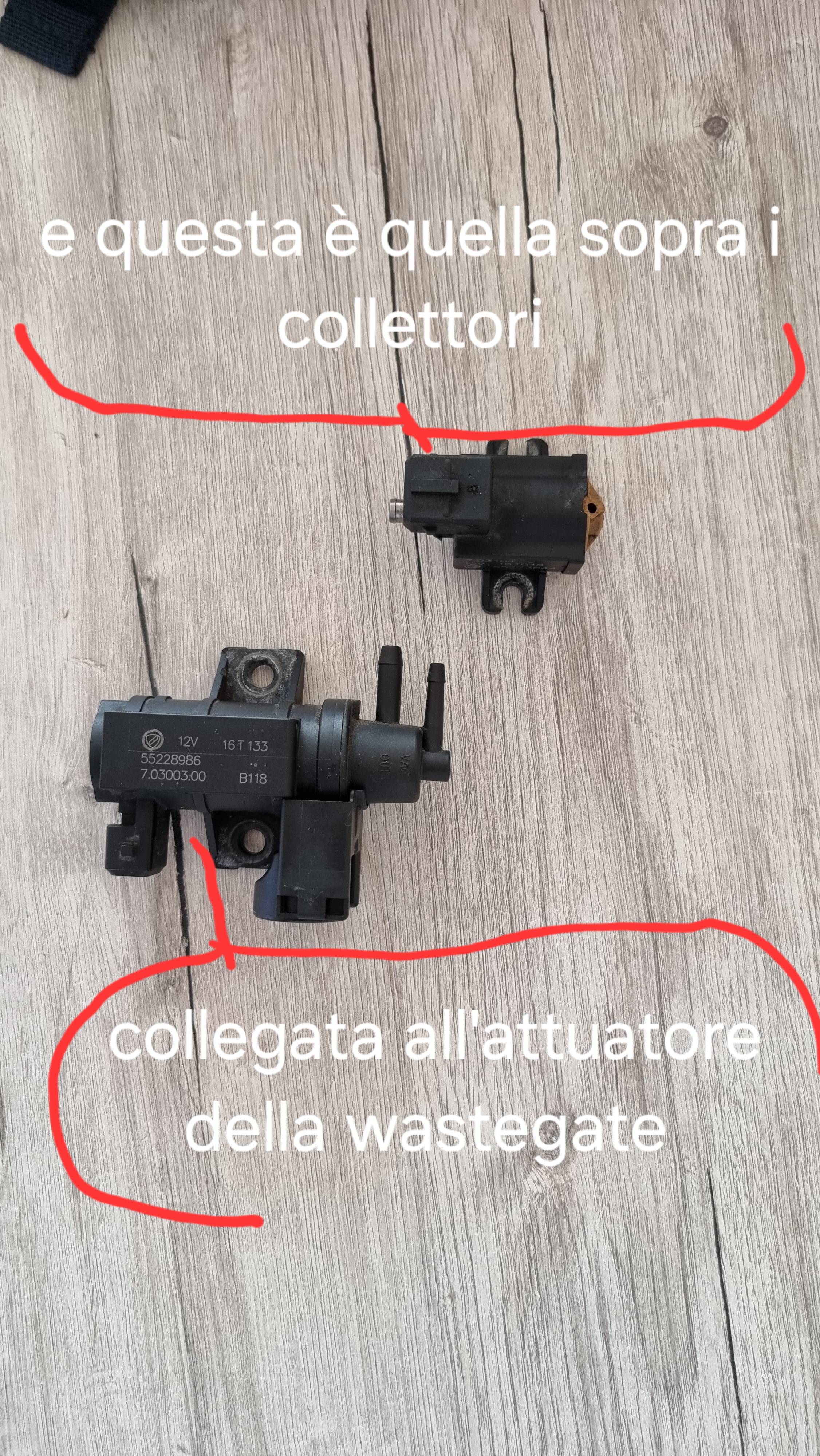

se il solenoide del Wastegate non è in grado di controllare la pressione di sovralimentazione richiesta, si perdi potenza, hai cambiato il solenoide ?
Queste sono le due elettrovalvole che ho sostituito.
    1.4 MB · Visualizzazioni: 228
poiché cancellando l'errore P0243 dopo un pò ritorna, avendo cambiato elettrovalvole, verificato manicotto, resta da verificare se arrivano i 12V sul circuito di alimentazione solenoide di controllo della pressione wastegate/boost.
