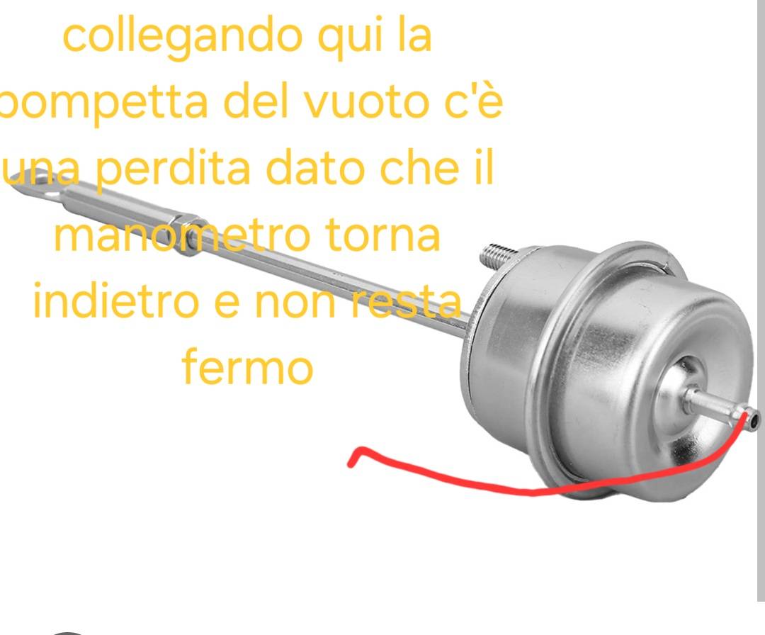

Oggi per curiosità ho voluto testare la depressione del circuito wastegate con una pompa per il vuoto, e sorpresa il circuito non mantiene il vuoto. Quindi sono andato per ordine, prima ho scollegato il tubicino che va alla pop-off e fatto il test e non c'era nessuna perdita, poi ho testato la wastegate, mandato in depressione e dal manometro la lancetta tornava indietro.
Non credo sia normale 😅, inoltre togliendo il vuoto dalla pompetta l'asta della wastegate tornava troppo lentamente indietro.
Secondo voi basta cambiare solo i tubi del circuito del vuoto o la wastegate è andata?

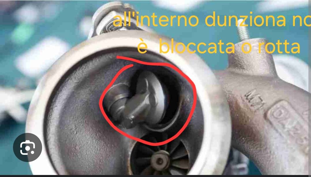

Considera che una wastegate rotta o bloccata fa fischiare forte la turbina e in rilascio oltre a un soffio/sbuffo della pop-off

Comunque io intendo l'attuatore della wastegate che forse ha problemi. la valvola dentro il turbo funziona. Allego le immagini giusto per non avere fraintendimenti 😅
