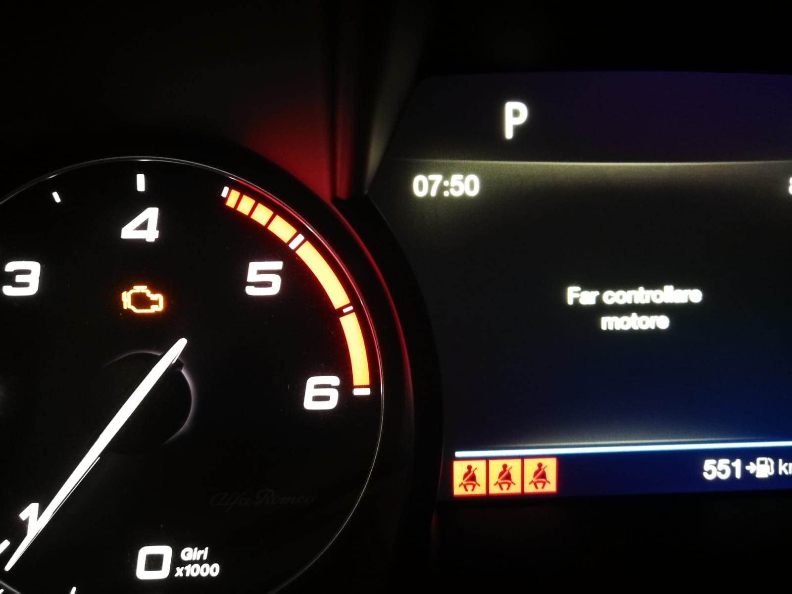

Ieri, Domenica 16/02/2020, uscita con la famiglia e con la nuova e fiammante Giulia (ritirata 24/01/2020).
Presa da 3 settimane, percorsi 1060Km, mentre ero in autostrada mi compare la spia motore e la scritta "Far controllare motore"
Il selettore DNA fermo su N
Gita domenicale terminata, delusione a 1000.
Questa mattina (Lunedì) spia e scritta sempre presente.
Contattato officina della concessionaria FCA, alle 14:30 vado a controllo
Prima di ritirarla hanno fatto 3 aggiornamenti, quindi l'auto dovrebbe essere aggiornata
Spero non sia un problema che mi lasci senza auto per giorni
:mad:

Fatta controllare in officina:
Sensore filtro antiparticolato
Ordinato, in 1 settimana dovrebbero sostituirlo
Nel frattempo resettato allarme, mi hanno rassicurato che non ci sono problemi, ma finchè non cambio il pezzo andrò pianino
Il DNA dopo reset è tornato funzionante (blocco di sicurezza)
