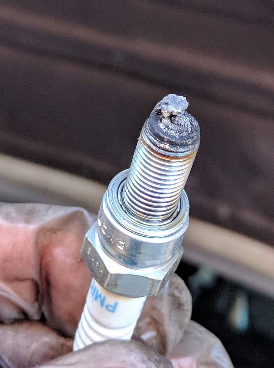

È la mappatura del gas che è nà sooola. Detto in termini laziali vordì che non funziona.
Inietta meno gpl rispetto al quantitativo daria e la sonda rileva troppo ossigeno.
Occhio perché con le combustioni magre succede questo:
E se bucano i pistoni.. specialmente su questi 1.4 fiat...
120cv - Battito in testa. Benzina sporca? 3° pistone KO

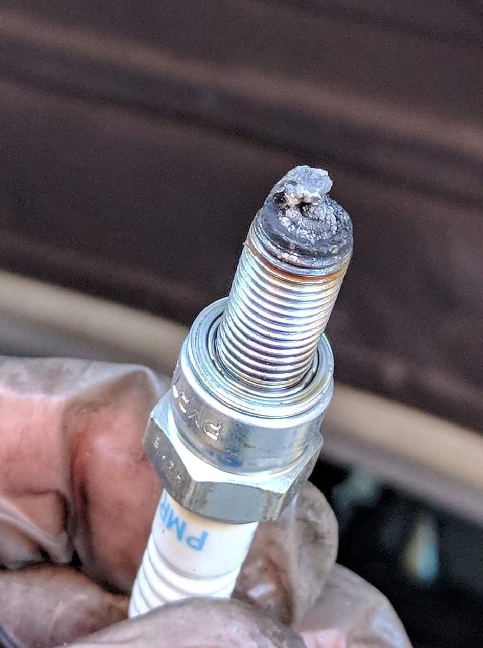

Visualizza allegato 199065
