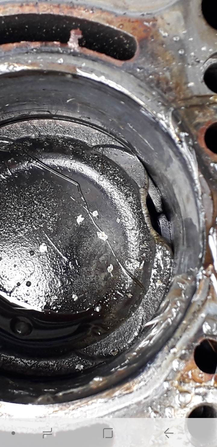

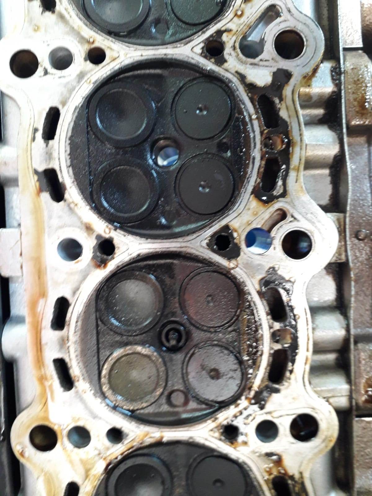

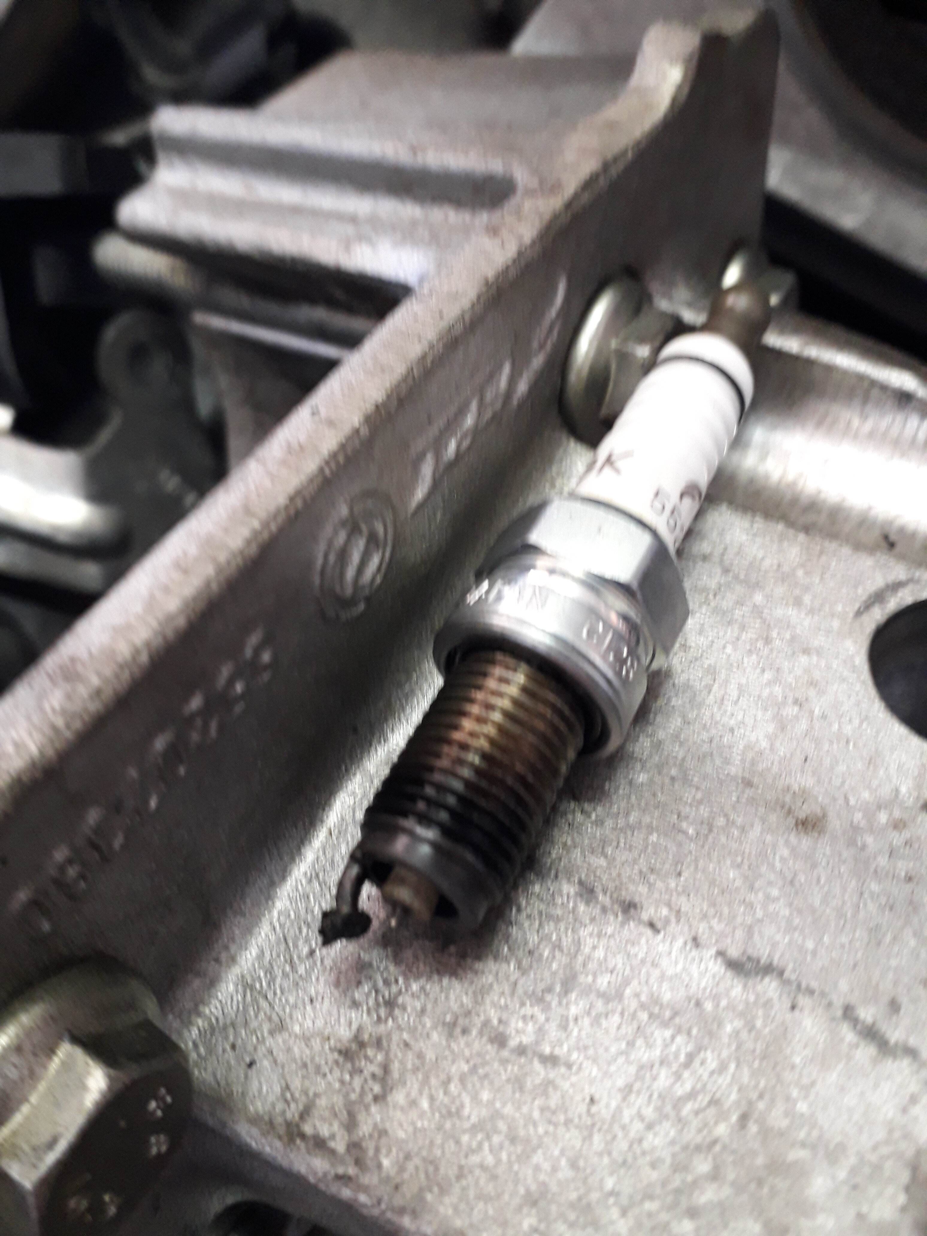

Evito di aprire una nuova discussione e scrivo qui di seguito il mio quesito.
Vettura del settembre 2015, 60mila km, 3° pistone fuso nelle vicinanze di una delle valvole di scarico.
Verifica iniettori benzina e gpl OK
Montava candele NKG da 25000km
Allego foto del pistone, della sua candela e delle valvole.
Unico disturbo notato qualche settimana prima diverse accensioni a 3 nei primi freddi.
Dinamica del guasto:
Mattina presto -4°, dopo un paio di km a benzina, nel passaggio a gpl si è accesa la spia controllo motore e la macchina andava a 3. Accosto, spengo, riaccendo, niente motore a 3 e fumi di scarico dall'asta dell'olio.
Diagnosi comune: combustione improvvisa ed anticipata a valvola di scarico chiusa, data dalla compressione e no dalla scintilla.
Meccanico da la colpa all'impianto gpl
Altri meccanici all'iniettore
Altri alla candela
Chi invece dice motore (pistone) già compromesso da tempo, prima o poi sarebbe successo (magari partita di pistoni fallati)
Addirittura messa sotto accusa la turbina più vicina al 3° pistone
Quello che non mi lascia dormire è il terrore che potrebbe risuccedere.
Voi che speranze mi date?
Altrimenti dopo aver montato il motore revisionato la svendo.
Attendo con ansia le vostre opinioni.
(La candela in foto sembrerebbe essersi danneggiata dopo, ma non posso escludere che si sia rotta ed abbia provocato il danno)
A benzina girava regolare il motore?
Il turbo che abbia combinato questo lo escludo a priori.
Questa è preaccensione, e può essere dovuta o ad anticipo di accensione sbagliato, ma su questa causa non credo, dal momento che è regolata staticamente dalla centralina, oppure la candela sbagliata, od un iniettore semi occluso.
Ci dici il numero completo stampigliato sulla candela?
Dopo l'avaria segnalata anche a benzina andava a 3. All'inizio speravo fosse una bobina (al BMW e46 succedeva) quindi non ero preoccupato, ma dopo aver visto l'asta dell'olio saltare sono rimasto basito.
Candele NGK 55249868 (IKR9J8) con 25000 km sul groppone
Ricomprare oggi x il revisionato non ancora montato.
Grazie per l'interessamento
Volevo sapere se, prima del passaggio a gpl andava a tre.
Dopo lo so che andava sempre a tre. Il danno oramai era fatto.

E comunque vedendo la foto della testata, si vede bene che il cilindro numero due ha il colore decisamente più chiaro rispetto al numero tre. La carburazione non mi sembra omogenea tra cilindri.
O forse è solo l'effetto del flash per la foto?
