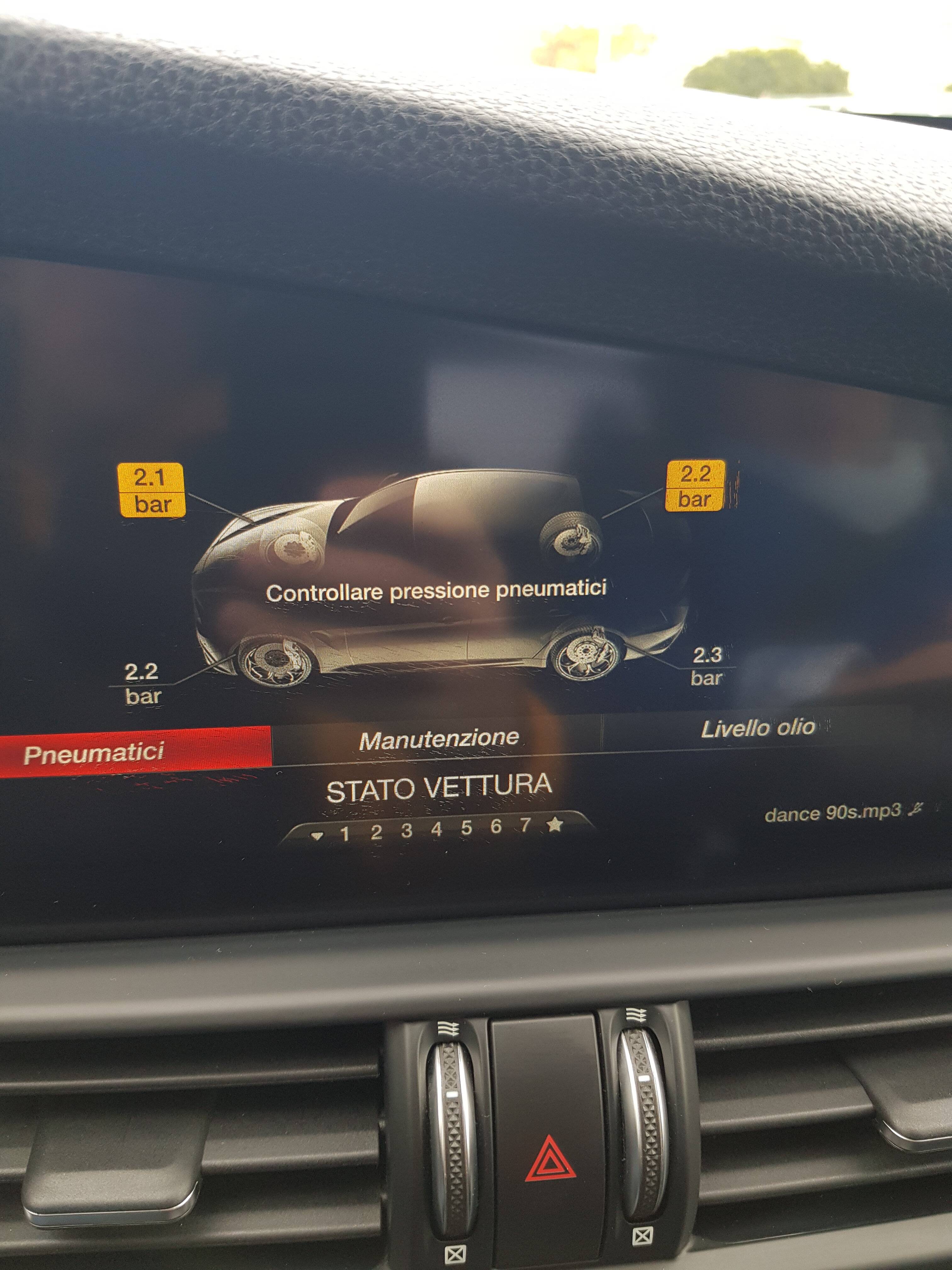

per chi possiede alfa obd oppure multiecuscan, si può entrare direttamente nelle centralina TPMS e variare la pressione minima per l'attivazione dell'allarme su ogni singola ruota
Come si fa? Allego foto per mostrare l assurdità dell allarme a pressioni pressoché normali
