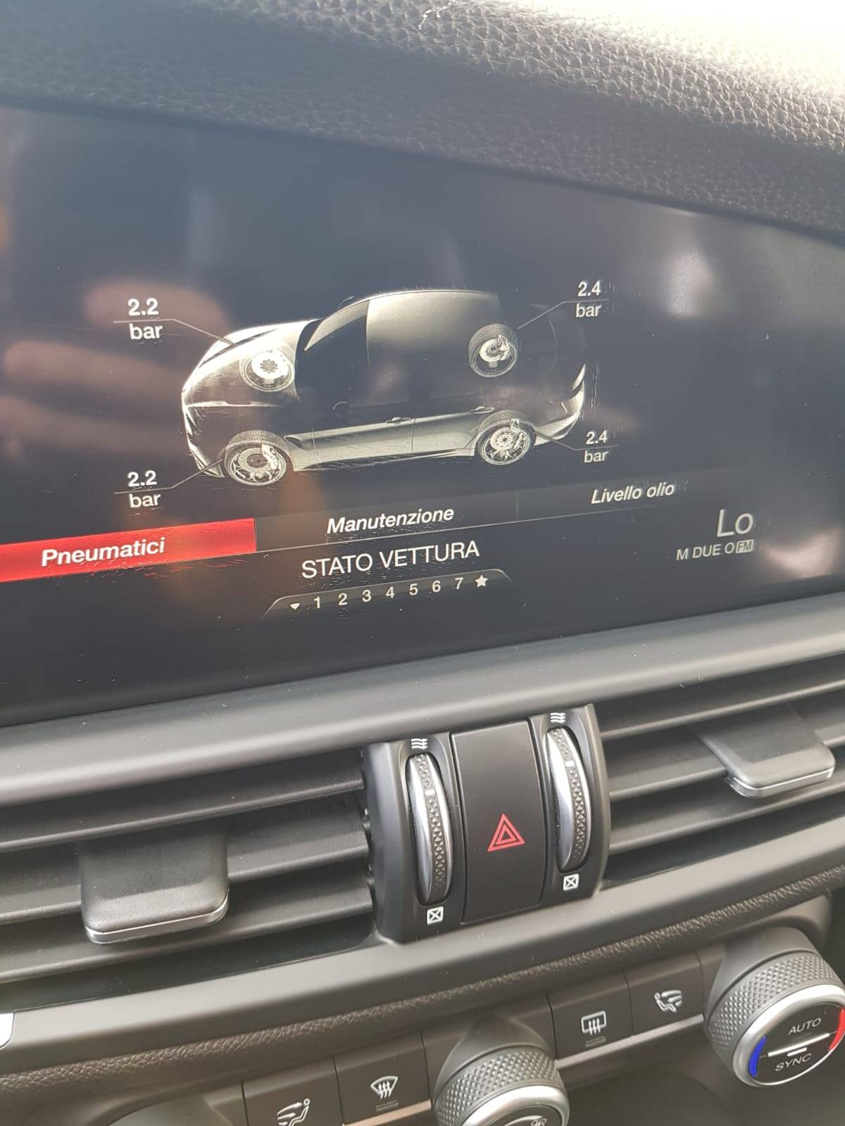

Aggiornamento: ho riportato la pressione a livello previsto, innalzando l anteriore a 2.2, che, peraltro, meglio si adatta al mio stile di guida e sono scomparsi gli allarmi. Vi allego foto.
Tuttavia in concessionaria mi hanno detto che i loro tecnici portano le pressioni a 2,5 atm per evitare il problema e che non è possibile variare il livello di allarme dei sensori.......ma io non ci credo proprio ne tanto meno concordo con questo tipo di soluzione.....mah.

Forse non puoi alzare il livello di allarme, ma puoi starare i sensori facendogli mostrare una pressione superiore a quella effettiva e così non dovrebbe presentarsi il segnale di allarme, però a me sembra una "cura" peggiore rispetto al "male".
Lascio il mondo come sta... e pongo piu attenzione alla pressione soprattutto all ant👍

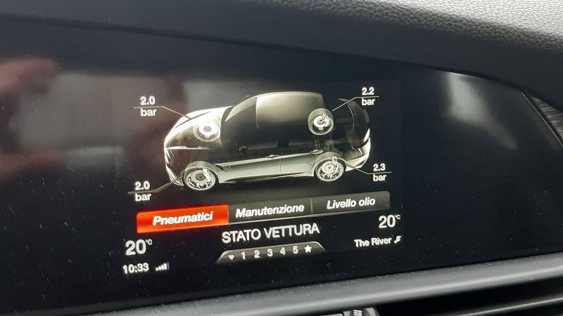

Comunque ecco una foto della pressione delle mie gomme (al mattino gomme fredde). Nessuna indicazione di allarme.
So che il sistema rileva 0,1/0,2 bar di meno rispetto all'effettivo. Le lascio così fino al cambio gomme fra una settimana.
Buonasera ragazzi ho un dubbio sulla mia giulia con cerchi da 17 ieri sera mi si è accesa la spia di pressione pneumatici con la pressione all anteriore di 2,2bar come mai secondo voi?
Sul lum riporta questa pressione a freddo
