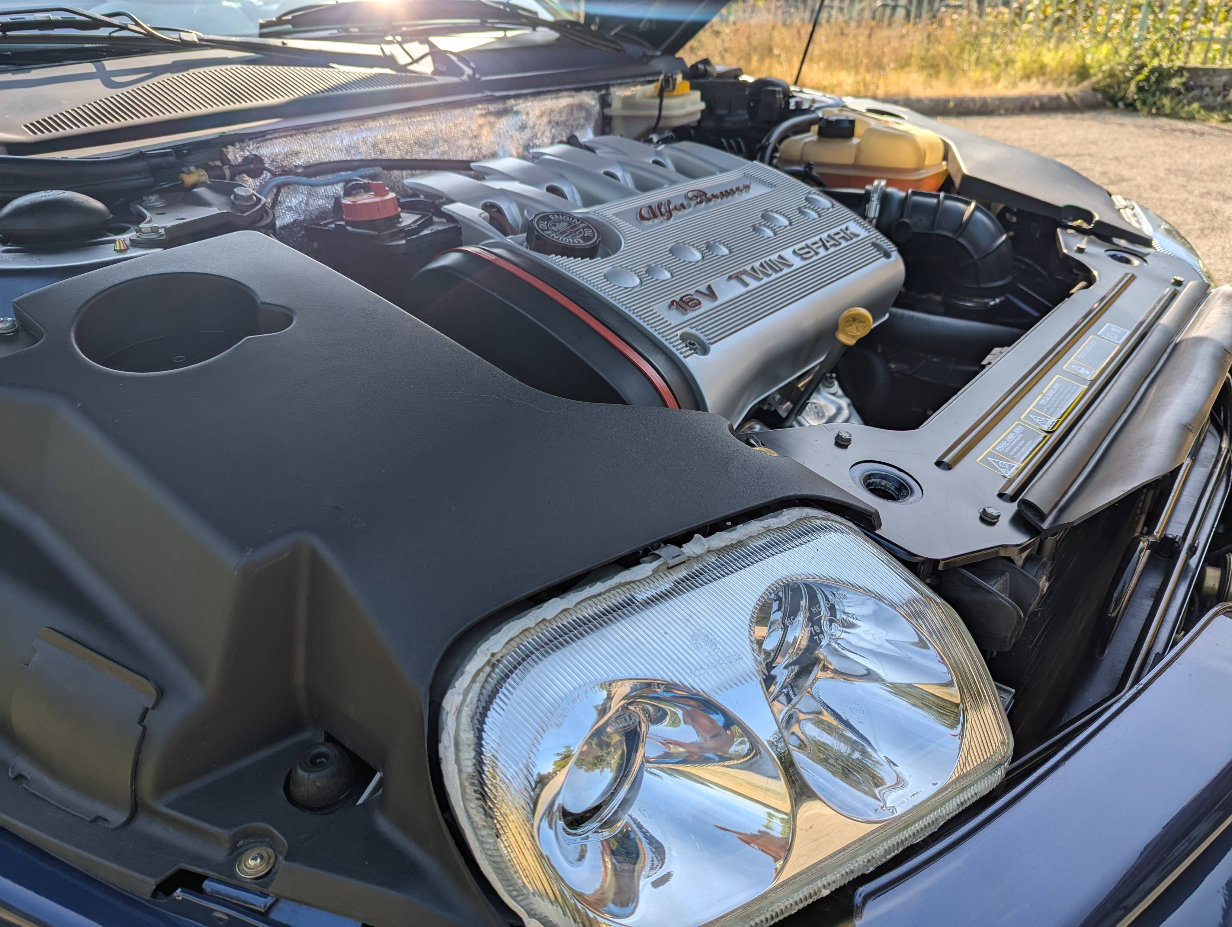

Il motore è stato smontato e portato in rettifica dove è stato riscontrato che le bronzine di biella del 3° e 4° pistone erano rigate.
Pare che questo motore fosse gravato da questo problema, ma l'olio che il meccanico che la seguiva aveva messo in 1 cambio (0-30W !!) mi pone il dubbio che sia stata la causa.
Pompa olio sostituita con nuova aggiornata e tutti i componenti del motore soggetti ad usura sostituiti con nuovi.

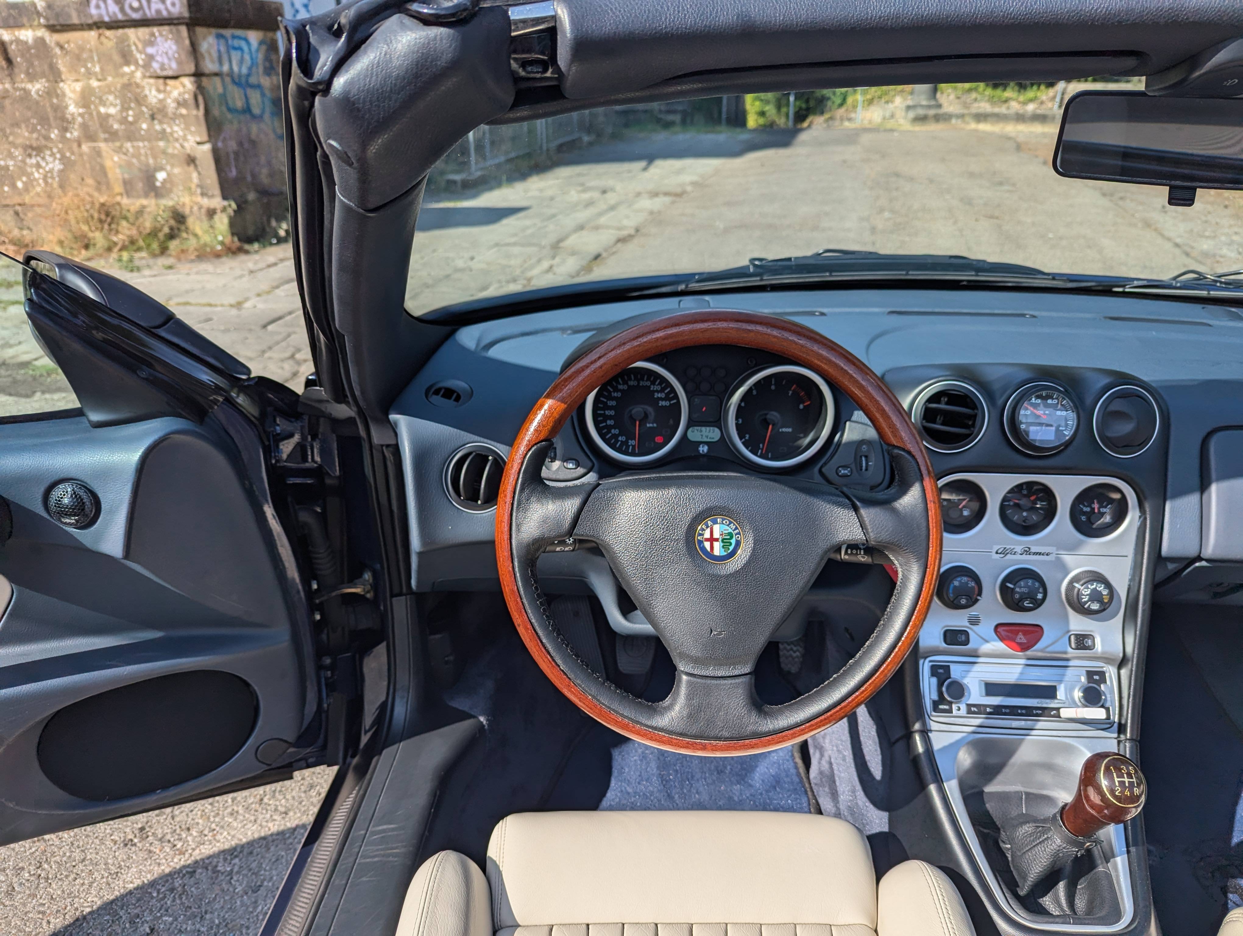

In questi primi giorni di utilizzo l'unica nota la metto all'attenzione da porre in giornate calde con salita e AC accesa; il motore tende a perdere l'equilibrio termico e le temperature salgono.
Lo strumento multifunzione mi ha aiutato a capire questa "caratteristica" che, da quanto letto qua dentro, è intrinseca del modello.

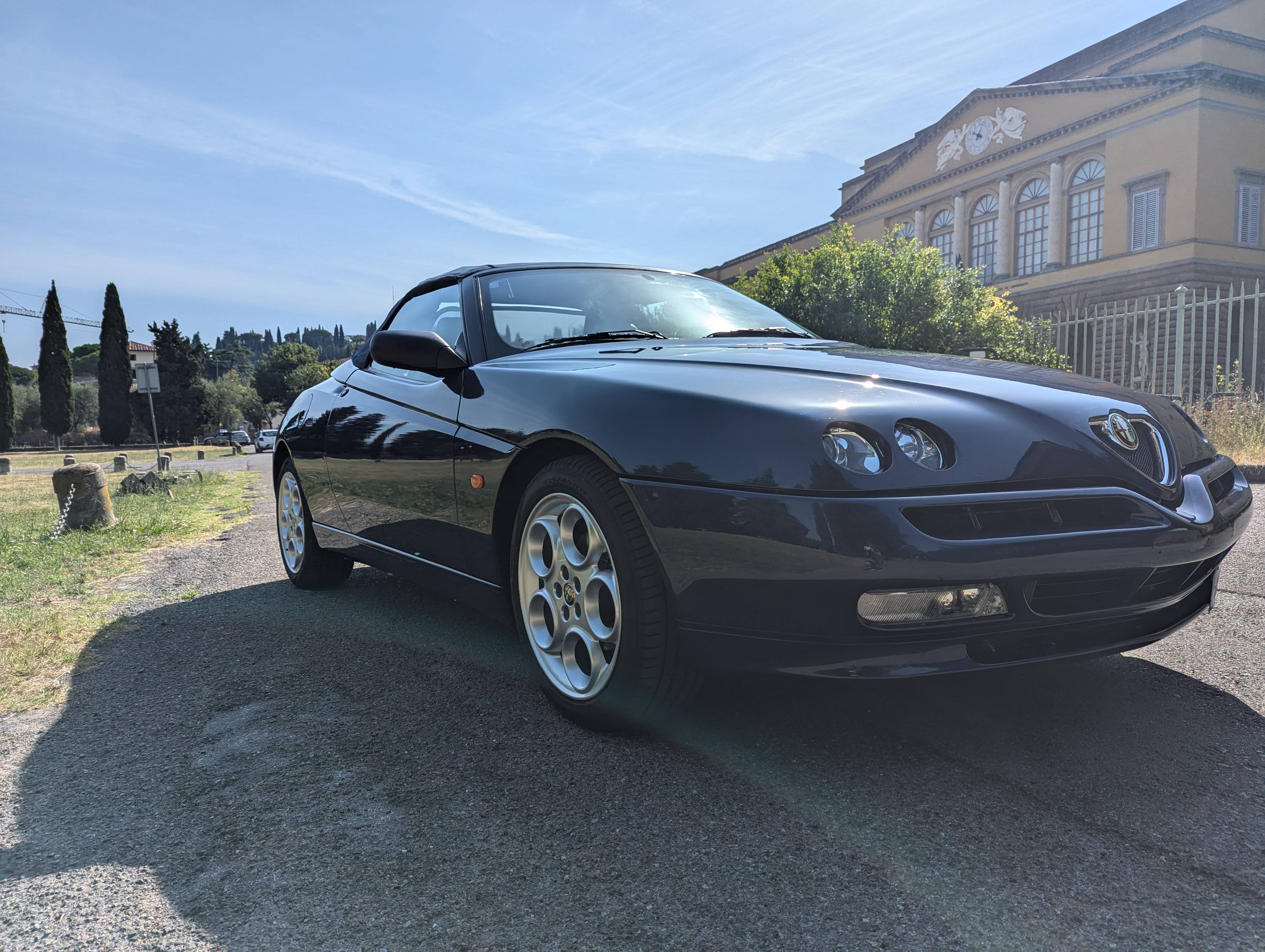

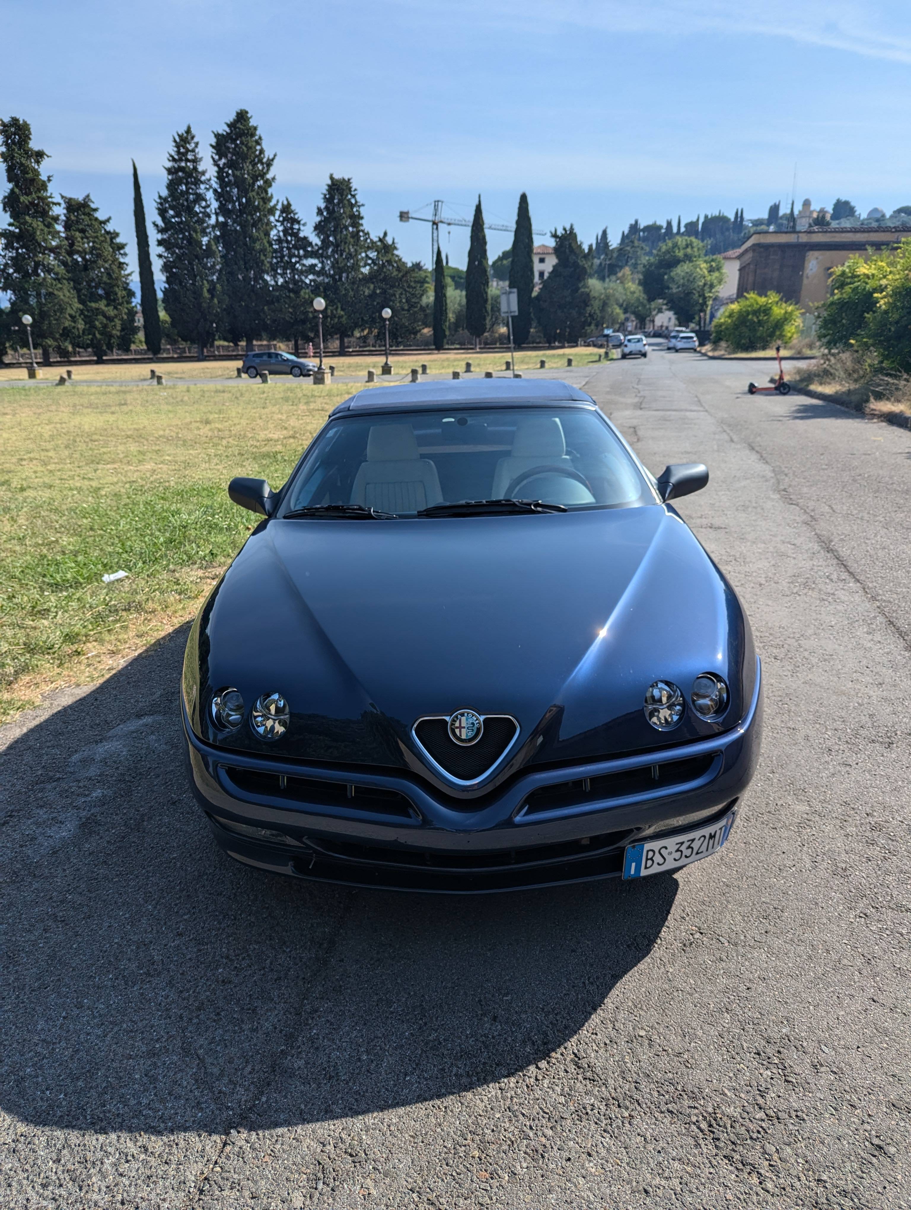

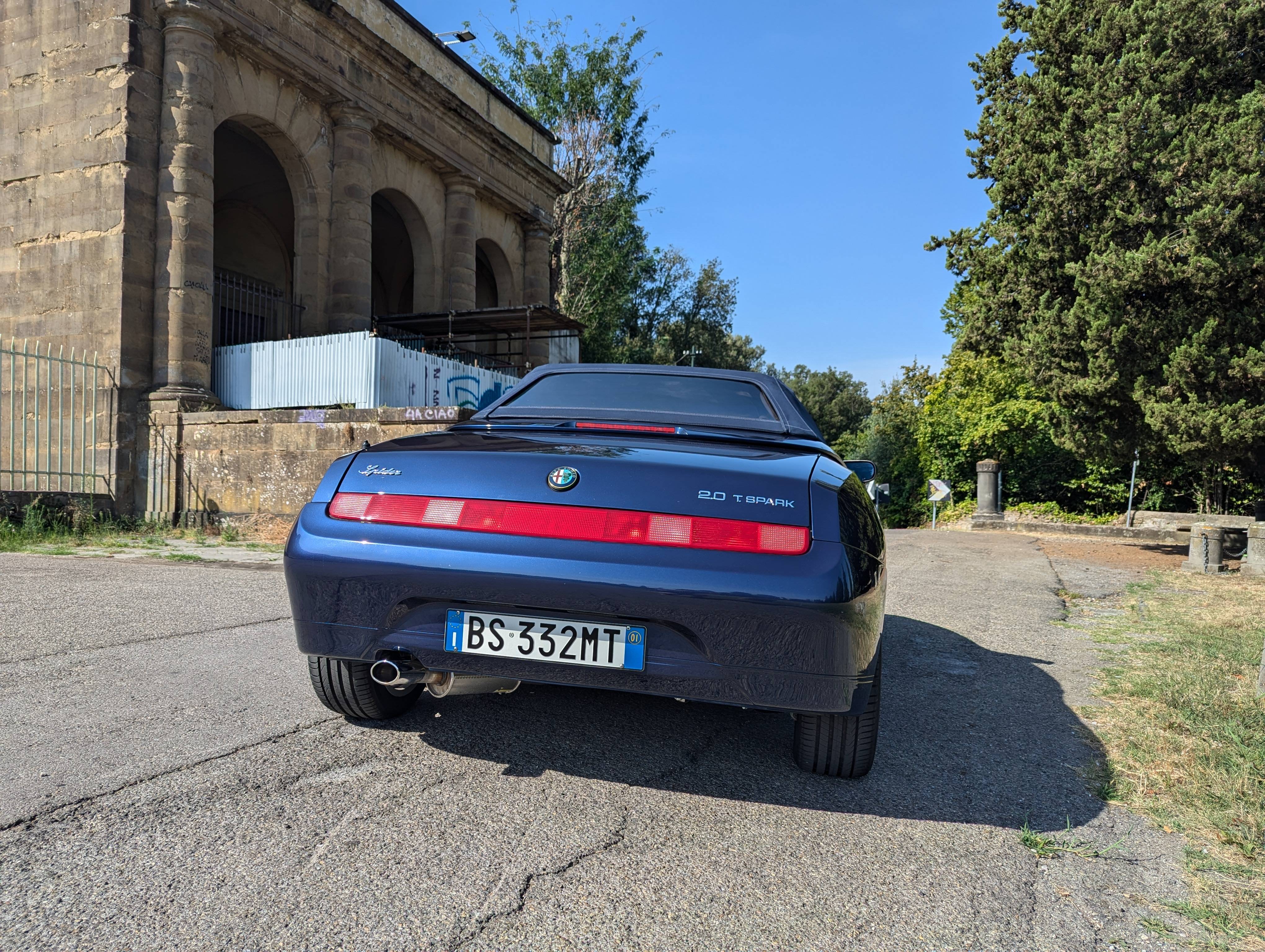

È meravigliosa 😍 complimenti 👍 la targa l’avrei messa nel suo posto originale, al centro
Grazie.
La scelta di spostare la targa è nata per dare più aria al gruppo radiatori.
Il portatarga centrale toglie poco meno del 20% di sezione utile al raffreddamento radiatori.
Preso spunto dalla 156

Anche io sono dell'idea che la targa sta meglio centrale in questo modello, ma alla fine l'importante e che piaccia a te ;)

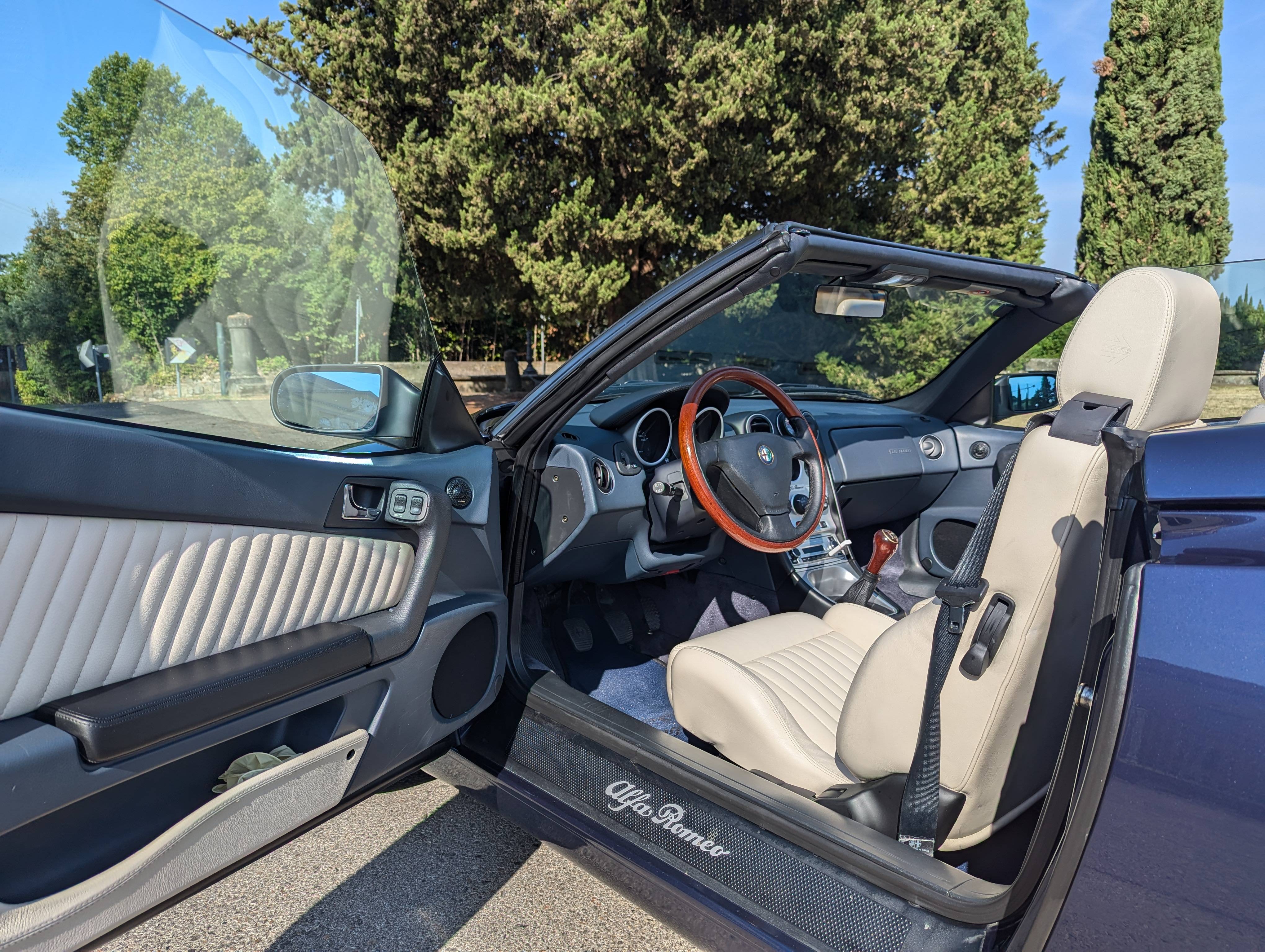

Sembra che di meccanica e motori te ne intendi un bel pò...se posso chiederti, di che zona dell'Italia sei?
P.S. Ma lo strumento sul cruscotto (al posto della bocchetta centrale di aerazione) cos'è? Misura la P dell'olio? L'hai montato tu aftermarket?

Comunque molto bella, però io rimetterei la targa al suo posto e ripristinerei la bocchetta centrale ...
