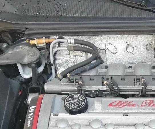

Ciao, oggi con un amico siamo andati alla ricerca della perdita, lui davanti al motore mentre io mettevo in moto, la perdita è stata subito individuata è il tubo in gomma che porta la benzina dal serbatoio, quello più a destra nella foto
volendoli cambiare entrambi vedo che lato tubo in metallo sono crimpati, se taglio la crimpatura è metto una fascetta che ne dite?
#22
E' quello che farebbe il tuo meccanico...nessun problema.
Prendi i tubi appositi per benzina
#23
Quindi ragionando con il senno del poi, la benzina che usciva dal tubo mi lavava il motore ed ecco spiegato quel liquido oleoso che vedevo.
#24
Capisco non essere del mestiere ma non distinguere l'intenso ed inconfondibile odore della benzina.... :cool:
