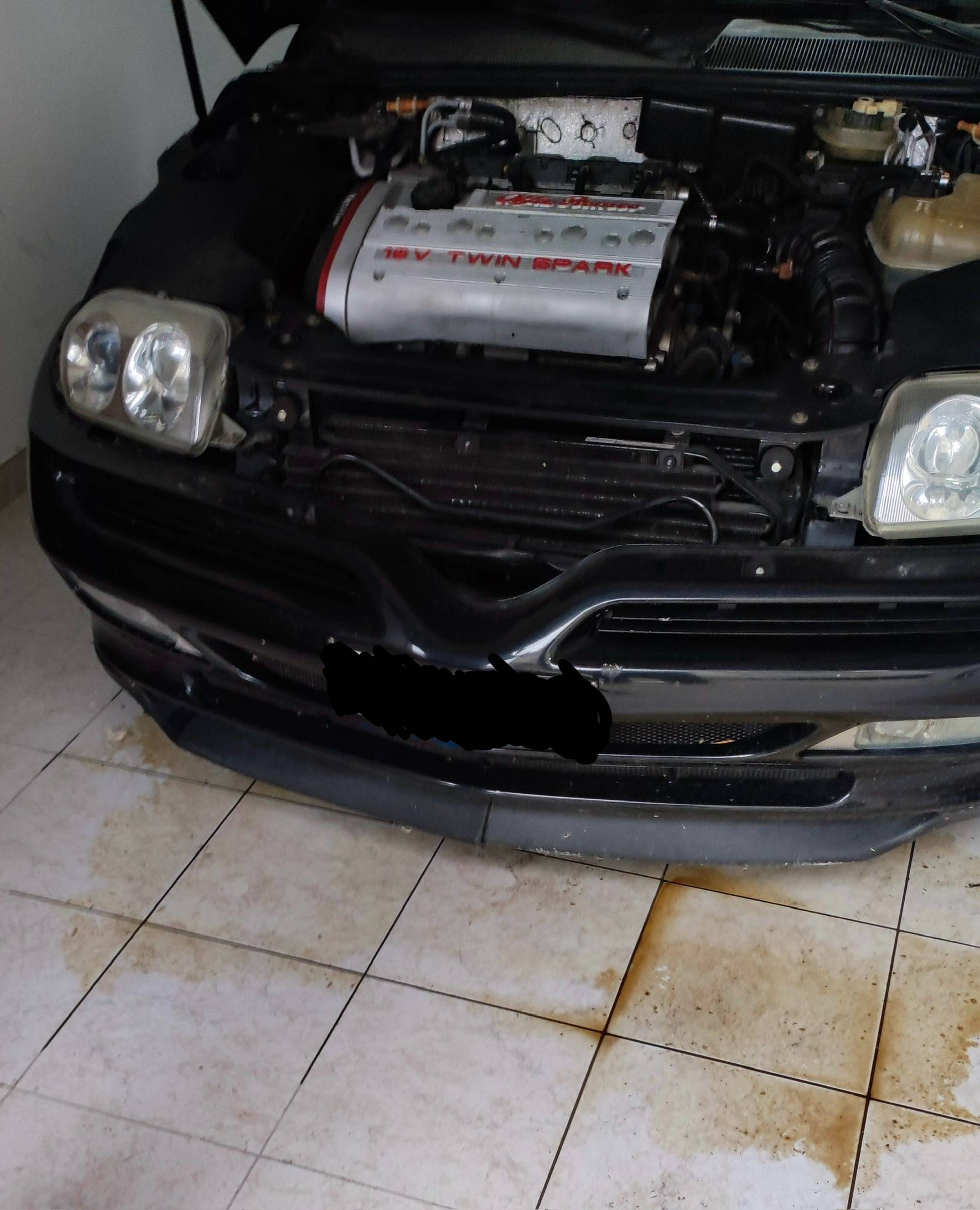

Ciao, oggi volevo fare un po’ di manutenzione al mio spider che stava riposando in garage. Lo metto in moto e dopo un minuto mi ritrovo un liquido sul pavimento.

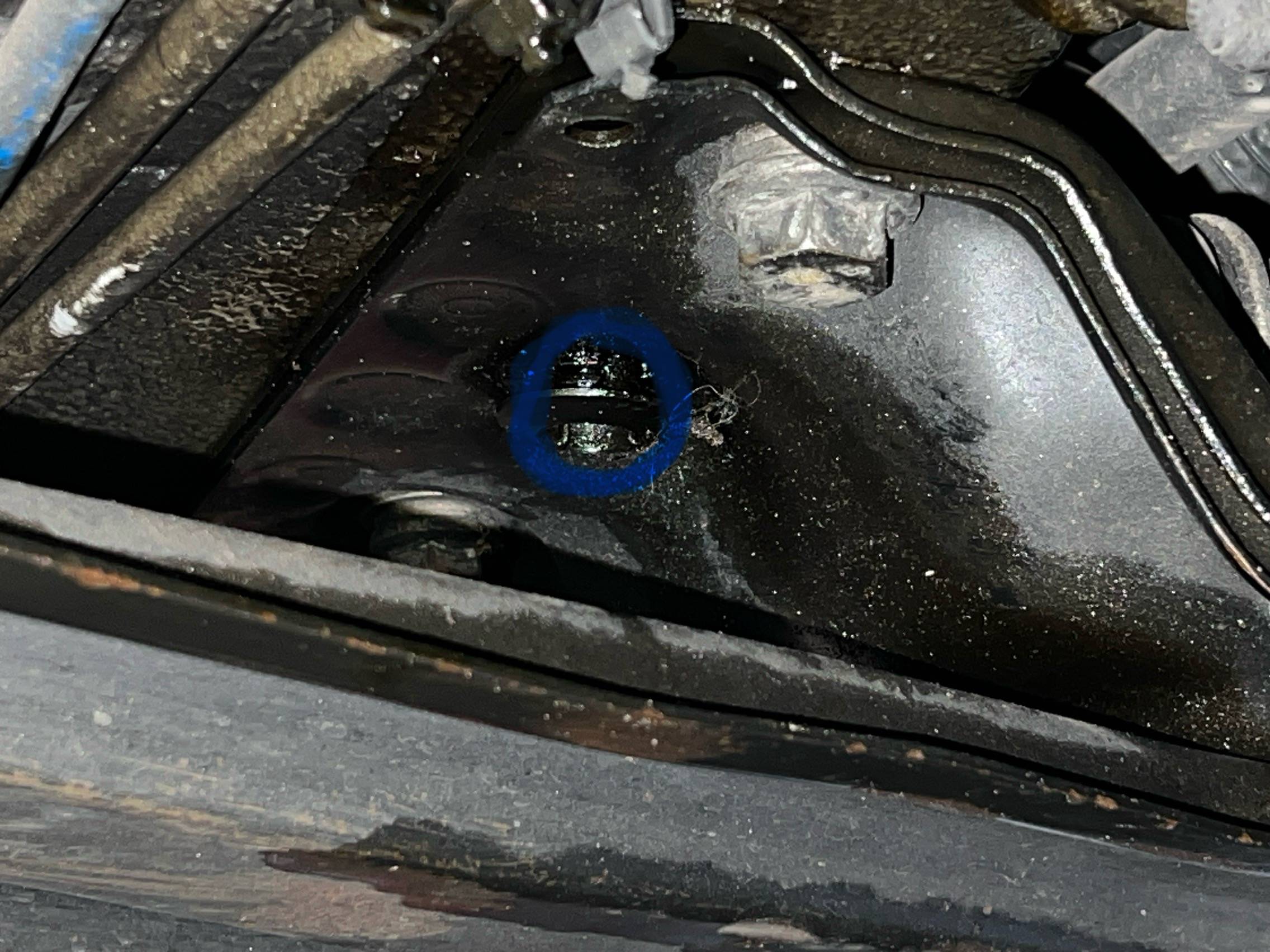

Guardo sotto la macchina e mi accorgo di primo acchito che potrebbe essere la coppa, tenete presente che quanto lo fermato andava perfetto, chiamo mio figlio senz’altro più agile di me che si infila sotto la vettura e trova qualcosa sulla sinistra della spider
Mi potete indicare cos’è quel bullone tocco do con le mani sembrerebbe che abbia la testa a brugola, potrebbe essere olio motore per me sembra troppo liquidò, il motore avrà funzionato un paio di minuti
Visualizza allegato 263126
Visualizza allegato 263127
Dalla posizione e consistenza del liquido potrebbe essere "olio" dell'idroguida.

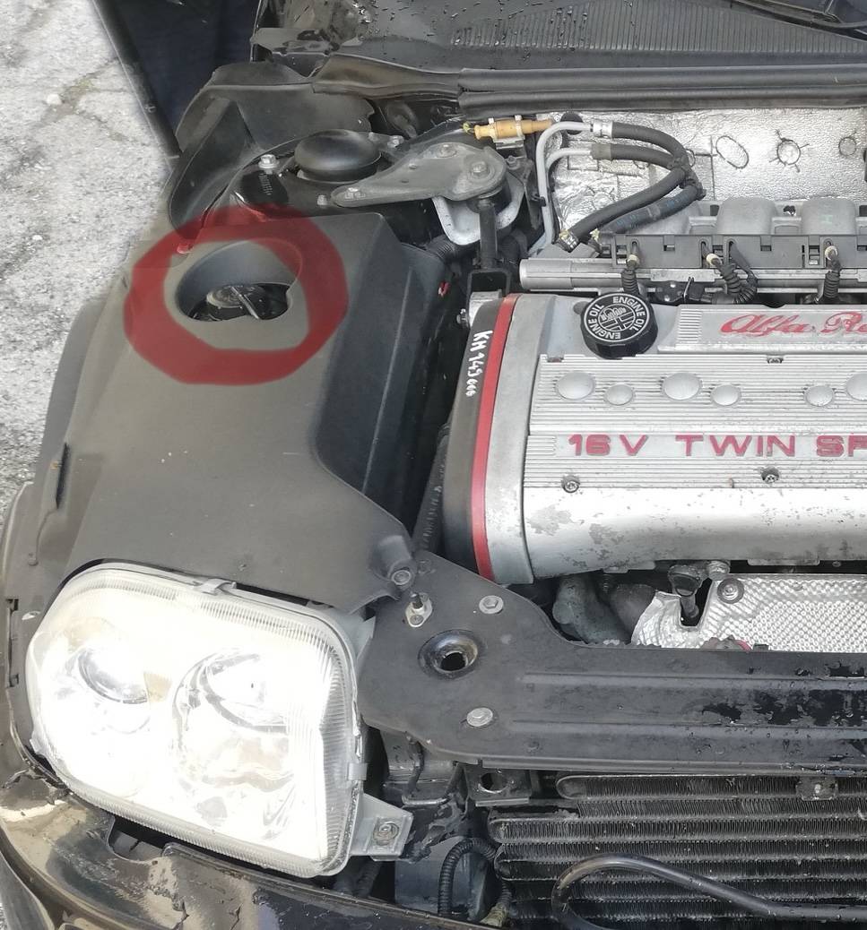

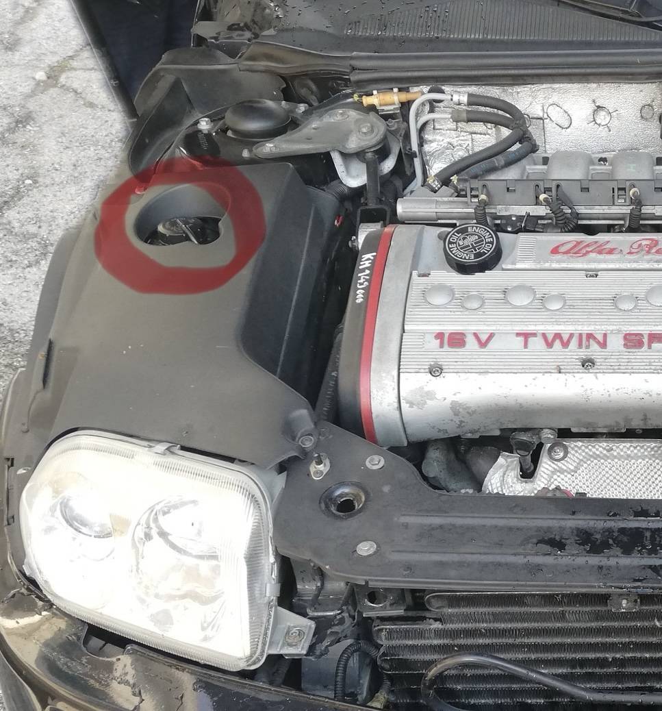

Ciao, stavo vedendo delle vecchie foto,
quello indicato è il serbatoio, e come dicevo su senza smontare la copertura del parafango è difficile vedere altro

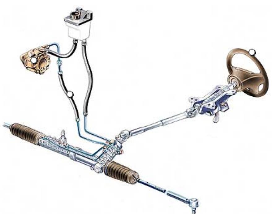

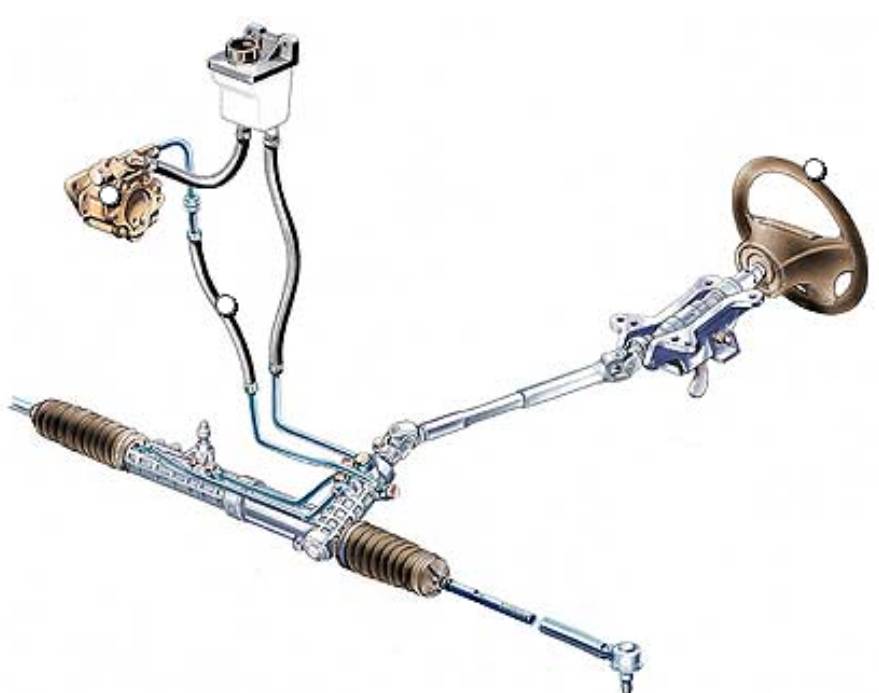

Su eper ho trovato quest’altra immagine, quindi la pompa è installata lì vicino al serbatoio
Visualizza allegato 263133
Visualizza allegato 263134
Non so se si tratti un'immagine della tua auto o se l'hai presa dal web comunque mi par di vedere del liquido tra il faro e il radiatore di raffreddamento motore.
L'immagine che hai preso da Eper è in linea di massima reale anche se sulla tua dovrebbe essere presente un radiatore anteriormente al radiatore di raffreddamento motore.
