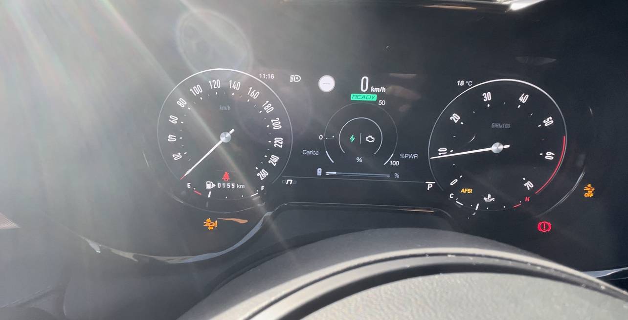

Te le presento. Mi è successo oggi pomeriggio. Avviso giallo che prendeva il quadro di destra, poi si è spento, spie accese. Sole forte frontale. Auto spenta e riaccesa e sono scomparse
