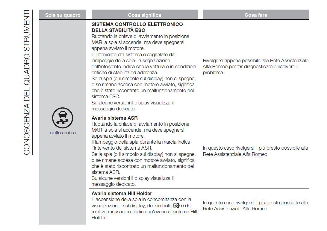

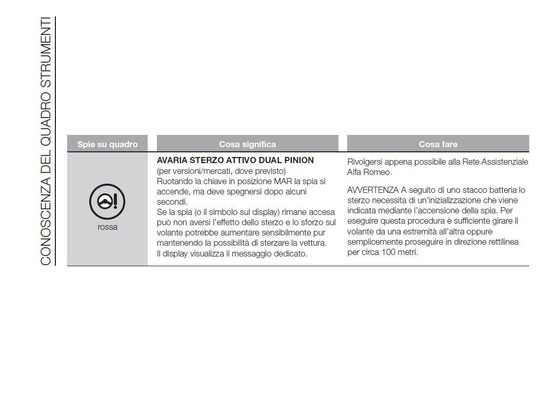

Sto raccogliendo più informazioni possibili per avere un quadro preciso della situazione. Il tanto diffuso problema al servosterzo che affligge molti modelli del marchio FIAT si manifesta con l'indurimento del volante e con l'accensione della spia (rossa) che raffigura il volante [fig. 1]. In questa discussione, invece, la spia che si è accesa è quella di color ambra che raffigura un'auto che sbanda [fig. 2]. In questo caso si tratta di un malfunzionamento di una di queste componenti:
1- Controllo Elettronico della Stabilità: ESC (Electronic Stability Control)
2- Controllo Anti-Slittamento: ASR (Anti-Slip Regulation)
3- Hill Holder: blocco dell'auto in salita
Personalmente quando è successo anche a me che lo sterzo si è improvvisamente bloccato in curva mi è apparsa la spia rossa raffigurante il volante ed è la stessa spia che si accende alla stragrande maggioranza delle persone a cui avviene lo stesso problema. Pensate siano riconducibili?
