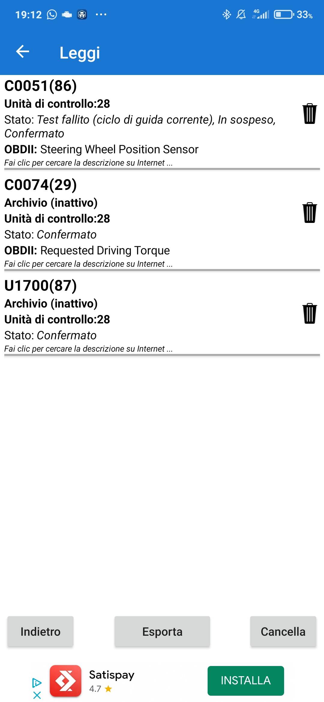

Però ovviamente mi sono fermato subito, staccato un polo della batteria(una varta di un anno di vita) attendo una decina di minuti,rimonto tutto e niente..spie rimaste tali e quali..al che comincio a preoccuparmi sul serio.. Attendo,ristacco il polo positivo(non avevo con me la chiave 10 per allentare il dado) poiché l'ho trovato un po' lento,stacco il sensore IBS, e dopo un po' rimonto tutto e per magia dopo aver fatto la procedura dei classici errore sa distacco batteria tutto torna alla normalità consentendomi di arrivare a destinazione..
Dopo aver parcheggiato collego car scanner e quello che emerge è il seguente responso..
Domani proverò ad andare dal meccanico per vedere con lo strumento adatto cosa salta fuori..
Leggendo un po' di pagine la cosa più suggerita è il sensore di coppia sul Piantone dello sterzo o qualcosa sull'abs..
Se qualcuno ha qualche indicazione gliene sarei grato.
