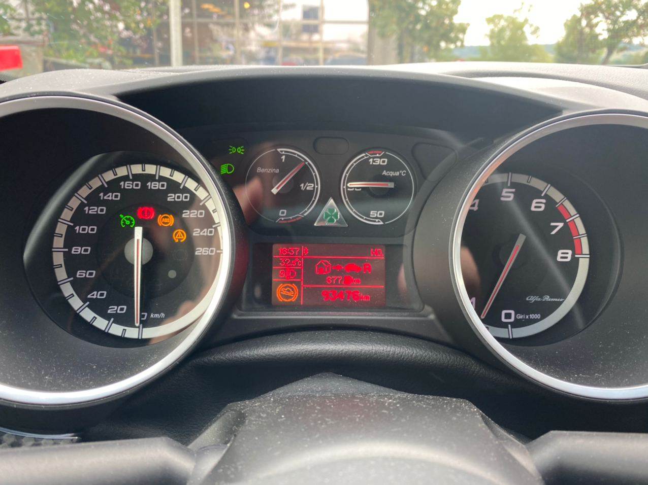

Ok, io da qualche mese, sporadicamente, ho il problema che durante la marcia si accende l'albero di Natale sul quadro. Ho anche fatto una foto ieri, che allego.
Ho citato tutti i messaggi che trovo più rilevanti, e che ho trovato leggendomi l'intero thread, ora devo capire esattamente quale sia effettivamente il problema, per risolvere.
In allegato, come ho detto, metto la foto di tutte le spie che mi si accendono in contemporanea, spesso durante la marcia, indipendentemente dalla velocità (diciamo che finora mi è successo tra i 60-70 e i 120)
Appena posso faccio una diagnosi per capire effettivamente se ci sono errori in centralina. Vi saprò dire. Se qualcuno ha idee..
Posso chiederti se hai risolto?
