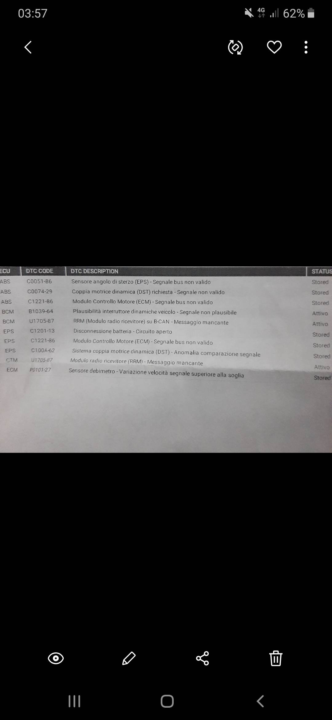

Buonasera a tutti. Ho da poco acquistato una giulietta Qv di cui (fino ad ora non posso lamentarmi) a parte un problema che si è presentato 3 volte fino ad oggi. In marcia ( e solo in marcia) con il manettino impostato su D e con velocità superiore ai 130km/h dopo un lungo tratto al rilascio del gas mi da i seguenti errori: correttore di sterzata non disponibile, hill holder non disponibile, D e A non disponibili, e mi si accende la classica spia con il punto esclamativo e la freccetta che gli gira intorno. Spegnendo e riaccendendo l'auto torna tutto nella norma. Ho fatto la diagnosi ed effettivamente ha dato un serie di errori che ora vi allego, consigliandomi di sostituire la batteria (già fatto). Avete soluzioni o consigli in merito? Grazie

Cambiato batteria e il problema persiste. Nessuno ha mai avuto questo piccolo inconveniente? Chiedo a voi perché in alfa ho la sensazione che iniziano ad andare un po' a tastoni smontando di qua e di la...

Quale spia adesso ti rimane accesa? Hai provato a fare un reset dopo aver cambiato la batteria? Hai ricalibrato lo sterzo come suggerito da manuale di istruzione?
