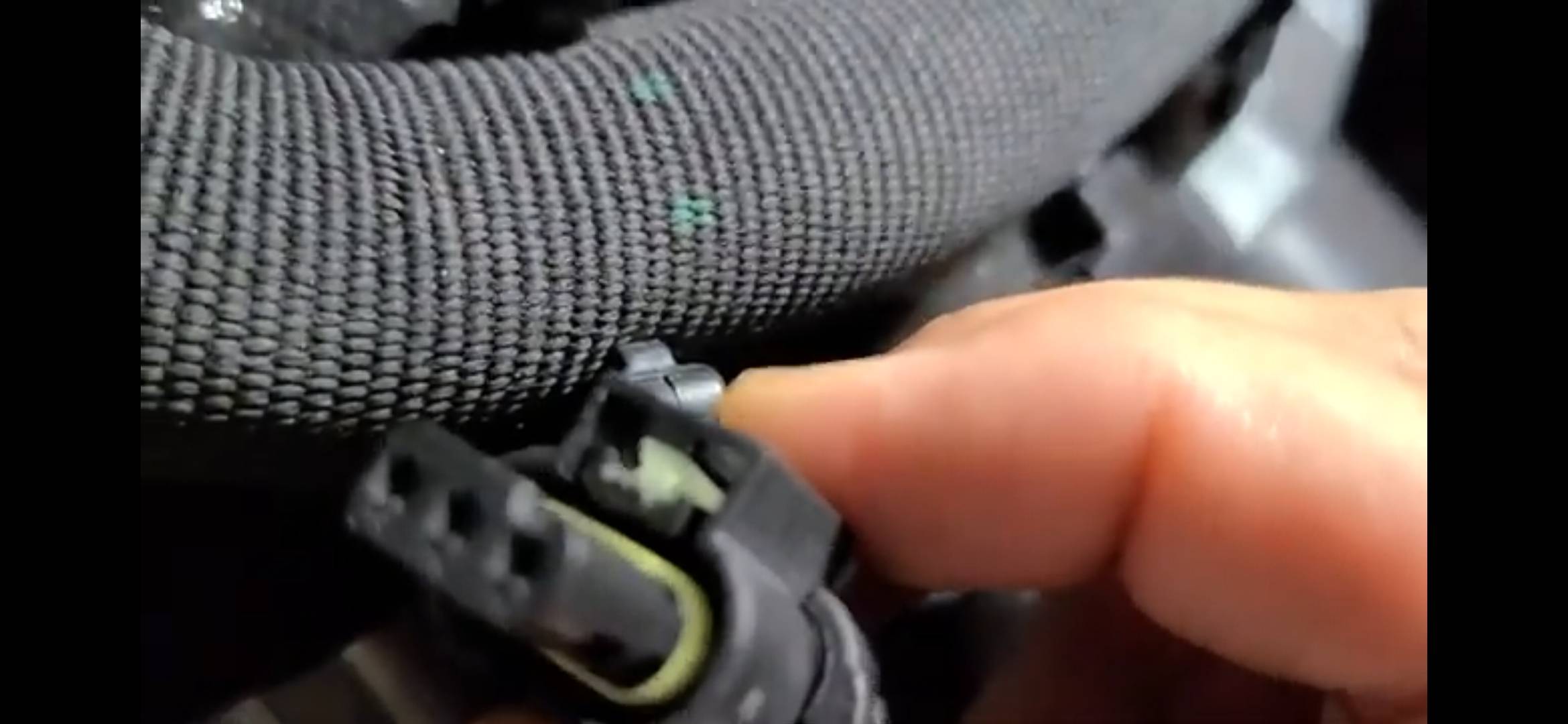

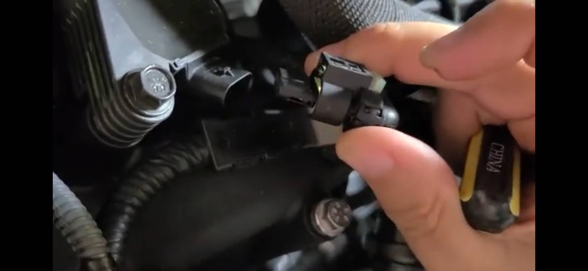

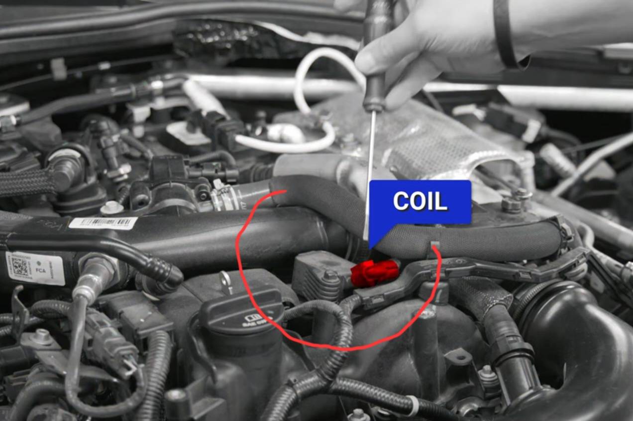

Ciao Ragazzi, per un amico...

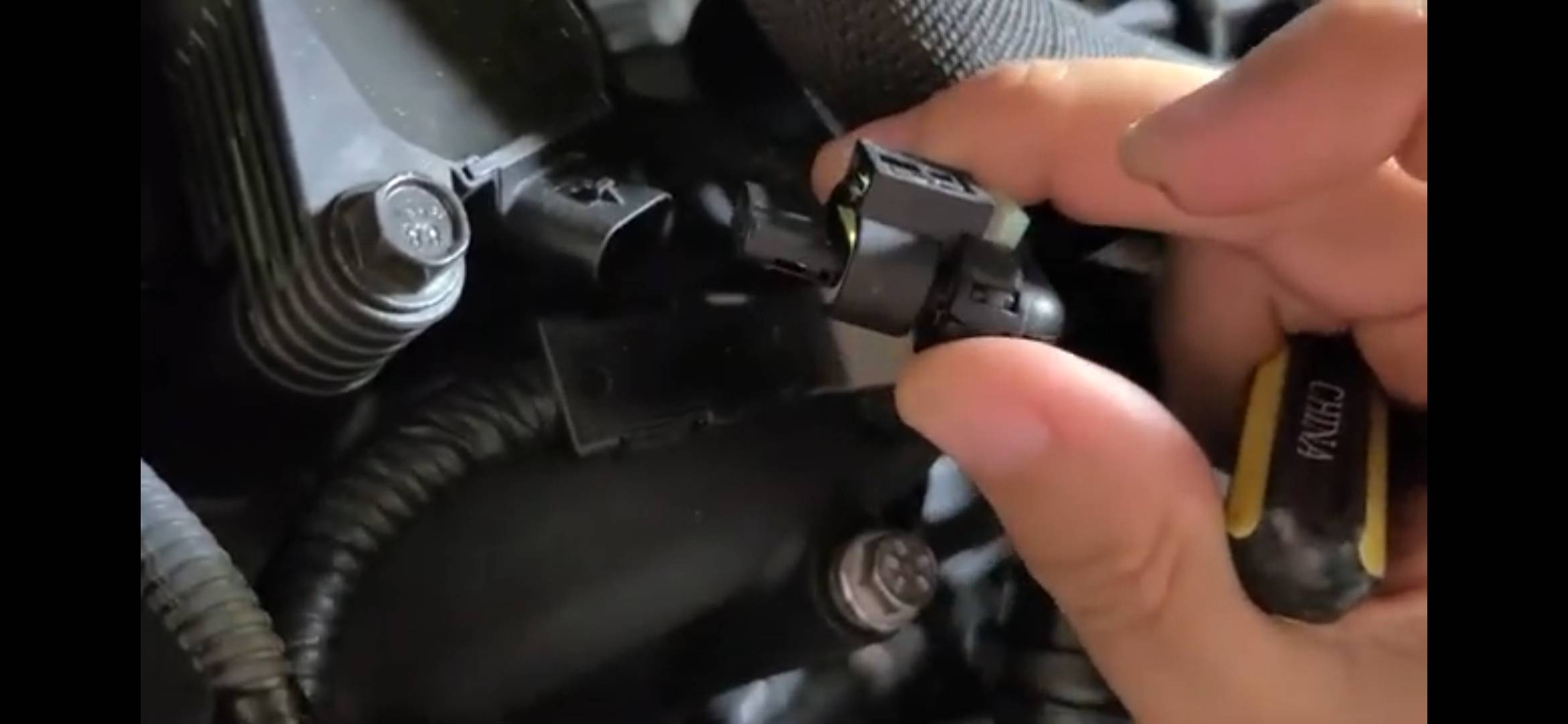

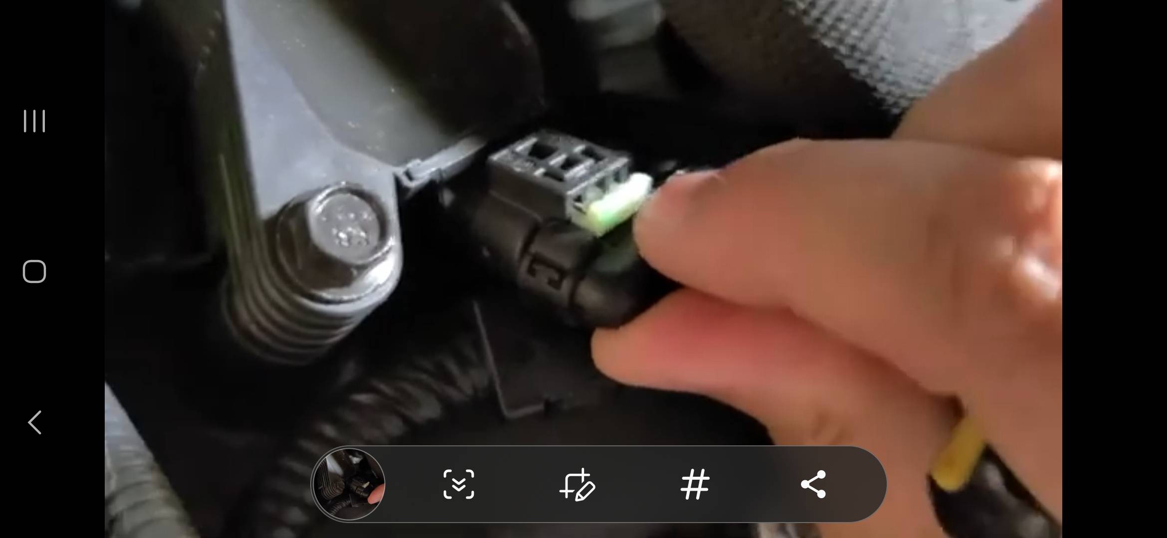

Qualcuno sa dove posso trovare il connettore (spinotto) bobina "coil" per alfa giulia 2.0 benzina? come da foto?
Va bene cavo usato o anche ricambio nuovo su internet originale e non (solo spinotto)
ne ho trovato uno ma non so se va bene:
https://www.picclickimg.com/.../Connettore-Spina-per...
Grazie saluti

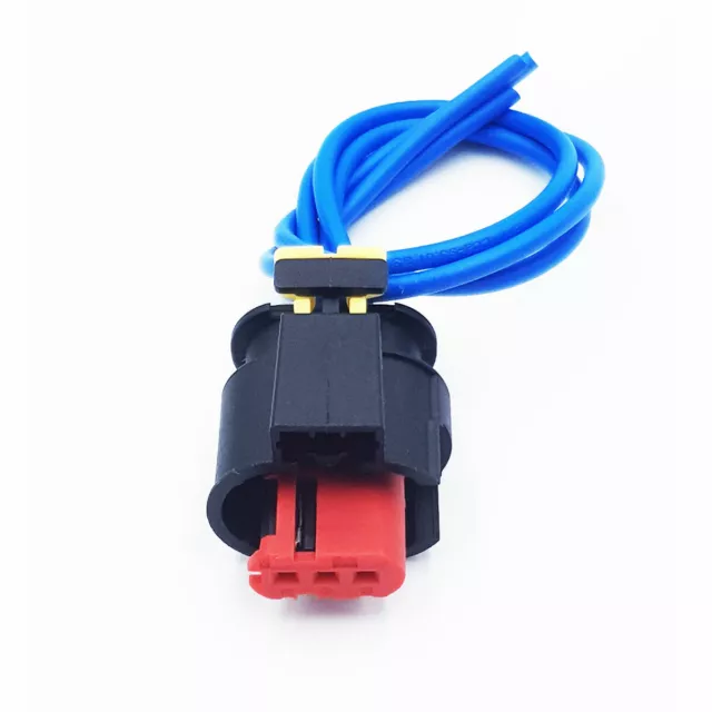

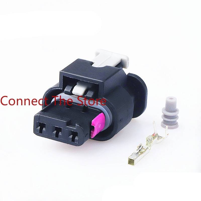

Ciao, allora non c'entra ma lo lascio qui comunque:
per il MAF ci fa il ATSSPB-C08C-1AK e lo trovi senza problemi su AliExpress a circa 12€ spedito.
Per le bobine prova un po' a vedere se è il DJ7033WA (2.86€ 30% di SCONTO|Spina sensore di pressione Radar 1 pz DJ7033WA 1.2 11/21 1488991 1 1 1718644 2| | - AliExpress)
Nota che la curva a L dietro va sfilata dal vecchio (come fu per la spina del MAF), devi guardare bene come è messa, dovrebbe avere un gancino sul fianco e poi scivola fuori.
Il produttore è questo: Products (il 9° dall'alto).

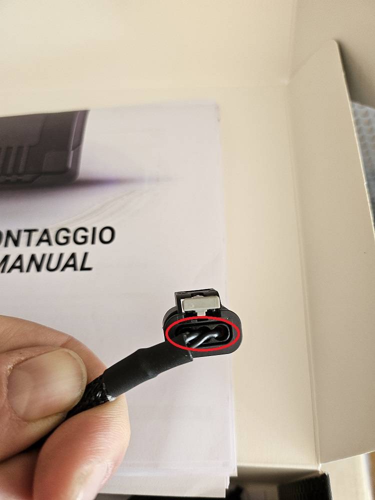

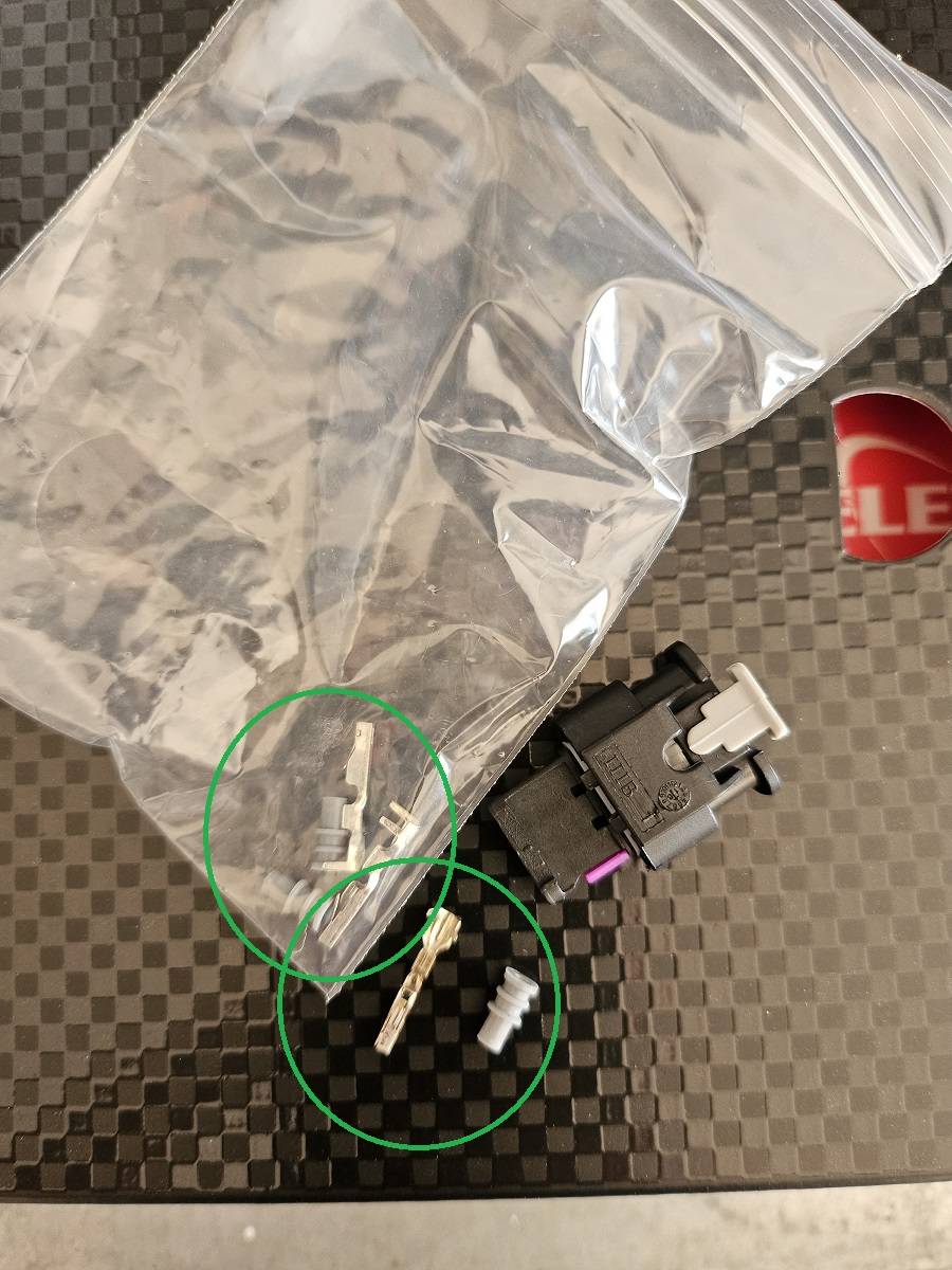

Ciao, mi è arrivato il connettore ed è identico all'originale, ora il problema è capire come sfilare i 3 cavetti inseriti con l'apposito ferretto che stringe.
Secondo me riuscendo a sfilare gli originali, se venissero senza rompersi, potrei reinserirli sul nuovo. ma sai se la parte cerchiata in rosso si divide dal connettore'?
