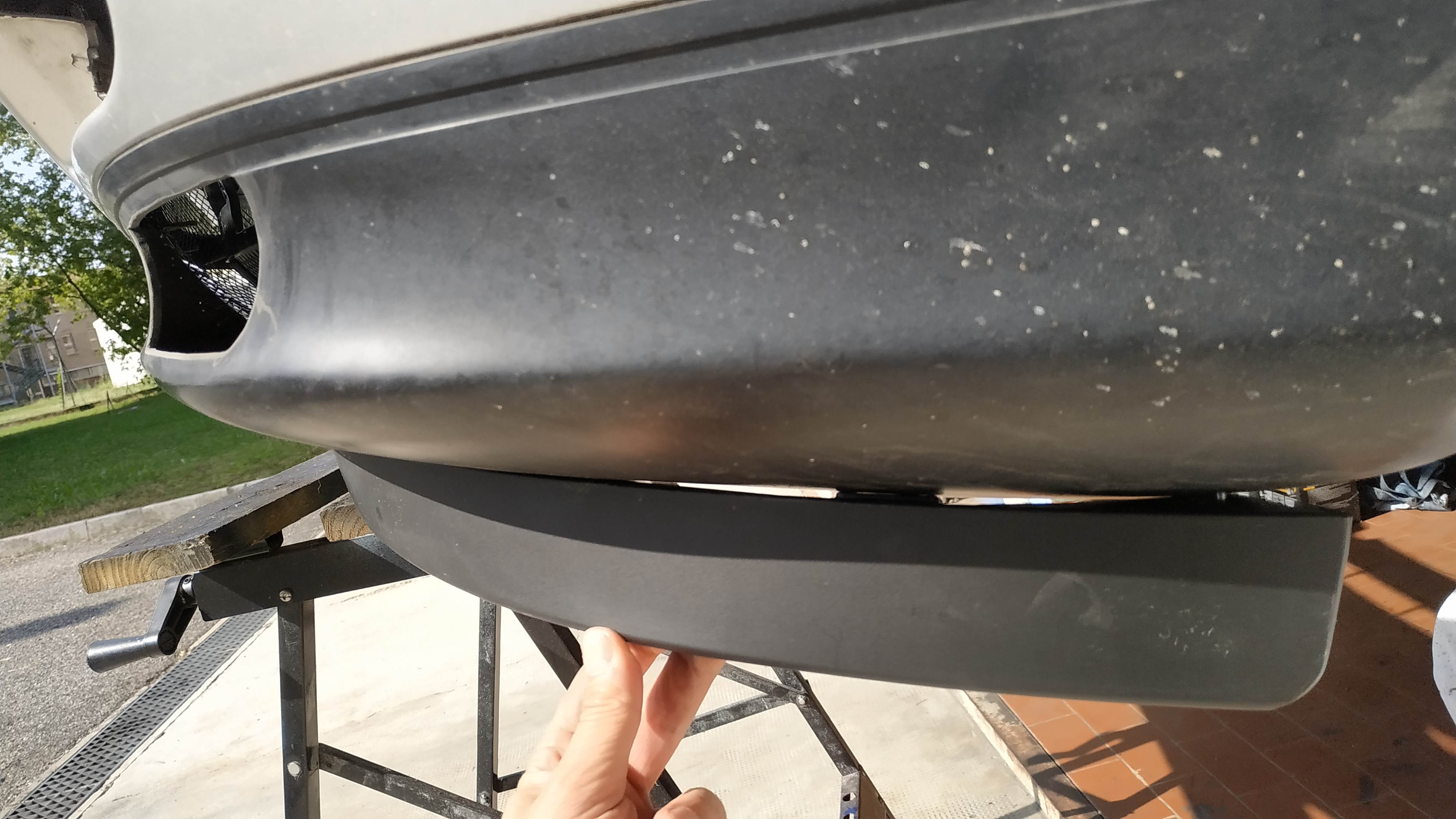

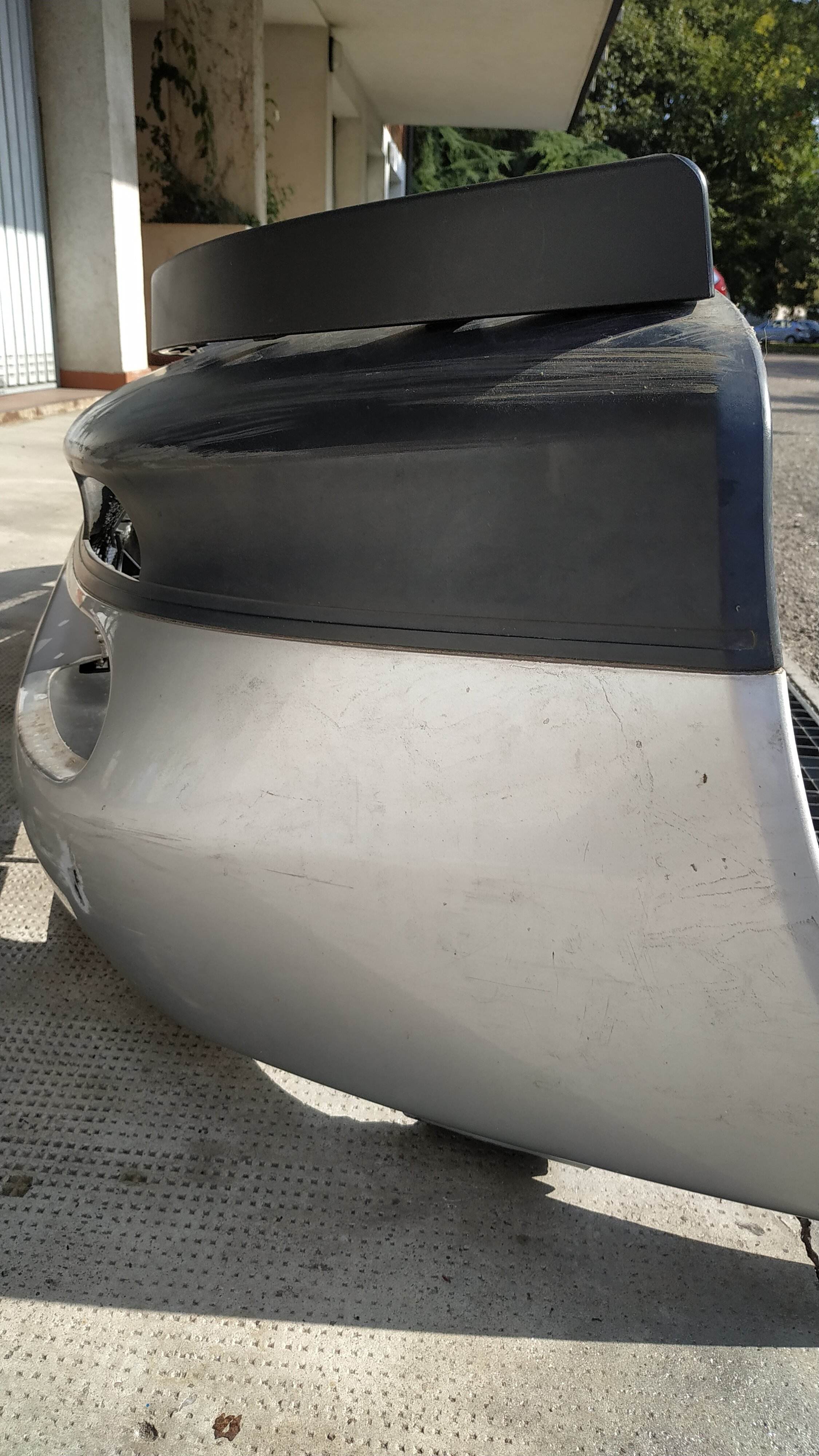

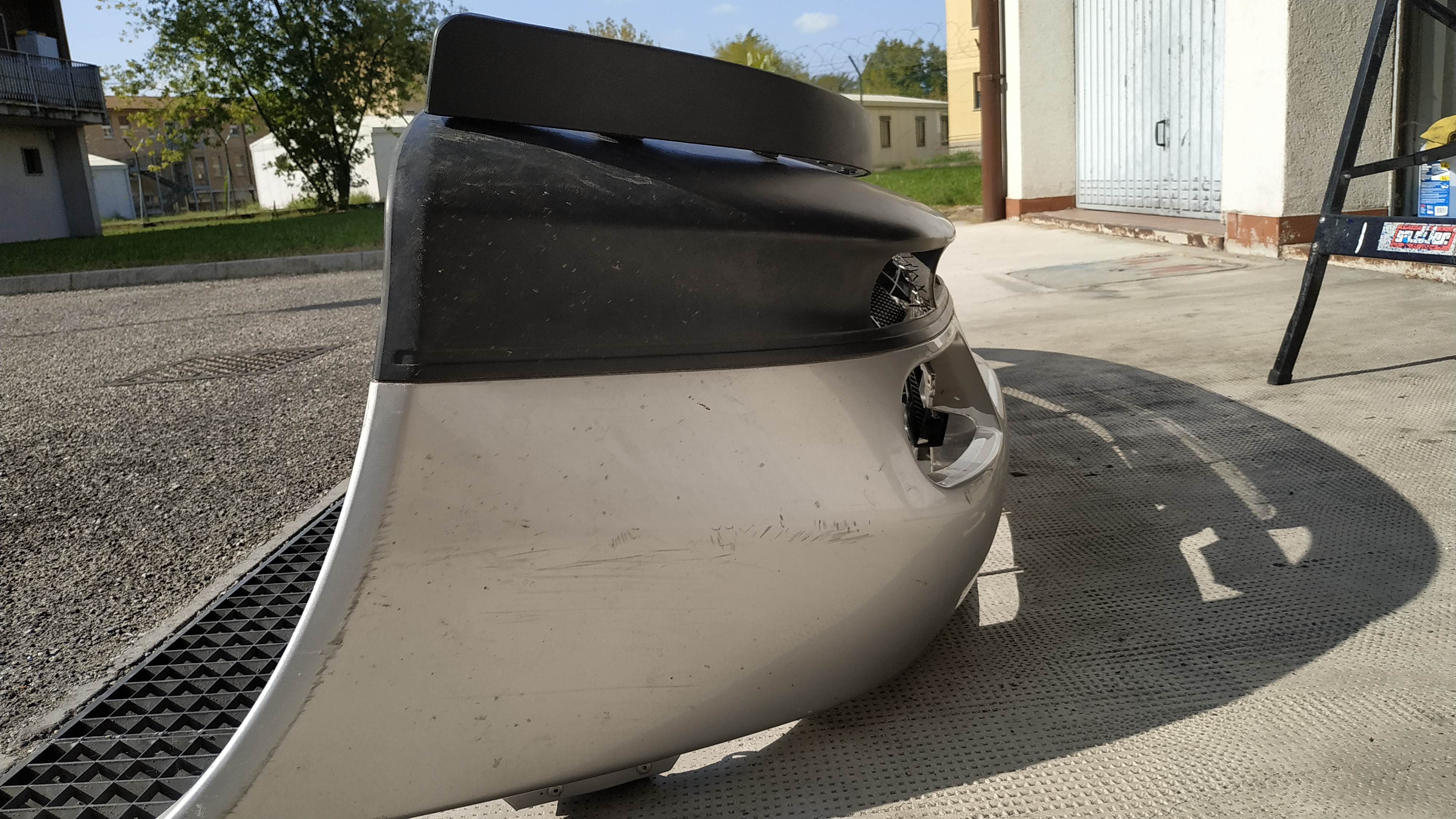

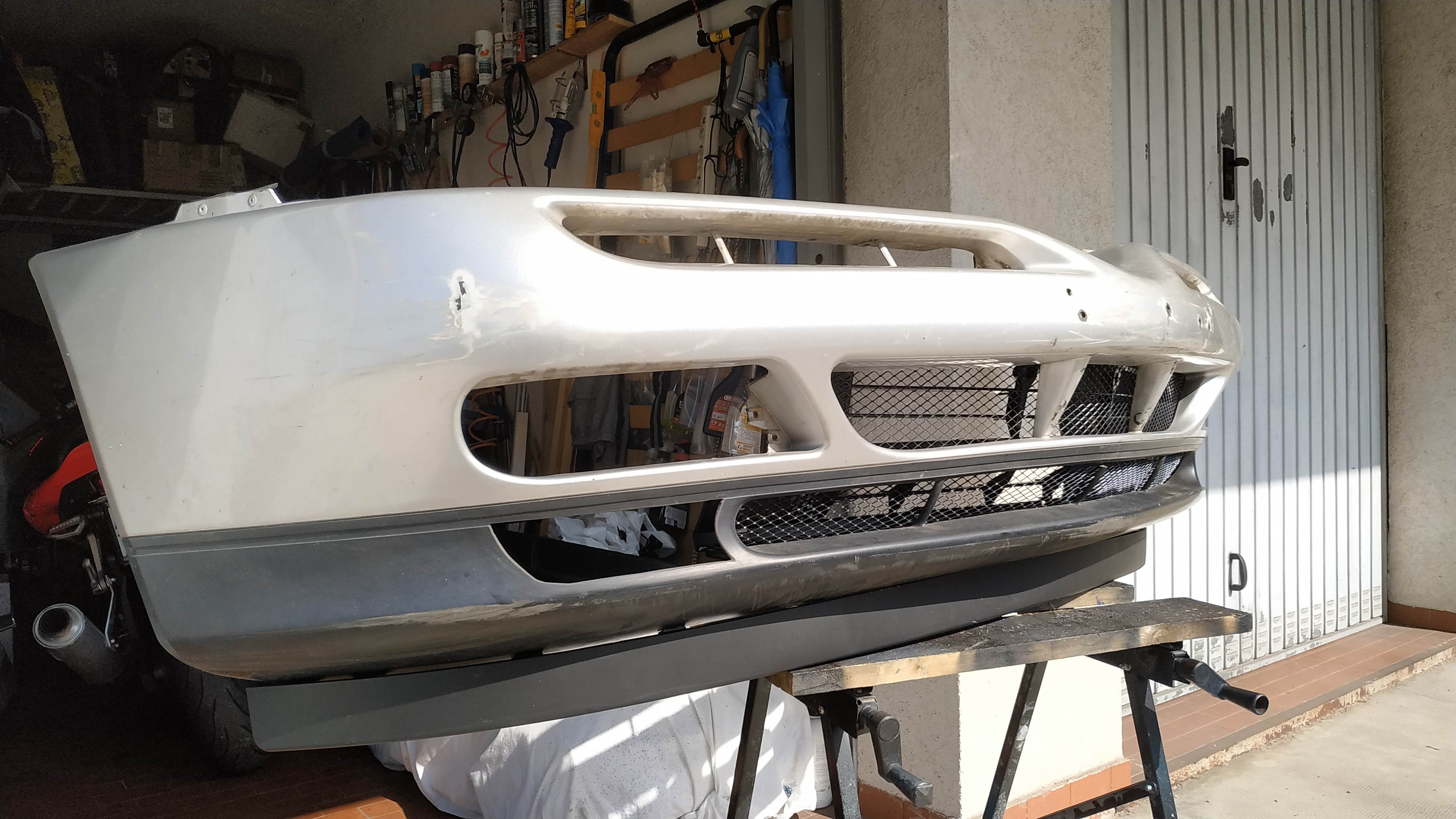

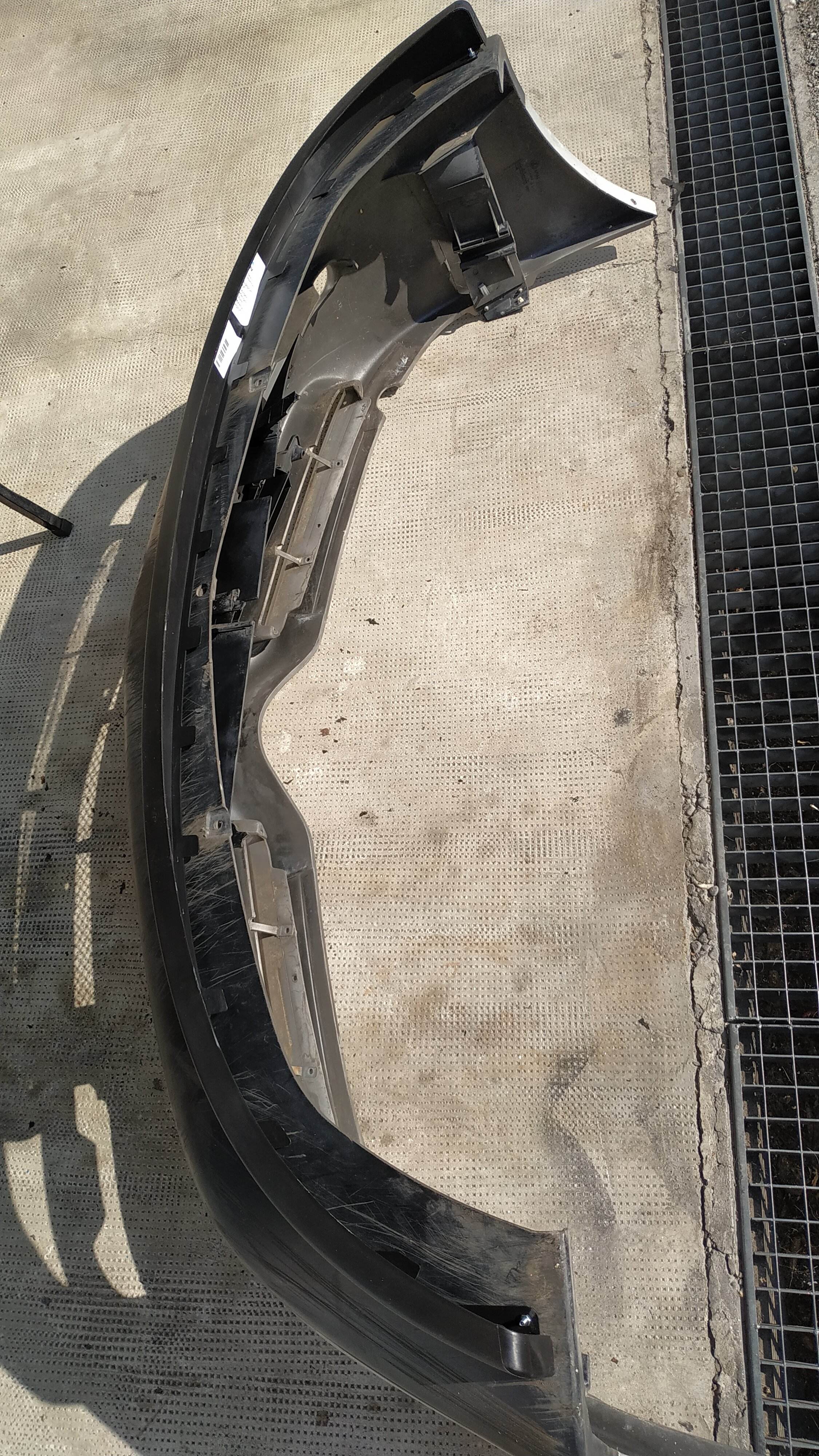

Ebbene, giorni fa ero a fare il tagliando al Fiestino di una mia amica quando ho notato che aveva uno spoiler sottoparaurti davvero carino e di dimensioni compatibili con il paraurti della GTV; dopo un paio di misurazioni ed una breve ricerca su internet ho deciso di investire 'sti 30 euro e stamattina è arrivato.
Ho provato a montarlo sul paraurti di scorta ed il risultato è visibile in foto; ovviamente l'ho puntato velocemente e senza troppe accortezze, giusto per vedere l'effetto.

Ciao, lo lasceresti così o lo vernice resti? Comunque bisognerebbe vederlo sull'auto col paraurti montato... Perché così è un pò difficile capire il risultato finale... Se non altro essendo mi sembra di plastica morbida non dovresti avere problemi con grattatine varie...
Mah sicuramente va visto montato sull'auto, poi deciderò.
Si la plastica è piuttosto malleabile quindi offre una buona resistenza ad eventuali grattatine.

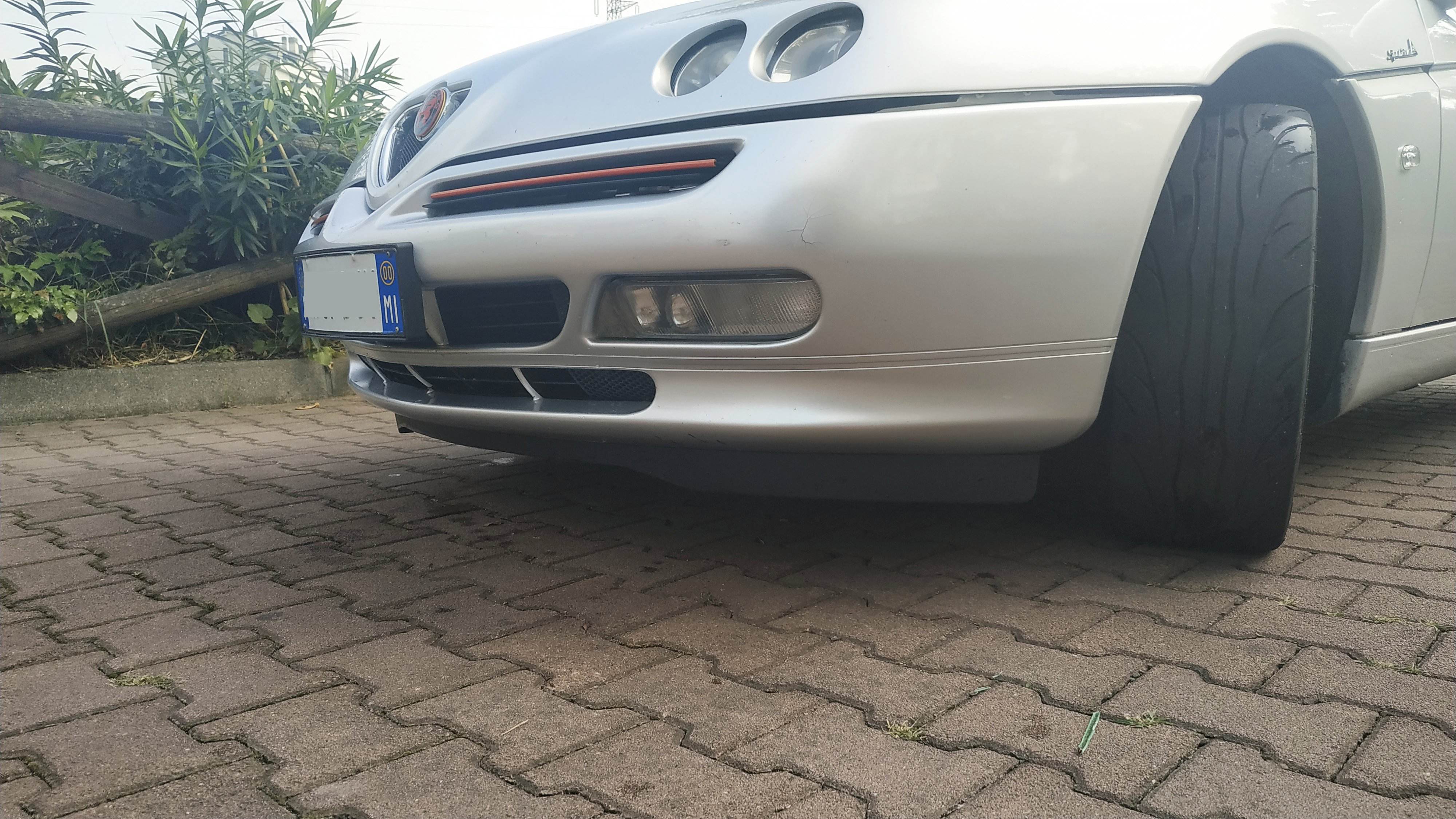

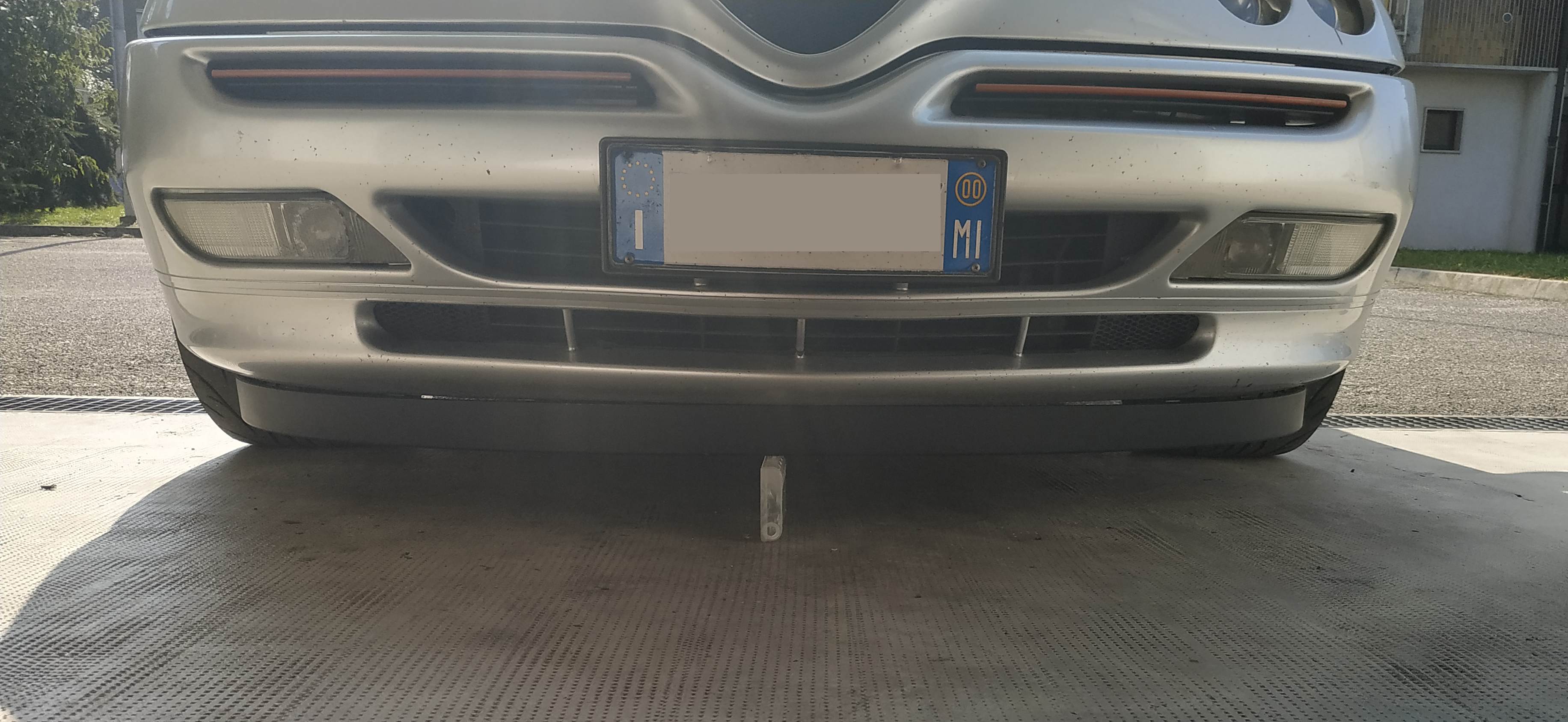

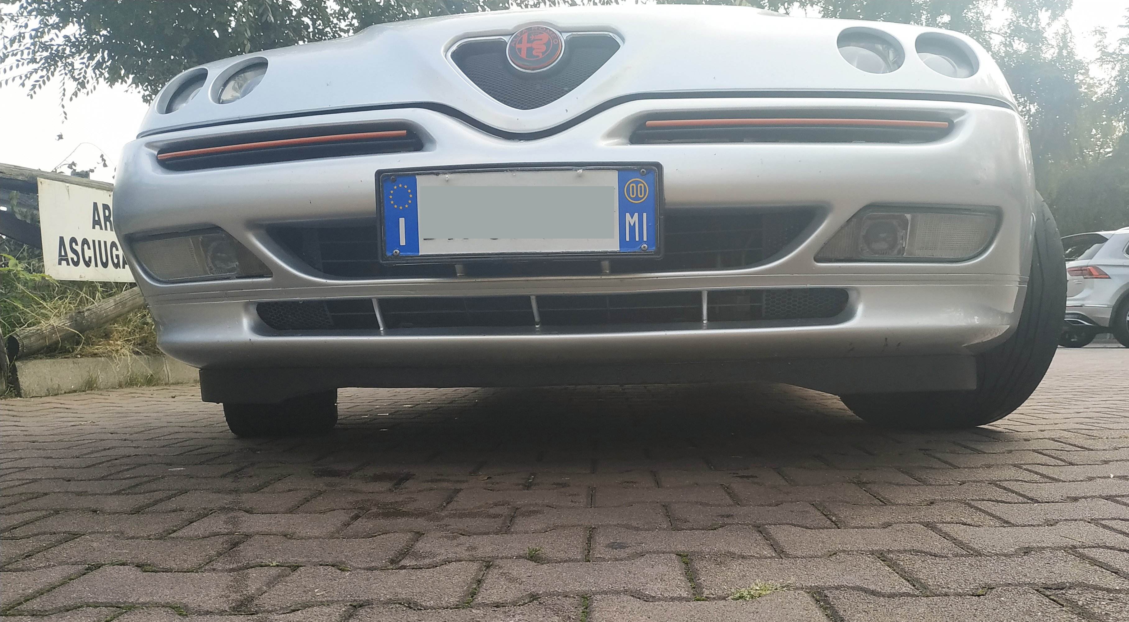

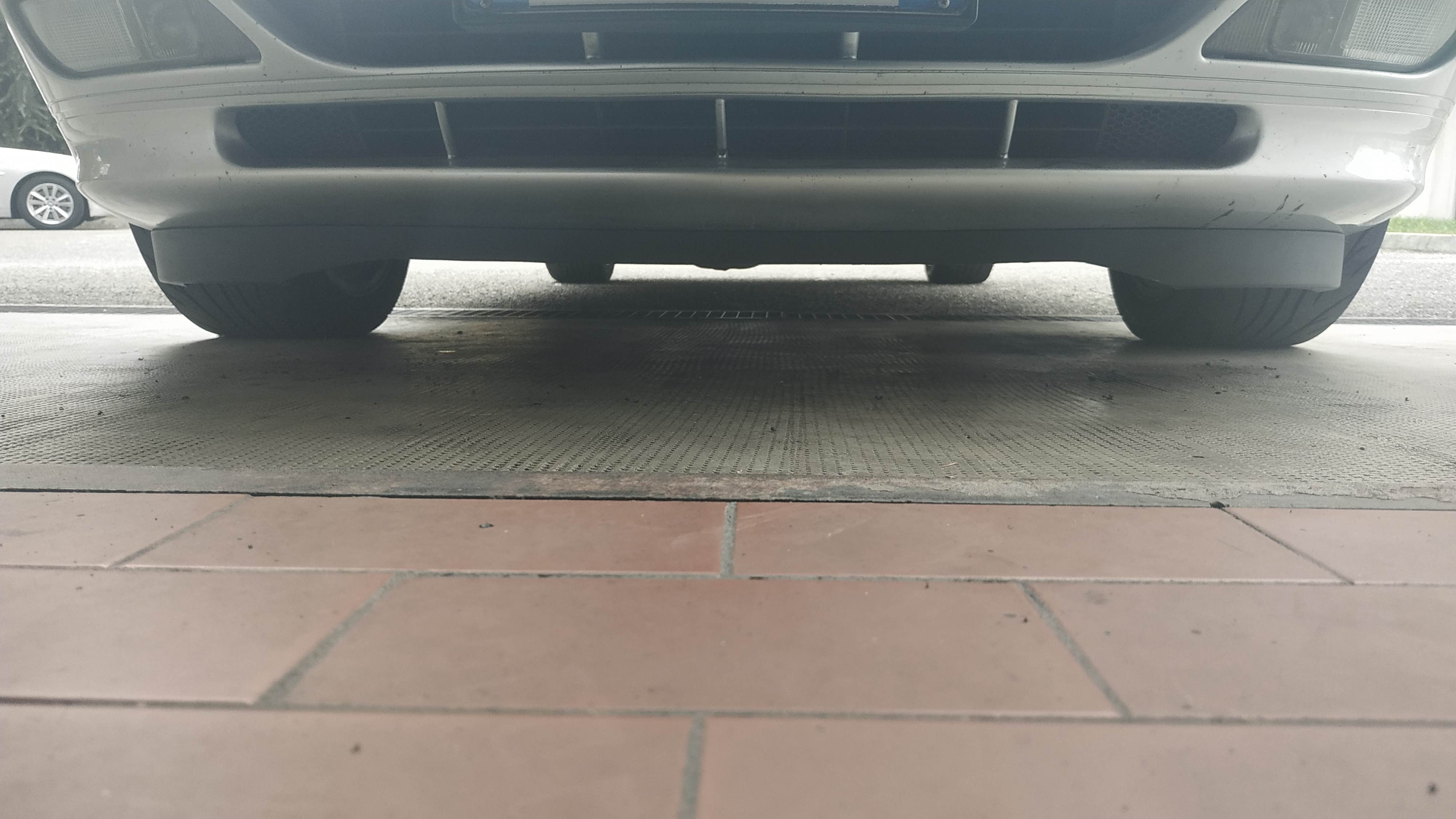

Dunque, appena applicato lo spoiler al paraurti dell'auto mi sono reso conto che la distanza da terra, come si vede nella prima foto, era davvero minima; stiamo parlando di circa una decina di centimetri.
Ho deciso quindi di sagomarlo nella parte centrale, proprio come quello originale, ed alla fine il risultato mi sembra più che soddisfacente.
Lo terrò "al naturale"

Direi ottimo sia a livello estetico che pratico visto che nella parte centrale è anche scanalato... Piuttosto controlla l'allineamento lato guida tra cofano e paraurti... Non è bene allineato... Probabilmente qualcuno si è appoggiato in qualche parcheggio...
Grazie!
Per quanto riguarda l'allineamento l'ho notato anch'io.. provvederò [emoji6]
