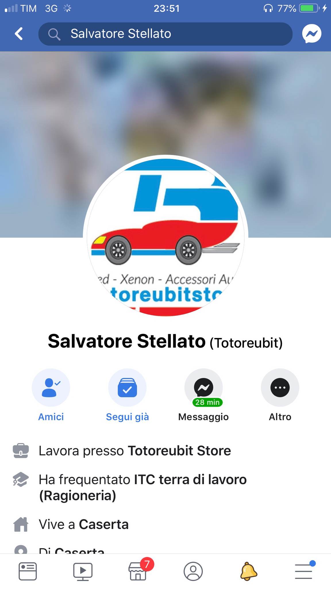

Cerca su Facebook Salvatore Stellato. Gli vende lui

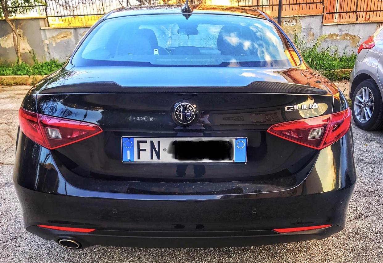

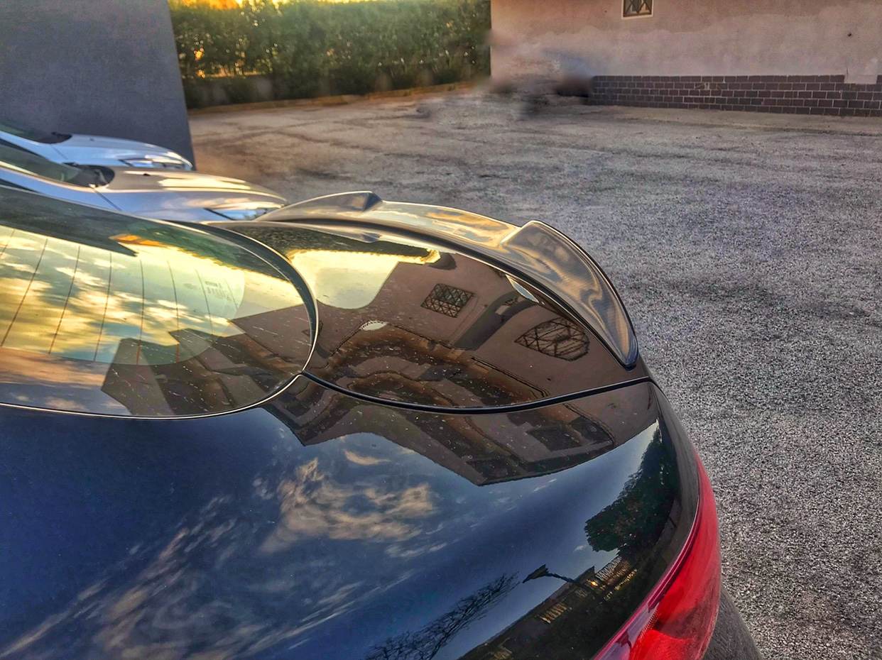

È carbonio, lo puoi incollare con il sigillante poliuretanico o eventualmente parlare con il carrozziere per fissarlo al baule forandolo
Ci sono due strisce di biadesivo, in più mettere il mastice per vetri. Io l’ho incollato dal mio carrozziere. È ancorato al baule, non si muove per niente.
Basta prendere bene le misure, ovvero lasciare a destra e sinistra lo stesso spazio, mentre la base dello spoiler deve andare a filo col bagagliaio.
In 5 minuti si fa tutto
