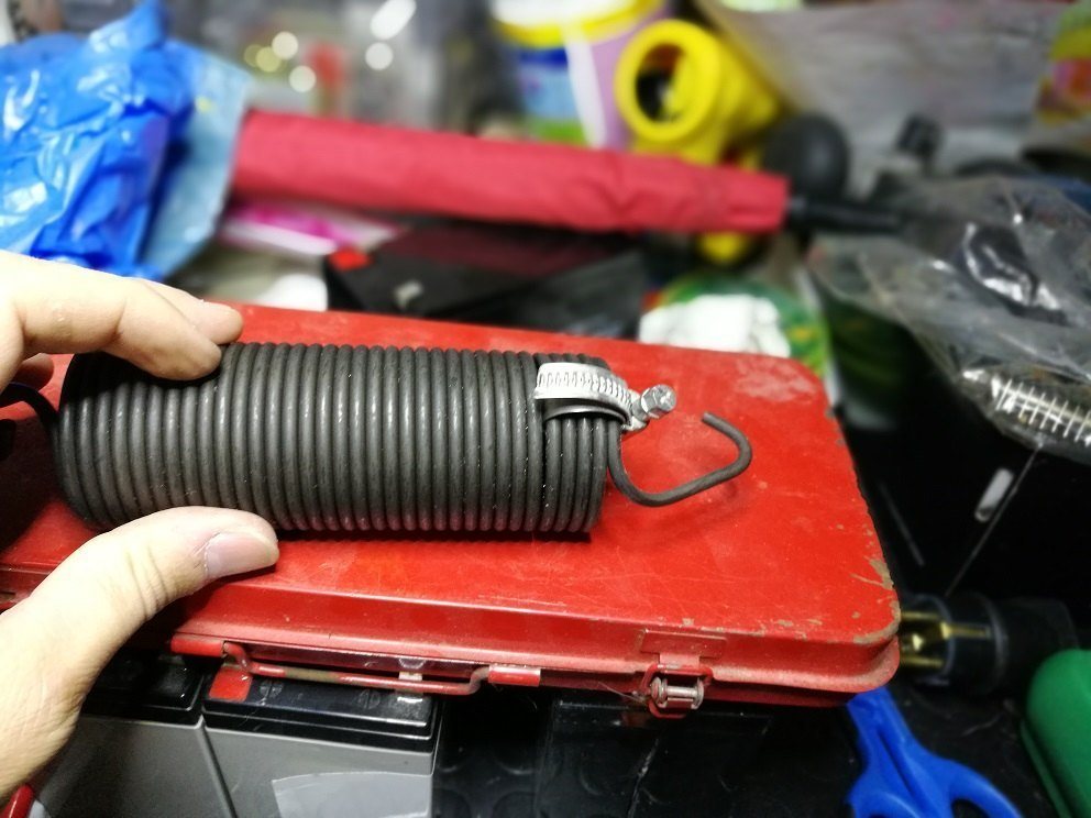

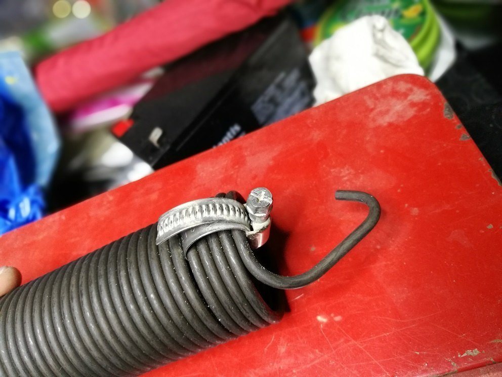

soluzione per il problema apertura bagagliaio dopo aggiunta alettone:
si apre lo sportello della batteria... si toglie la molla e ci infilate come da foto una fascetta metallica bloccando alcune spire
Reazioni: Alfistar78
Grande domani ci provo. Sabato ho aperto lo sportellino posteriore dove c'è la batteria ma non ho visto nessuna molla domani vedo meglio intanto grazie
La molla da un lato ha il cancio come in foto dall'altra ha un anello e più precisamente quello che "guarda" avanti, lo spingi verso l'esterno e l'anello si sfila facile ma attento che ti si chiude il portellone addosso, metti uno spessore per bloccarlo io usato la scopa giocattolo di mia figlia, non sembra ma il portellone pesa e sulla schiena non sarebbe piacevole!
