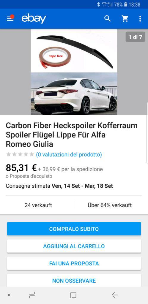

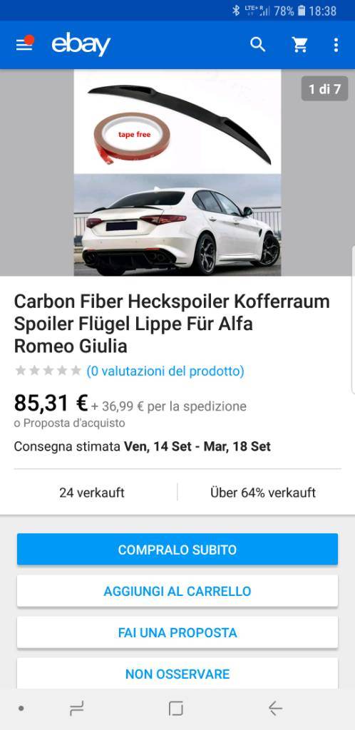

Ciao, io ho da poco applicatole le minigonne su una q4 con la colla apposita che è la Betalink k1 ,presa su Ebuy sono in attesa dello spoiler in carbonio per fissarlo alla stessa maniera. Con questa colla chè è stata studiata apposta per questo scopo le minigonne sono fissate perfette. Vanno prima carteggiate le parti poi pulite con diluente apposito per carrozzeria.
Mi manderesti il link in privato da dove l'hai acquistato?Appena montato. L'ho fatto vedere a uno che lavora con il carbonio e mi ha detto che è fatto bene ed è in vero carbonio. Visualizza allegato 181085
