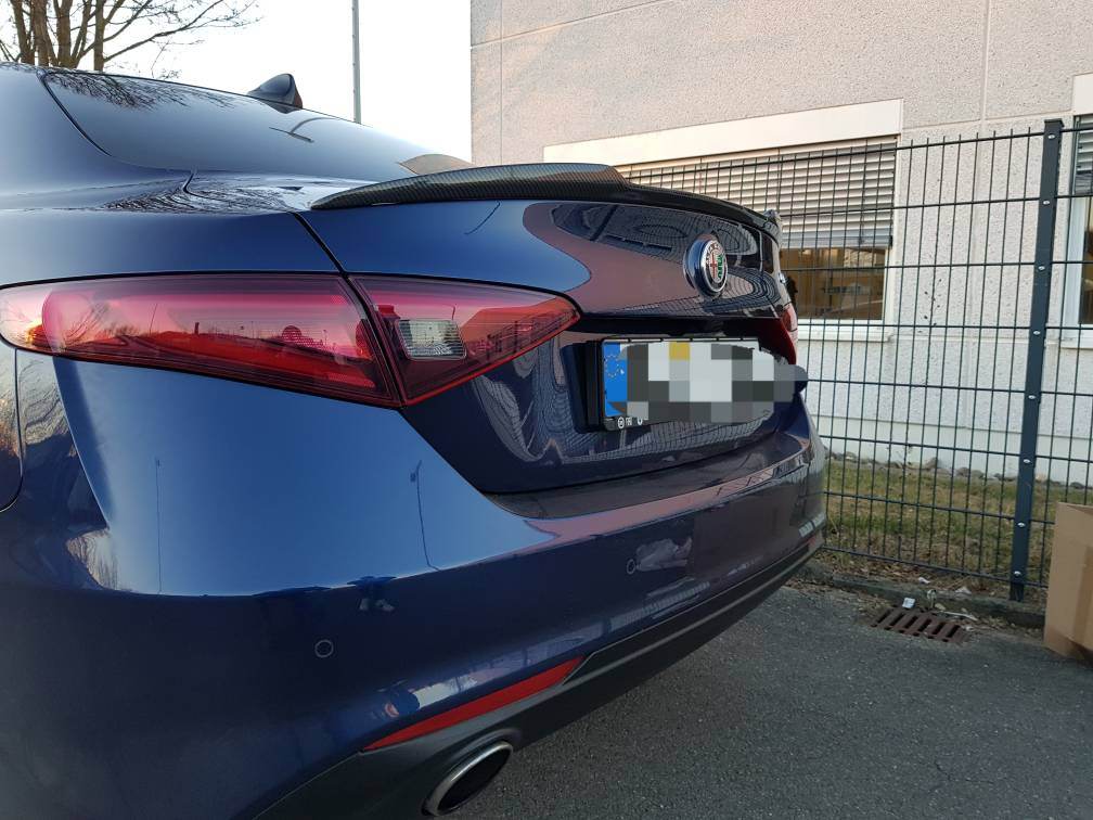

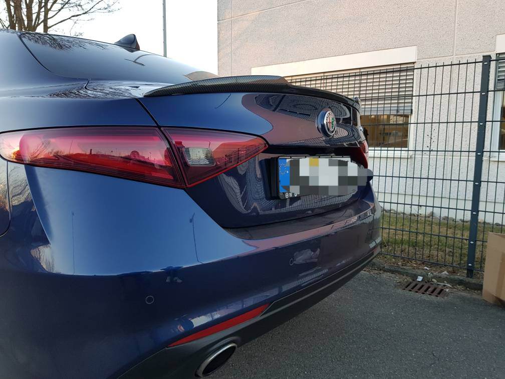

Montato originale forando il cofano. Ho fatto tutto io compresa la realizzazione della dima.
Come hai fatto la dima? In cartone? Io avevo pensato di sporcare i perni di vernice e appoggiarli su una lastra di cartone, dopodiché forare il cartone, infilarlo nei perni e segnare i bordi dello spoiler per poi ritagliarli.
ho fatto esattamente cosi. Fai solo attenzione a usare un cartone abbastanza rigido e non farti prendere dalla fretta perché il risultato finale dipende tutto dalla dima.
Un consiglio quando fori non fare buchi troppo precisi rispetto al diametro dei perni (adesso non ricordo ma ad esempio se sono da 6 buca 6,5) un pò di gioco è necessario quando vai a montarlo.
Io li avevo fatti precisi e poi ho dovuto allargarli, per sicurezza ho dato un po di vernice sui bordi dei fori e ho messo del silicone nero nautico sui perni per sigillare meglio.
Mille grazie seguirò i tuoi consigli [emoji106]
Ma sui fori esterni che sonk ad incastro i perni come fai a farli più grandi.....poi ci sciacqua il perno......per gli altri ok Nn ci sono problemi
Si infatti, su quelli a incastro non serve maggiorazione perché di fatto il foro è per forza leggermente più grande della parte senza alette altrimenti non entrerebbero (non so se mi sono spiegato) quindi una volta passate le alette quel gioco di 1 mm c'è. Io i primi fori li avevo fatti precisissimi ma partendo da una dima artigianale poi li ho dovuti allargare un pelo perchè l'inserimento risultava forzato.
