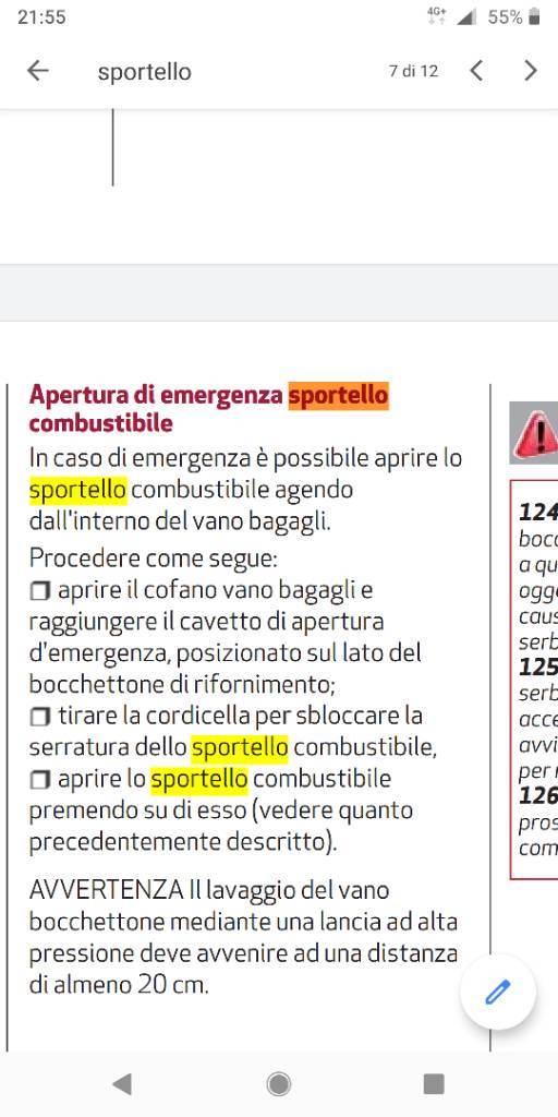

Come da titolo, auto ritirata da poche ore dal tagliando, me ne sono accorto solo stasera...
Vi è mai capitato?
Non si apre con la solita leggera pressione come sempre, e sembra un po' incassato nella sua sede.

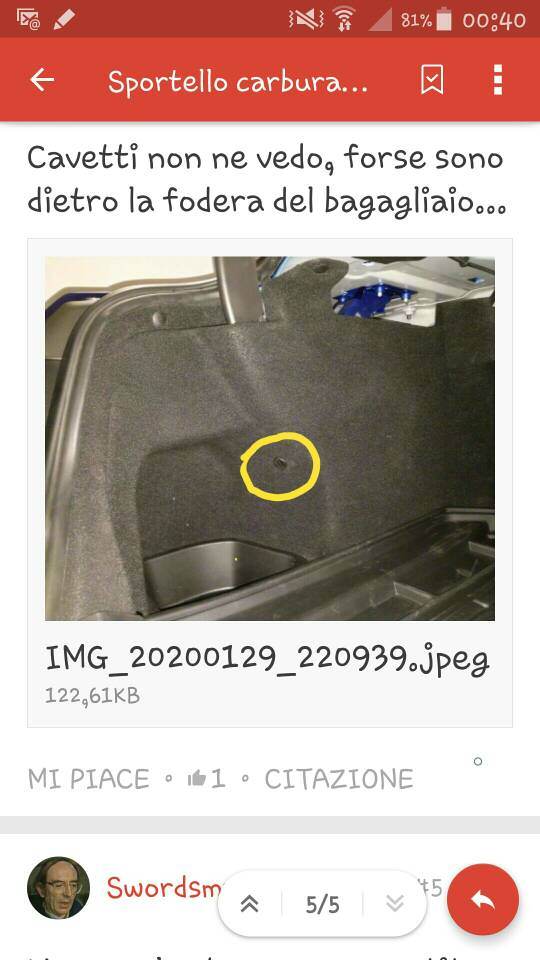

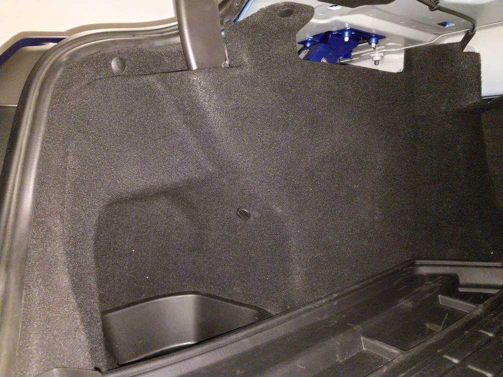

Qui si intende un cavetto diverso da quello rosso che è presente nel portellone del bagagliaio, o è lo stesso?
Ah cavolo, a pensare che ieri sera l'ho ruotato pensando servisse ad aprire il pannello, come per quello della batteria. Tra poco ci provo grazie [emoji41][emoji106][emoji106]
