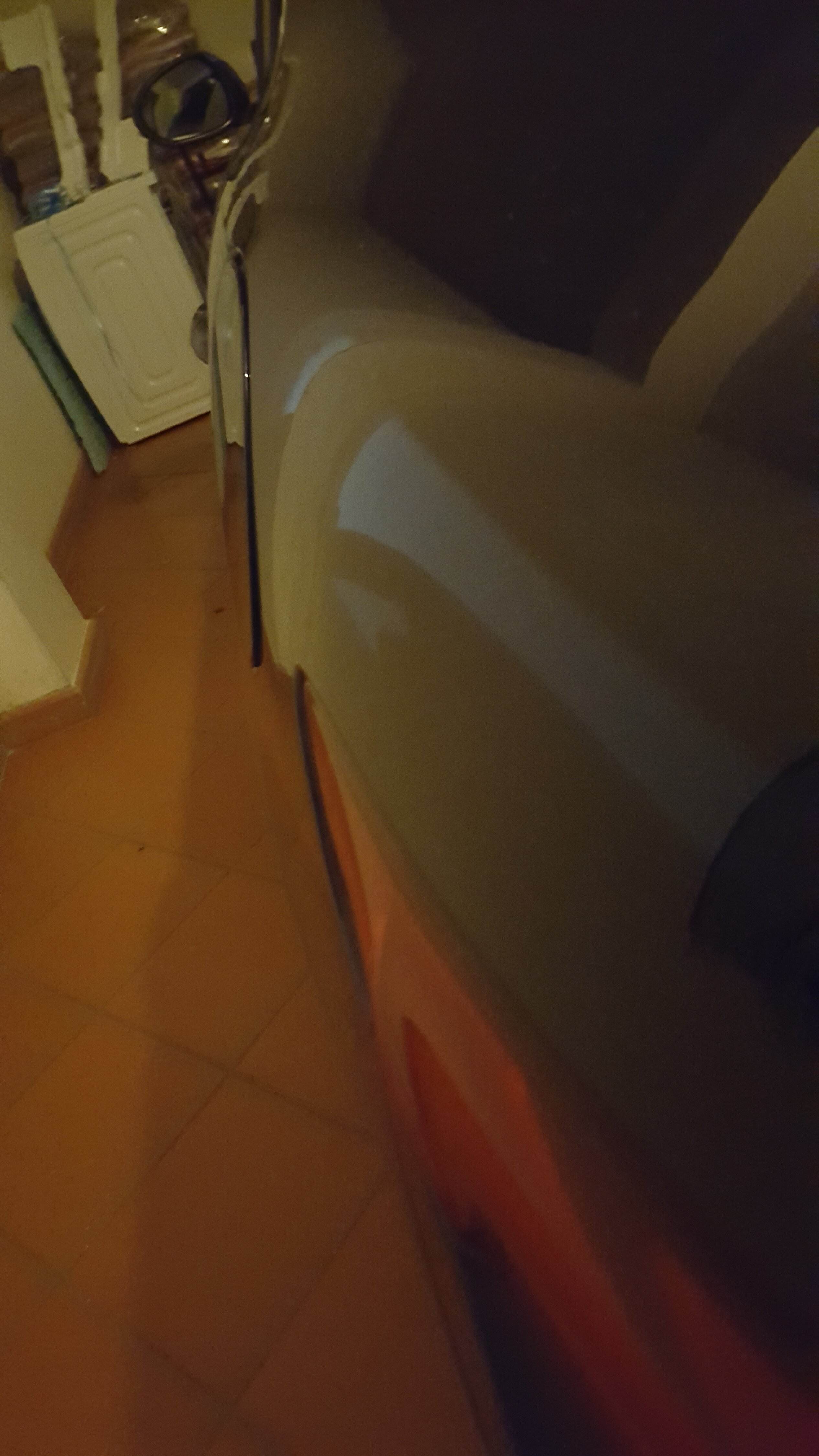

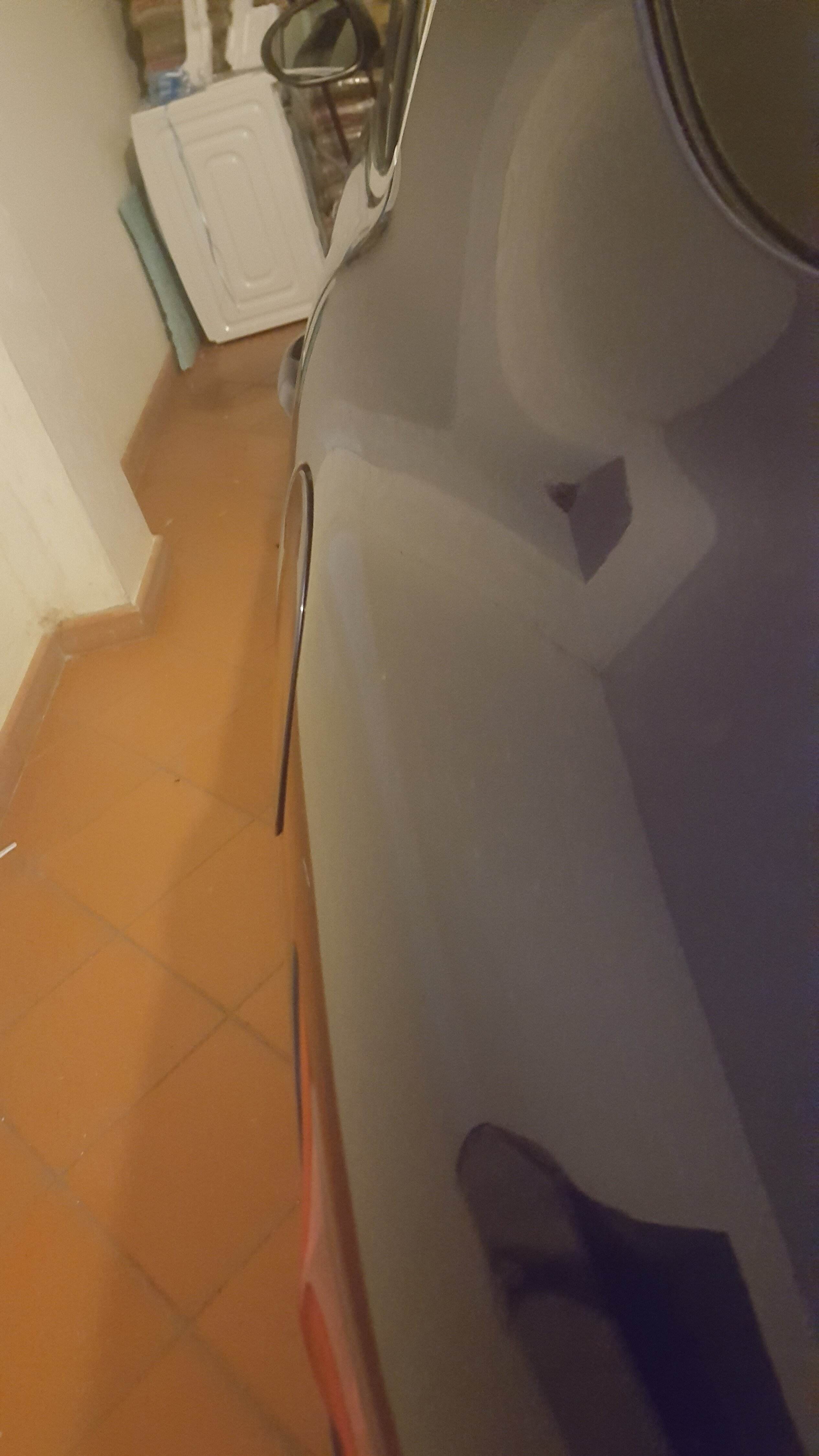

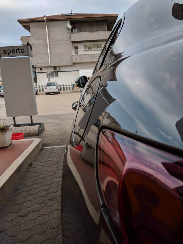

Infatti no comment.....diciamo che il mio Nn si nota molto,è perché io sono maniaco Quindi l occhio mi ci cade.

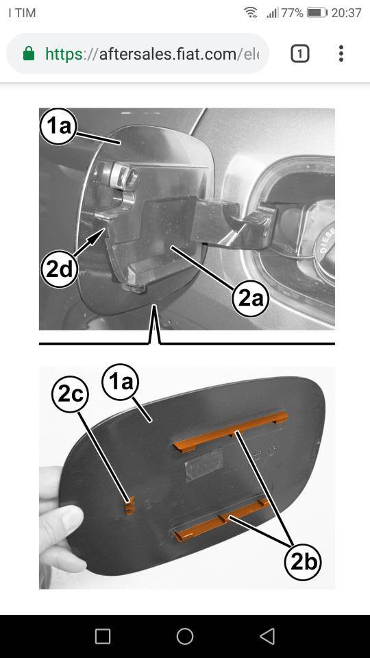

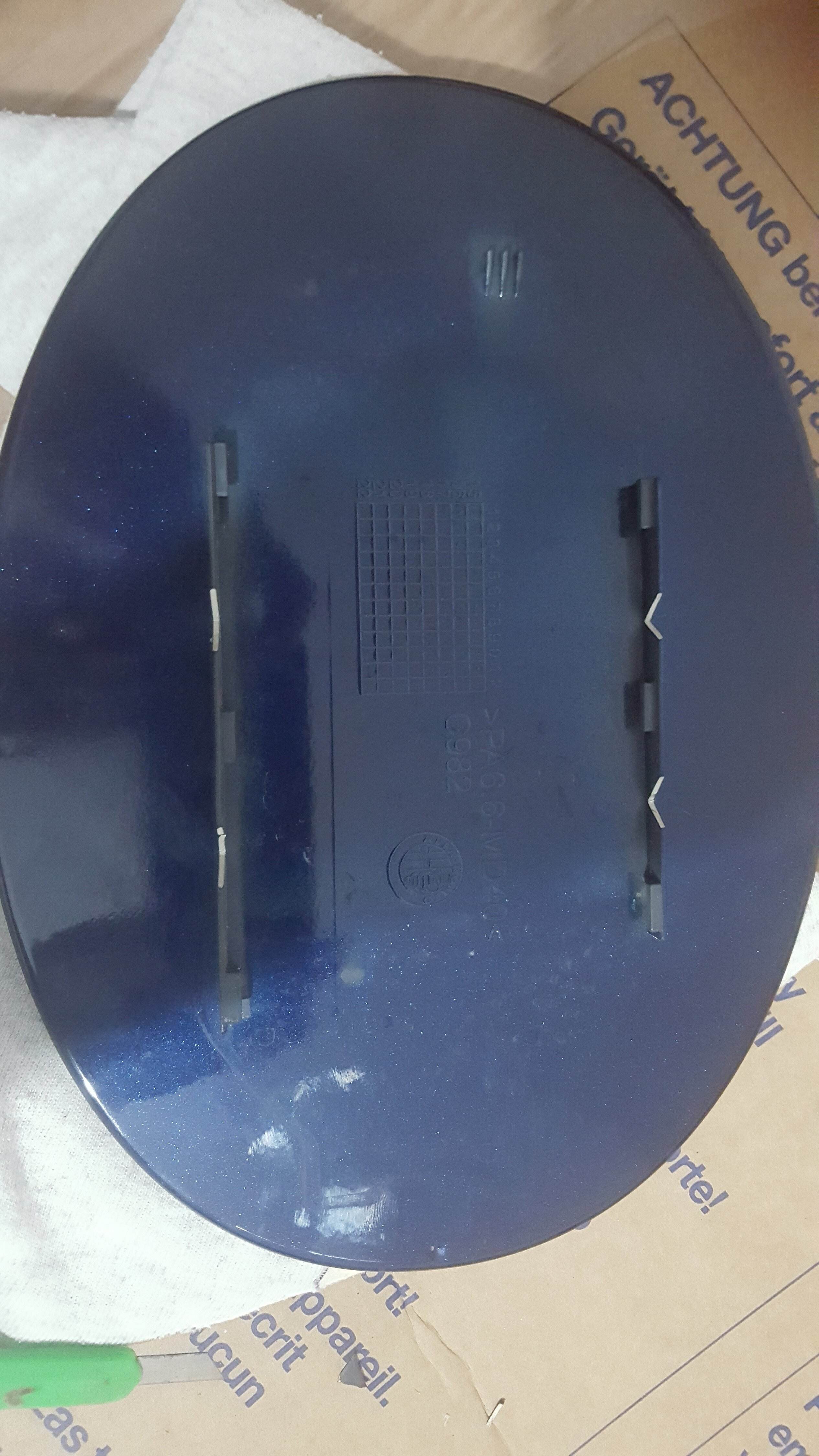

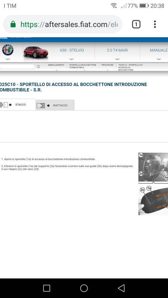

Puoi farmi una descrizione come staccarlo lo sportellino

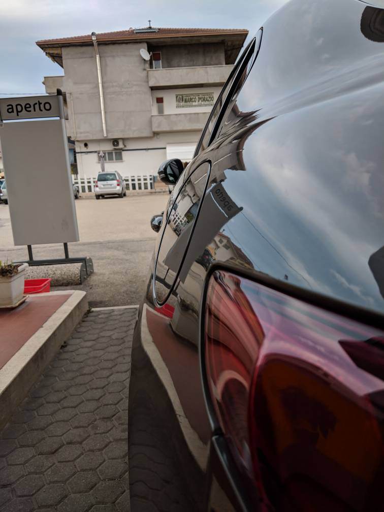

Anche la mia Giulia sta presentando il problema. In realtà nella mia si nota pochissimo, ma io sono pignolo e l'ho notato. Il conce mi ha detto che è un difetto intrinseco nello sportellino. L'ha smontato al momento senza uso di attrezzi e l'ha ripiegato un po' a mano. In effetti ora si vede meno, ma non credo che sia un intervento risolutivo.
Potrei anche farlo cambiare, ma se lo sportellino è difettoso in partenza, credo che il problema si ripresenterà.
Ma non potevano farlo in alluminio?
Sapete se viene cambiato in garanzia?
