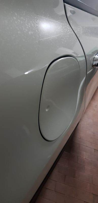

Io sono strafissato, è vero, ma, IMHO, non è tanto la temperatura quanto stravasare ogni tanto del carburante fuori dal bocchettone.
Questo poi resta attorno all'imboccatura dove si avvita il tappo e i vapori "ammorbidiscono" la plastica dello sportello (difetto...) che si imbarca verso l'esterno.
A me era successo all'inizio dell'anno e lo avevo riallineato col phon e l'acqua calda. Poi ho sempre fatto attenzione a non stravasare neanche una goccia di carburante o a pulire subito. Ancora perfetto nonostante gli sbalzi termici!
Come era prima della "cura".
    363.4 KB · Visualizzazioni: 489
Reazioni: ziopalm e Piezio77

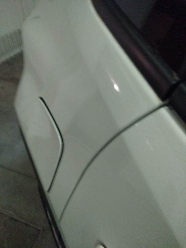

Con la benzina ci può stare, ma con il gasolio credo sia molto più difficile. In ogni caso a me sarà capitato si e no tre volte di far uscire un po' di carburante durante il rifornimento, non credo possa essere questa la causa.
Sì...un pochino fissato lo sono...ma mi da sui nervi vedere lo sportellino non a filo!
Una Renegade e una 500 con lo stesso problema...
Ma perché in TRE anni me l'ha fatto solo una volta (14 Aprile 2019 - pranzo con amici Alfisti che me l'hanno fatto notare - così piegato da sganciarsi da solo) e adesso rimane perfetto, dopo aver subito vari altri cicli di freddo, caldo e freddo? (dopo trattamento)

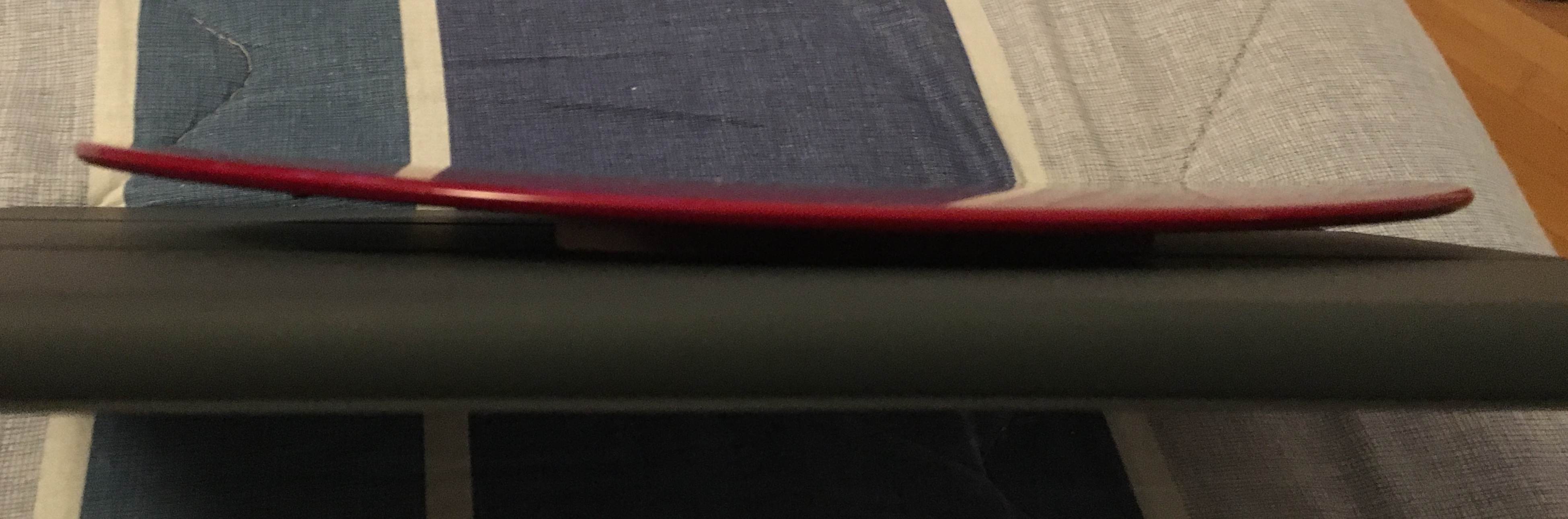

Io ragazzi appena mi è siccesso sabato,l ho tolto e portato in casa...l ho ri odellato ricurvandolo x mezzo del phon da capelli.Quando sono andato a rinontarlo si è rincastrato immediatamente co.e nuovo.quanto durerà?non lo so...al prossimo giro oltre il phon vediamo se usare la tecnica del suoer bi adesivo che quqlcuno ha già usato.
