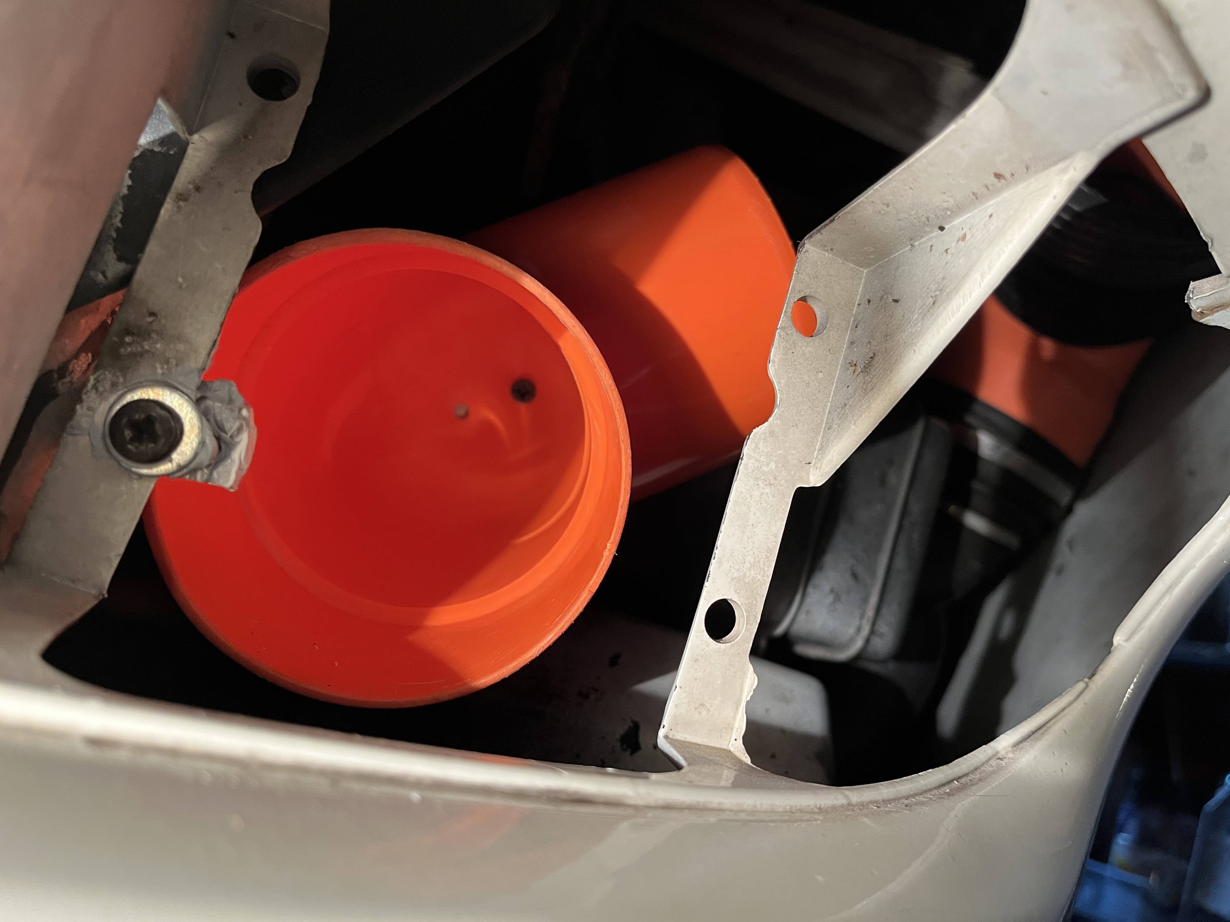

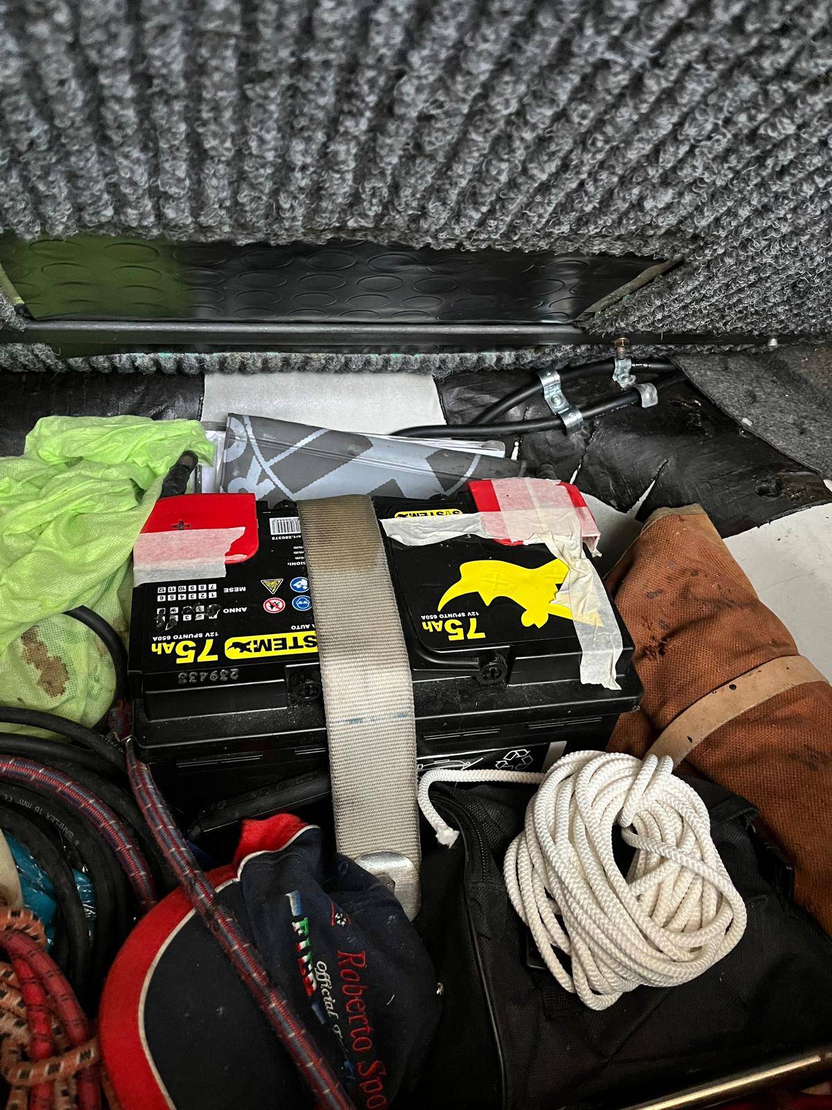

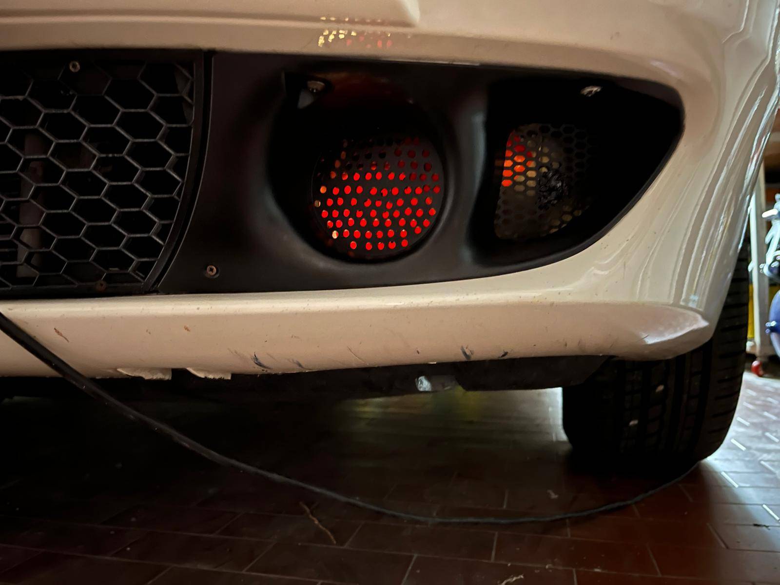

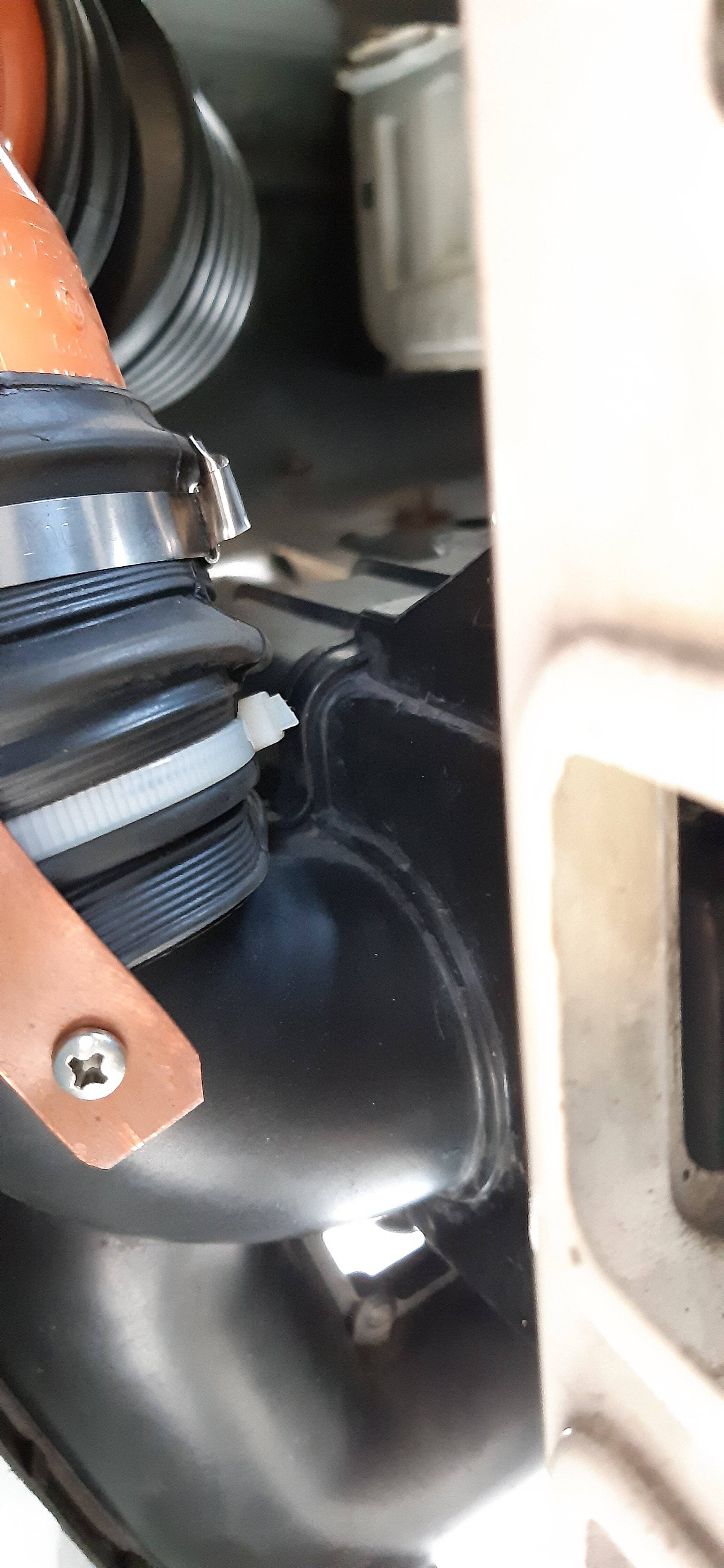

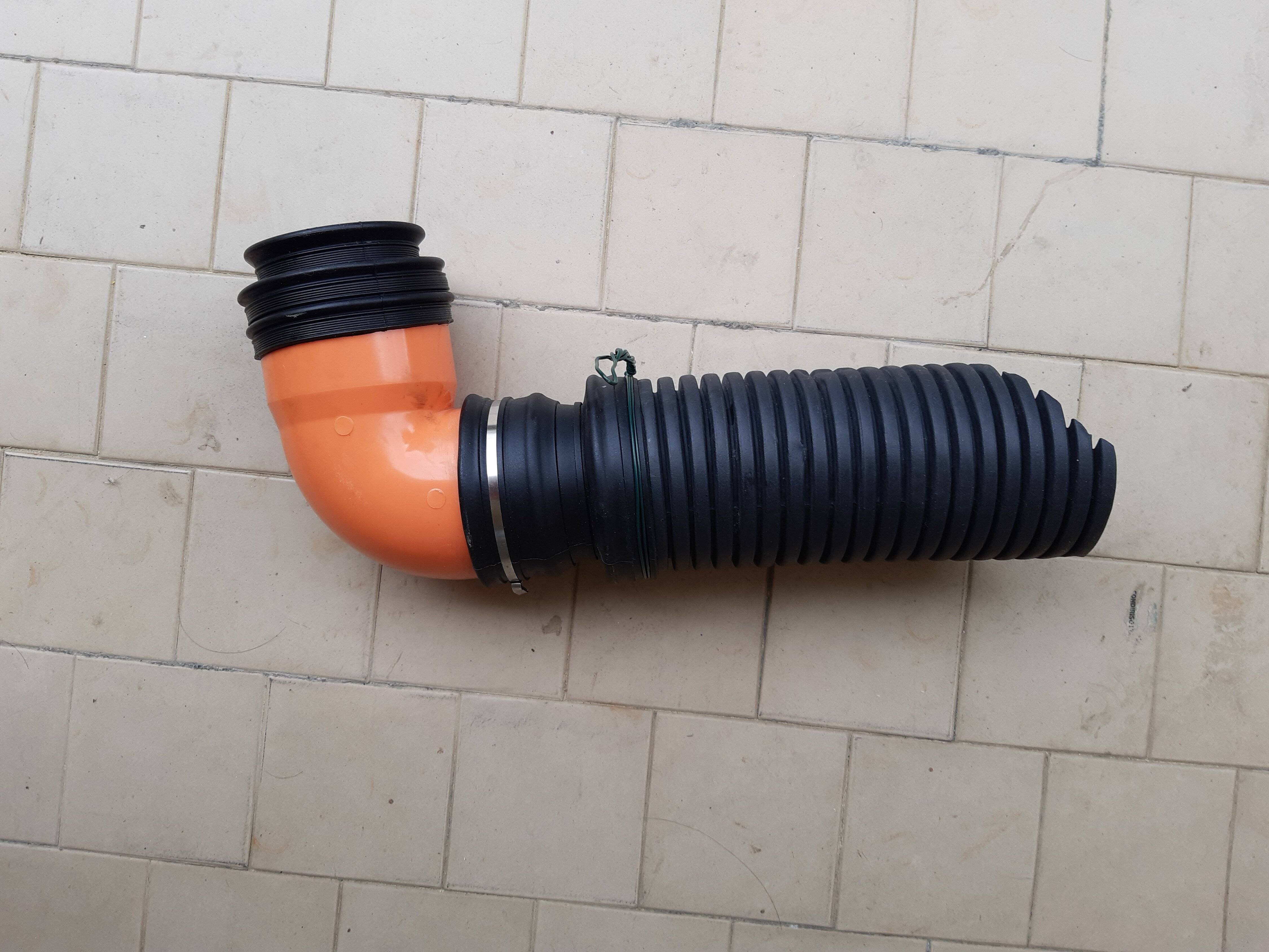

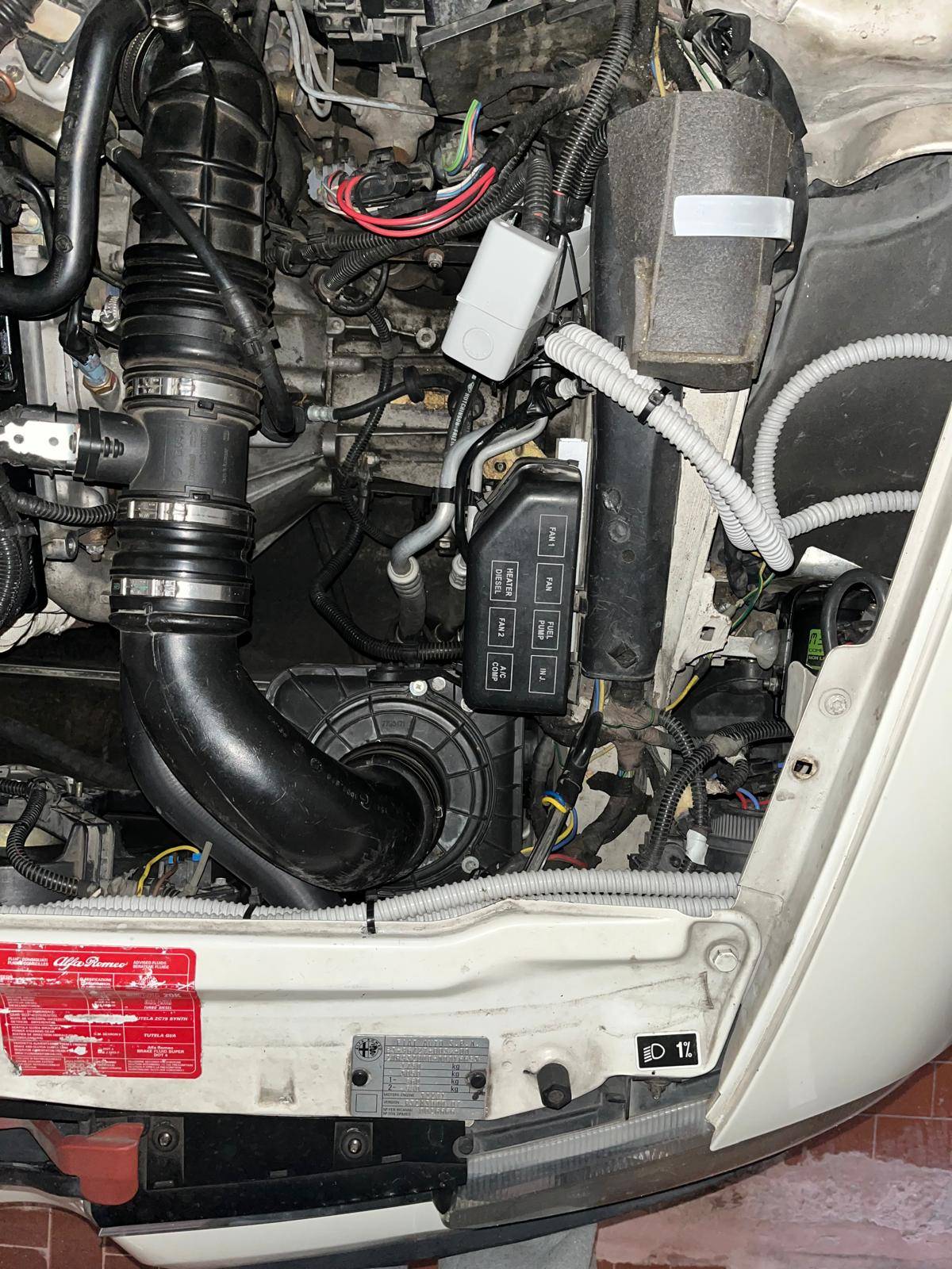

Buon giorno, mi è accaduto di "perdere" la frizione in autostrada per rottura di un tubo posto sotto la batteria. Tra una cosa e l'altra mi è costato oltre 300 € . Se avessi avuto la possibilità di vederli quando do un'occhiata nel vano motore, sicuramente avrei visto gli inizi di tale perdita . Non volendo ritrovarmi in tali frangenti, ho spostato la batteria dietro dove da anni non ho il ruotino ma un insieme di oggetti da piccola officina . Allego foto, ed allego altre foto relative alla modifica della presa d'aria . 71e0dd72-2359-41a9-b19f-a2d6cd47582d.jpg5e8f11c0-dd7c-4aa6-84e3-3b7623f91cab.jpg01.08.2020 020.jpg2024-09-05 002.JPG2a333d3d-8994-412a-a2e2-012525e1ff60.jpg2020-09-18 010.jpg
