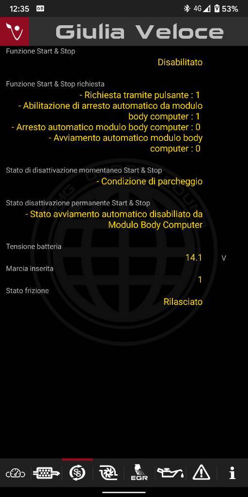

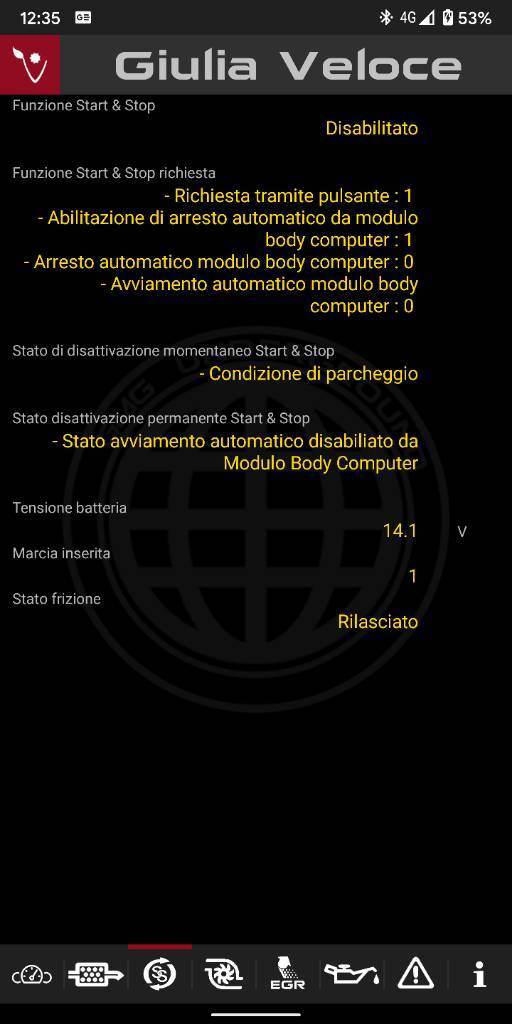

Start e Stop non entra più in funzione
A proposito tramite Alfa DPF risulta disabilitato dal body computer l'attivazione di start & stop e non capisco il perché visto che non ci sono errori .. la percentuale del filtro al 13% di intasamento.... La batteria ok ... Bho.... Ci capite qualcosa voi? A sto punto mi viene da pensare che qualcosa non funziona bene bho....
Uguale il mio dubbio rimane solo la batteria che sto verificando
Reactions: Piezio77
La cosa strana è che dice disattivato in modo permanente.... Perché non si sa.... Mha
A me funziona solo con auto in riserva e con autonomia indicata sotto i 110 km, boh forse meglio così
Può essere una questione legata alla temperatura ambientale?
Ho notato che con temperature sotto i 9 - 10 gradi l'elettronica di Stelvio / Giulia tende a fare qualche capriccio.
