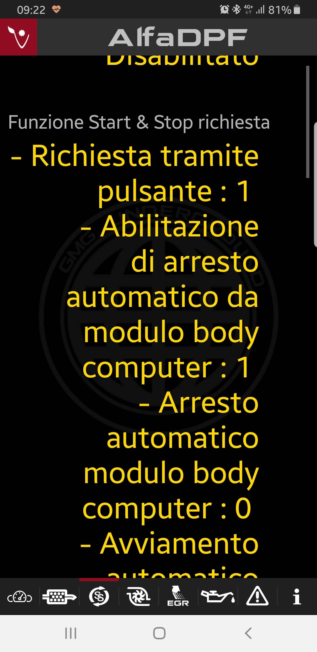

Io non riesco a capire come mai ma a me lo Start/Stop si è disattivato.
Ho preso l'ODBLINK LX (quello verde) e collegato ad Alda DPF. Quando apro il programma e vado a cliccare su Stato di disattivazione permanente Start/Stop sembra non succeda nienta, ma in realtà non mi si spegne più la macchina. Ormai da un mesetto. Poi se premo il tasto S&S due volte si riattiva e funziona come al solito.
Basta rientrare nel programma e ciao ciao S&S. Ho provato ad attaccare il clima e/o altro ma resta spento.
Mah!!! Maagri quando ho un po' di tempo posso fare un video se qualcuno ha dei dubbi
Screenshot_20191022-092237_AlfaDPF.jpg Screenshot_20191022-092237_AlfaDPF.jpg
Forse è il modulo ODB che va ad influire. Sinceramente non l'ho capito. Resta il fatto che la macchina non si spegne più da sola finche non tocco di nuovo il pulsante (che chiaramente non vado a toccare :rolleyes: ). Ma se capita, rifaccio la procedura e si disattiva.
