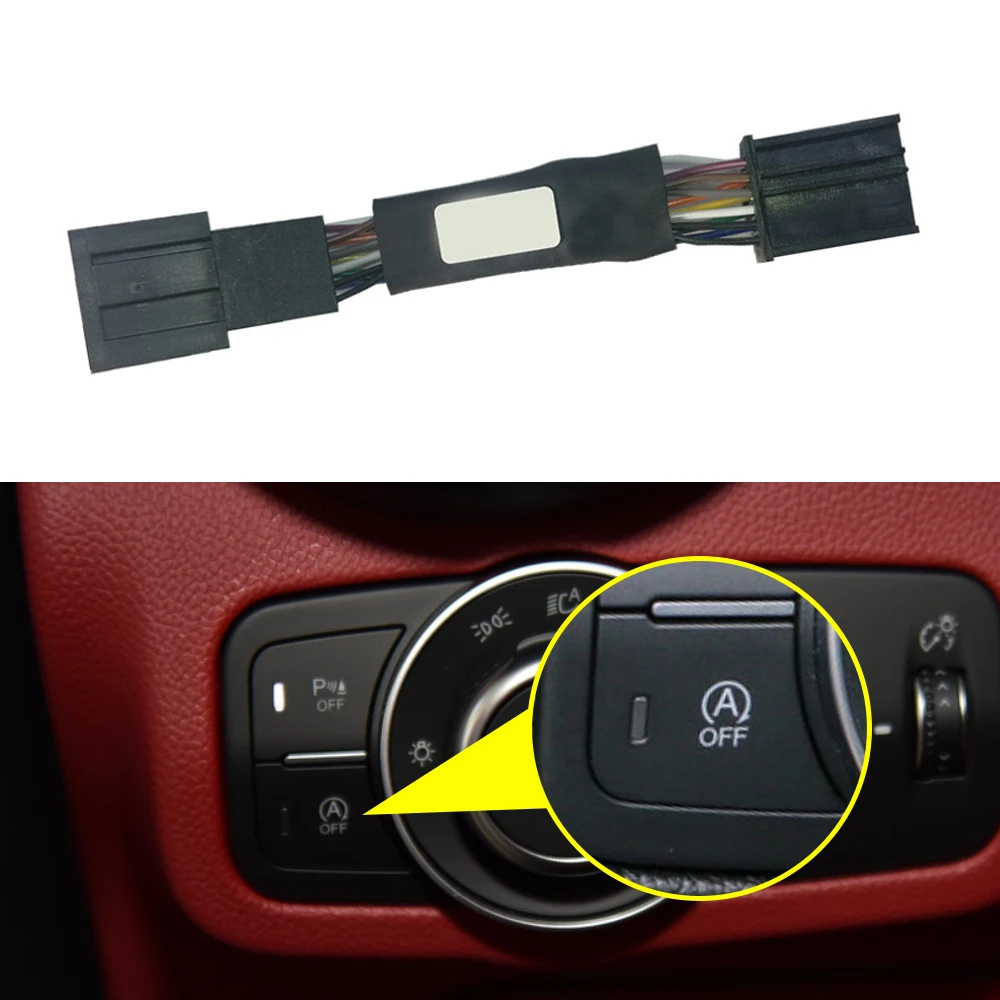

Ciao a tutti.
Ho visto che esistono dei sistemi di semplice installazione che in pratica "ricordano" la scelta di tenere sempre attivo o sempre disattivato il simpatico sistema start&stop.
Volevo sapere se qualcuno lo ha acquistato / provato, perché le recensioni non si sa mai se sono vere o no. Ne elenco 3:
Sul famoso portale online che inizia con A... ho trovato questo:
Auto Start Stop Cancellatore Interfaccia Disabilitazione Cavo, per Alfa Romeo Giulia 952 2015-2021, per Stelvio 2017-2021​
I 16 commenti, se veri, sono tutti positivi? Voi che ne pensate?

Ciao,
ho montato il modulo della Eng.Custom.
Perfetto e zero problemi.

Ciao a tutti, sarei interessato all’acquisto del modulo per invertire il funzionamento del tasto stat&stop.
Essendo che alcune Giulia non hanno la regolazione dell’ altezza del fascio luminoso, (quelle con lampade da 35w) secondo voi il modulo può andar bene per tutte e due?
€ 59,13 23% Off | Per Alfa Romeo Stelvio 2017-2021 Giulia 952 Car Smart Auto Stop Canceller Stop Start dispositivo di eliminazione del motore disabilita il cavo della spina
