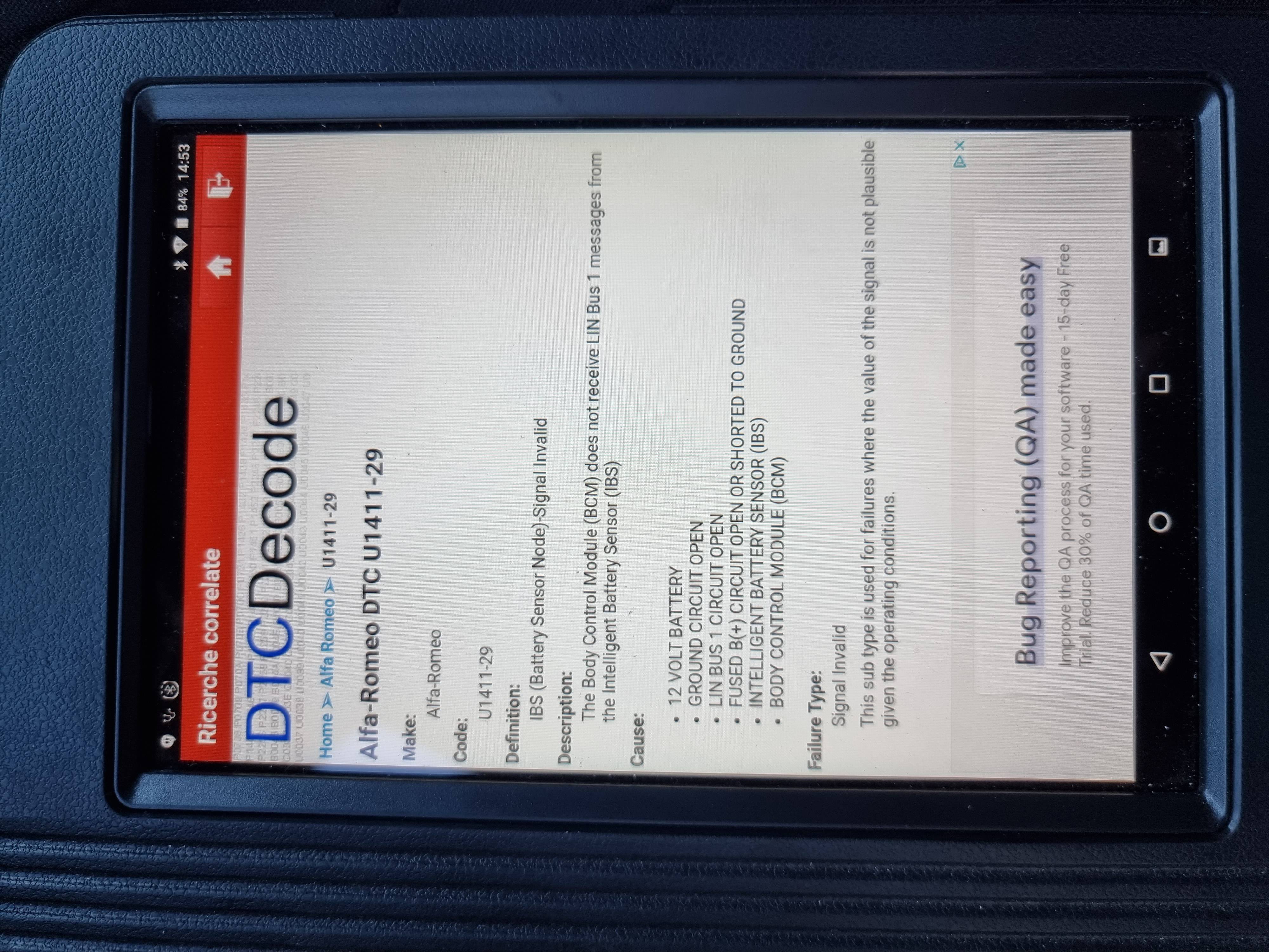

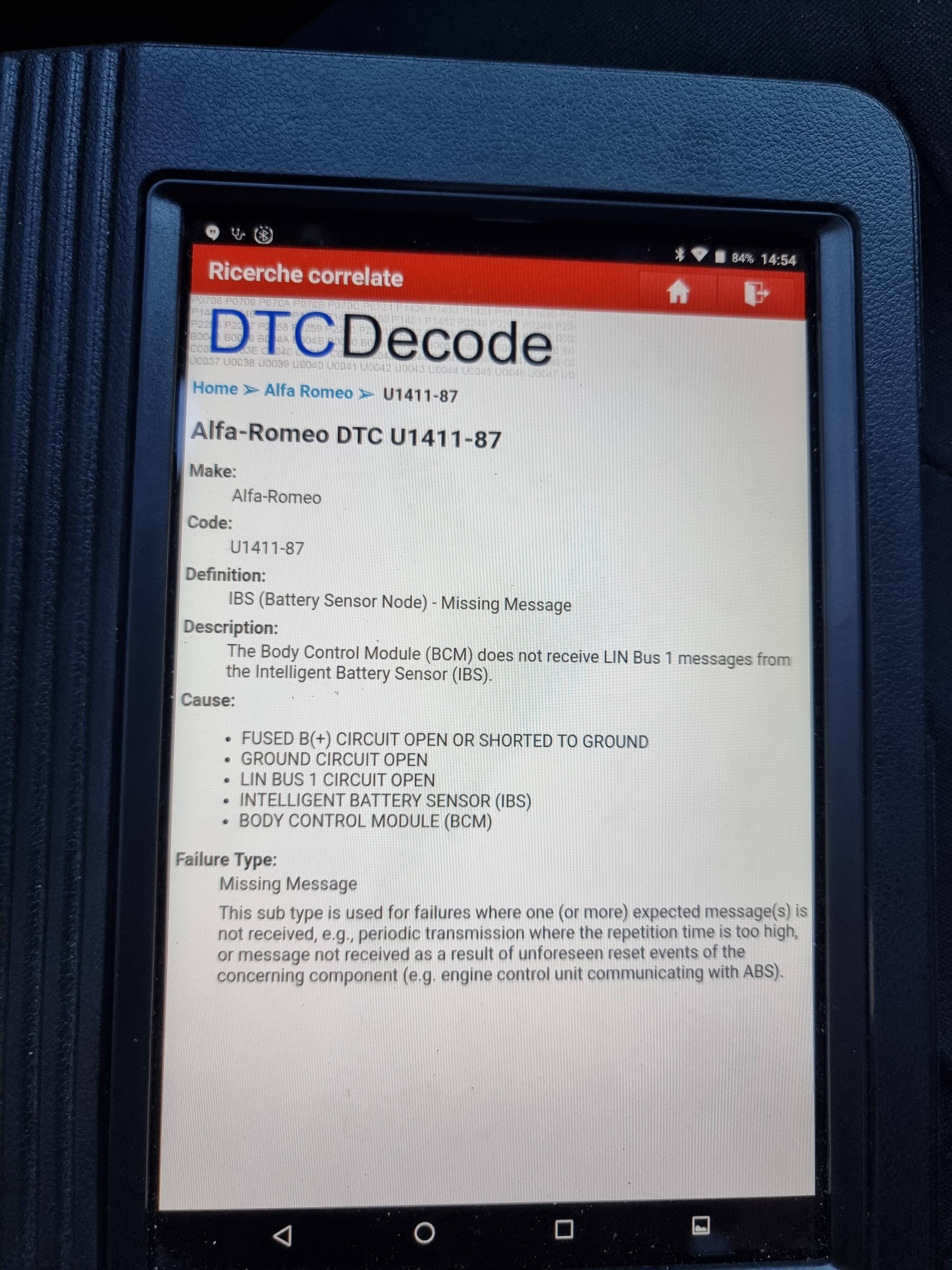

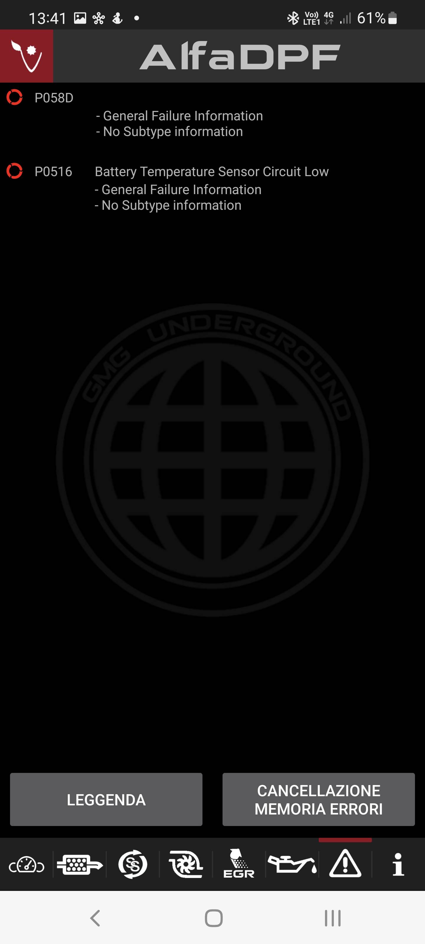

Buongiorno, io nonostante la sostituzione della varta originale da 80ah con la varta agm da 80ah continuo ad avere i problemi che potete vedere, nonostante abbia controllato il cablaggio corrente e connettore dell'IBS. La differenza è che adesso lo Stelvio parte meglio e la spia S&S si accende molto meno.
Delle due l'una o quando non si rispettano i valori per l'attivazione dello S&S in automatico ti da questi errori oppure è morto il mio sensore IBS.
C'è qualcun altro che con batteria scarica o vecchia ha questi codici errore?
Grazie
Grazie
Ho dovuto sostituire il sensore IBS...e ricaricare la batteria. Faccio alcune prove e vi aggiorno

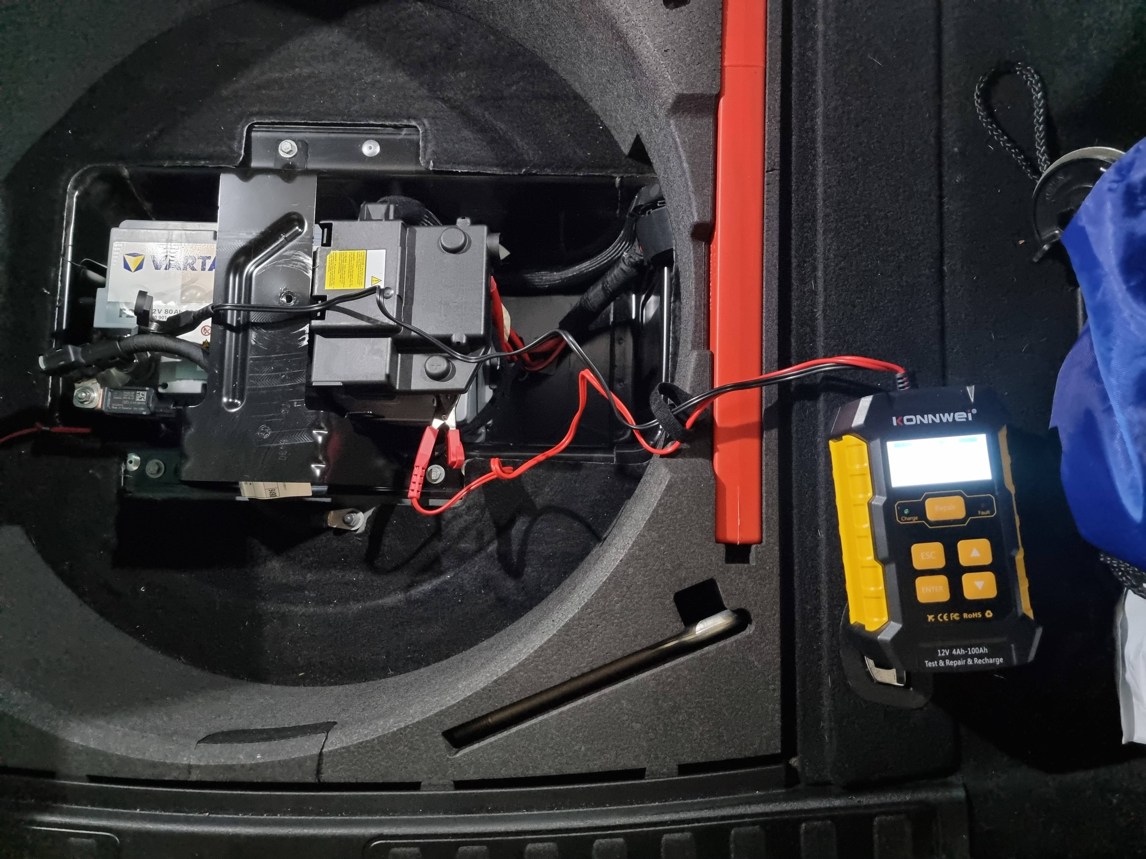

Preso una varta f21 agm, Sostituito il sensore Ibs, caricata al massimo la batteria.
Adesso ho Soh e Soc quasi al massimo e avviamento a freddo a circa 800A.
Credo che sia tutto ok...la terrò sotto controllo.
Cerco di aprire una discussione specifica

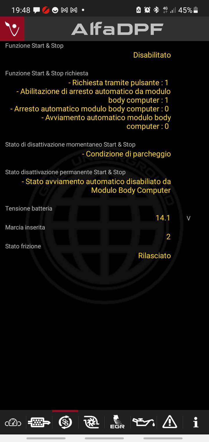

Ciao a tutti. Ho installato app alfa dpf e nella sezione s&s trovo questo. La batteria sembra ok ma da leggere così sembra che lo s&s sia stato disattivato in via definitiva tramite centralina. Interpreto bene?
Grazie

Se anche fosse così e meglio lo start stop e una cosa molto inutile e fa solo male al motore crea sbalzi di temperatura che degrada olio e meccanica… non usarlo mai o il meno possibile!!
