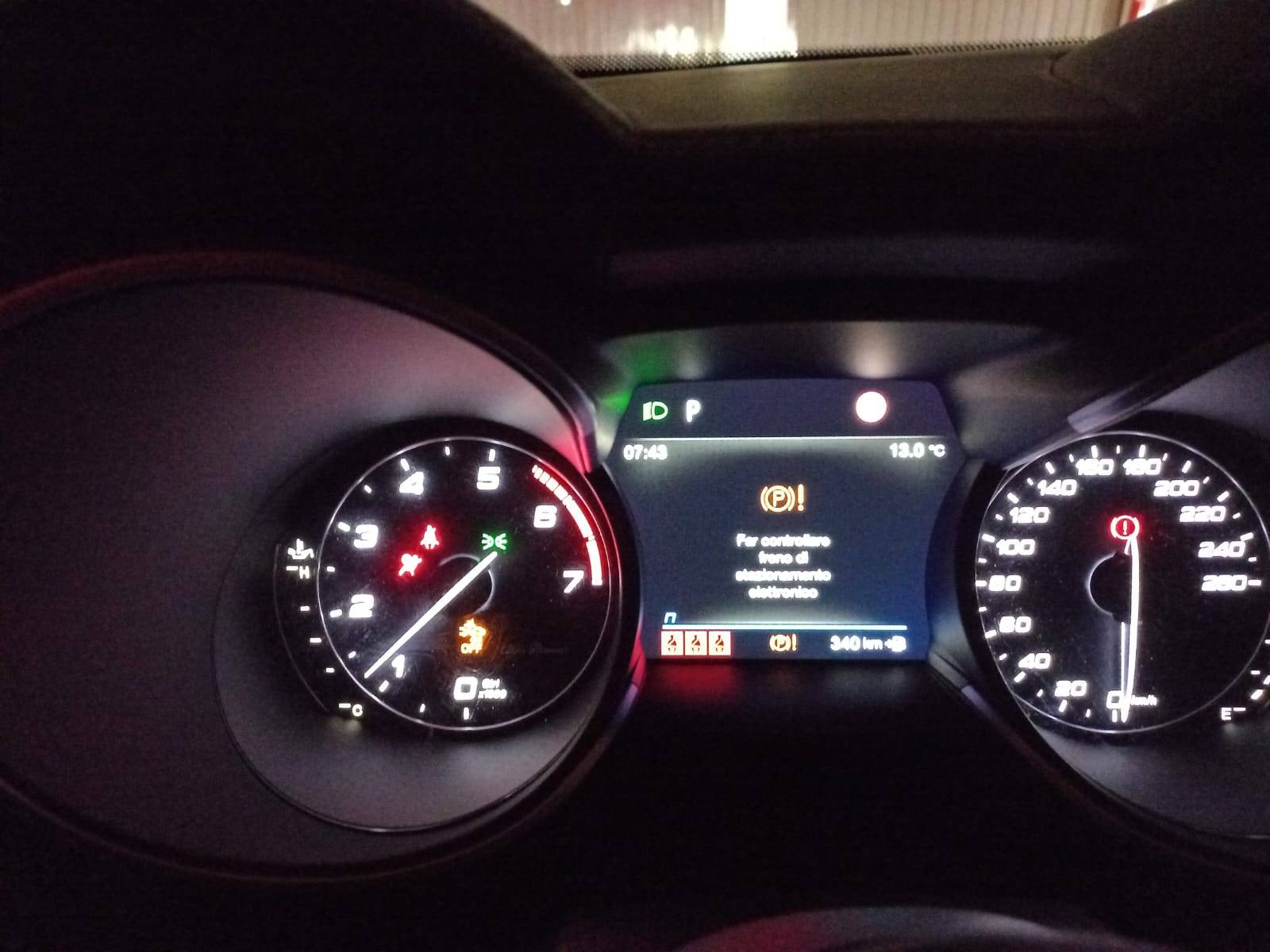

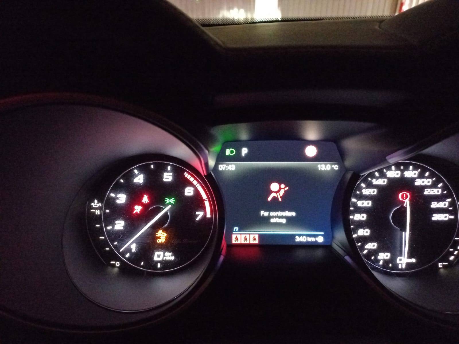

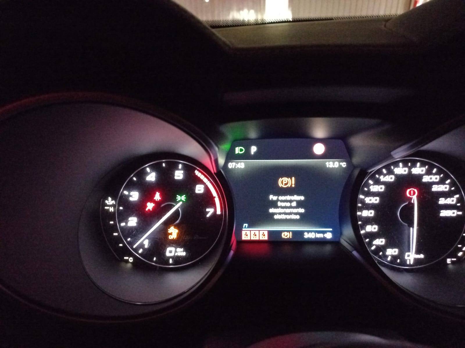

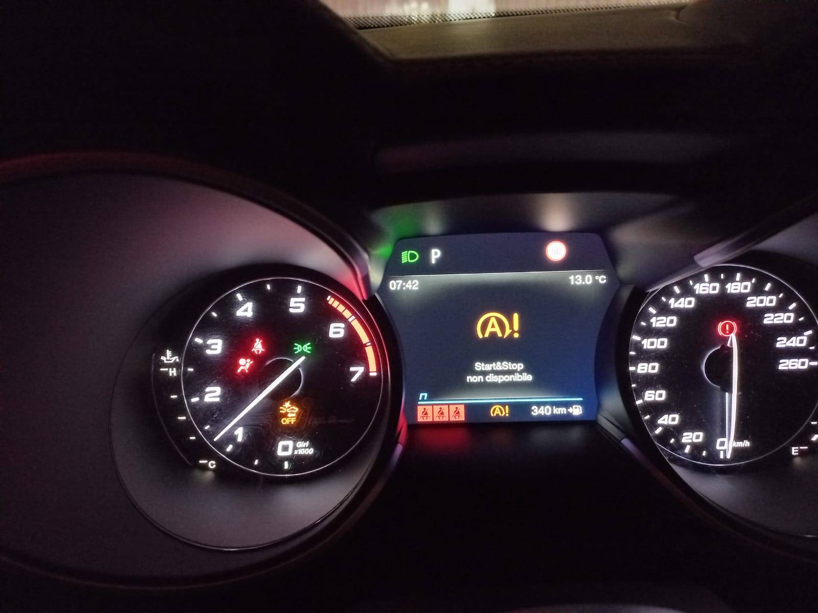

a me è impazzito il display più volte a distanza di tempo (vedi foto allegate),che palle!!!!!
aiutooooooooooooooooooooo

Ho avuto lo stesso problema sulla mia Stelvio 210 cv del 2022. Ogni tanto partiva il carosello di spie che hai mostrato esattamente le stesse. Il problema era noto e già oggetto di una campagna di richiamo che prevedeva di sostituire un cablaggio sotto il sedile del guidatore. Quando ho mostrato all' officina le foto come le tua hanno immediatamente individuato il problema e mi hanno fatto lasciare l' auto al mattino e restituita alla sera, problema mai più ripresentato. Mi hanno spiegato che per raggiungere e sostituire il cablaggio va smontato il sedile.
Credo, ma non sono sicuro al 100%, che si tratti di questa campagna di richiamo

sembra un problema sensore cablaggio airbag-cinture di sicurezza comune a giulia-stelvio e fiat 500x.............................campagna di richiamo per anno 2023, sulla mia non è prevista e me la devo pagare oltre al fatto che non c'è posto fino al 28 aprile allucinante, mi dicono che non resto a piedi ma che l'airbag non funziona.....vi sembra normale ????

Si si è proprio quello, vedrai che risolvi senza problemi. Io avevo le tue stesse spie che di tanto in tanto partivano una dietro l' altra, compresa quella della chiamata di emergenza non disponibile. In officina hanno capito immediatamente di cosa si trattava e mi hanno fatto l' intervento il giorno stesso senza tra l' altro farmi spendere un centesimo. Si tratta di sostituire un connettore ed isolare un cablaggio sotto al sedile. Problema risolto definitivamente e mai più ripresentato. Che io sappia è una campagna di richiamo per i modelli dal 2017 al 2023, la mia è 2022 e non mi hanno fatto pagare nulla (auto già fuori garanzia da un paio di mesi).
