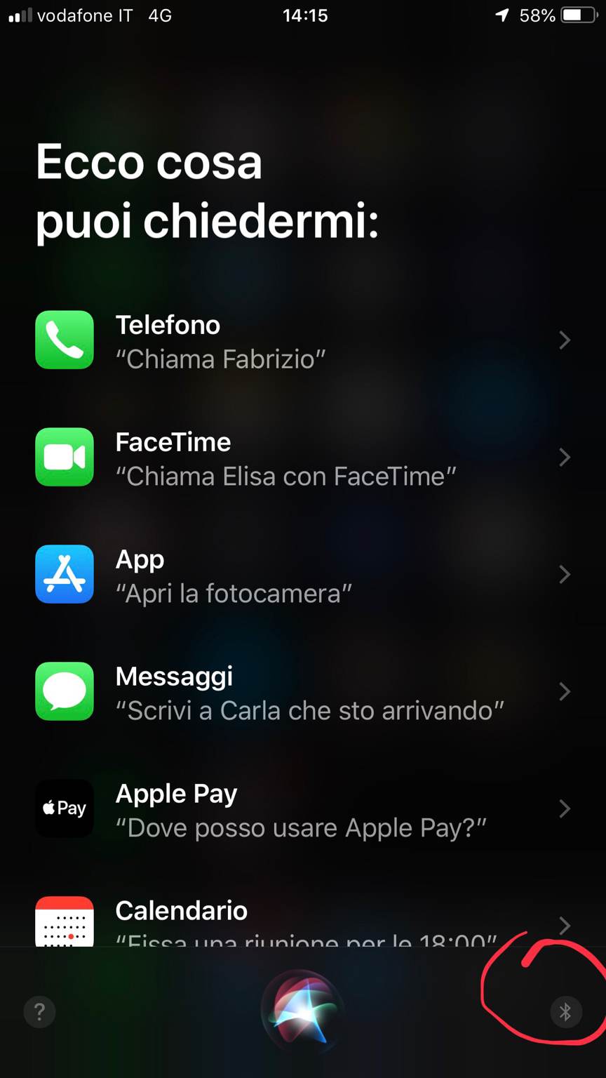

Amici credo di avere risolto (almeno parzialmente) il problema!
Al primo utilizzo di siri, una volta che il telefono si è collegato via bt all’alfa connect, è sufficiente selezionare come sorgente audio l’iphone invece dell’Alfa connect. L’opzione appare per alcuni secondi nella parte bassa del display dell’iphone.
A questo punto siri funzionerá tramite il microfono e gli speaker dell’iphone, ma tutto il resto (telefonate, indicazioni di navigazione provenienti dalle app) continueranno a funzionare tramite bluetooth.
L’impostazione rimane memorizzata fino al successivo spegnimento della vettura, quindi ogni volta che si ricollega l’iphone è necessario ripetere l’operazione, che comunque è istantanea e semplicissima.
A questo punto siri funzionerà tramite il microfono e gli speaker dell’iphone, ma tutto il resto (telefonate, indicazioni di navigazione provenienti dalle app) continueranno a funzionare tramite bluetooth.
L’impostazione rimane memorizzata fino al successivo spegnimento della vettura, quindi ogni volta che si ricollega l’phone è necessario ripetere l’operazione, che comunque è istantanea e semplicissima.
Welcome back Siri [emoji1]Visualizza allegato 173073 @MPP fammi sapere come va!
grazie mille!!! sono mesi, in realtà da luglio 2017, cioè da quando ho preso la mia Stelvio, che cerco un sistema per far funzionare Siri!!! ho preso l'auto sapendo che non averi avuto il CarPlay e non avrei potuto installarlo successivamente ma non pensavo siri non funzionasse. Il tuo suggerimento è utilissimo, funziona, ma a me dopo aver fatto una telefonata torna come prima, cioè sordo muta, devo ogni volta riselezionare iPhone invece di alfaconnect. A te invece rimane attivo finche non scendi dall'auto e ti disconnetti? ho capito bene? allora devo avere qualche impostazione sbagliata, chissà quale e dove???
