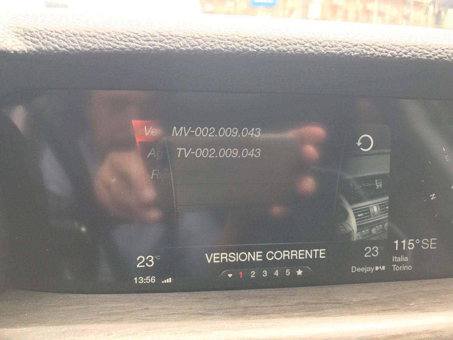

Chi ti ha detto che il problema è partito dall'aggiornamento 6116? Ho guardato il numero firmware attuale, ma è costruito in maniera diversa, non sembra un numero successivo al 6116. Se riporto questa informazione al customer care e poi non è vera, la scarteranno.
Sarebbe utile sapere con maggior dettaglio il numero esatto del firmware che prima funzionava.
Ecco il mio firmware attuale:
MV-002.009.043
TV-002.009.043
Quello delle mappe è più simile come numerazione, ma non credo c'entri con Siri:
971.7832
MV-002.009.043
TV-002.009.043
