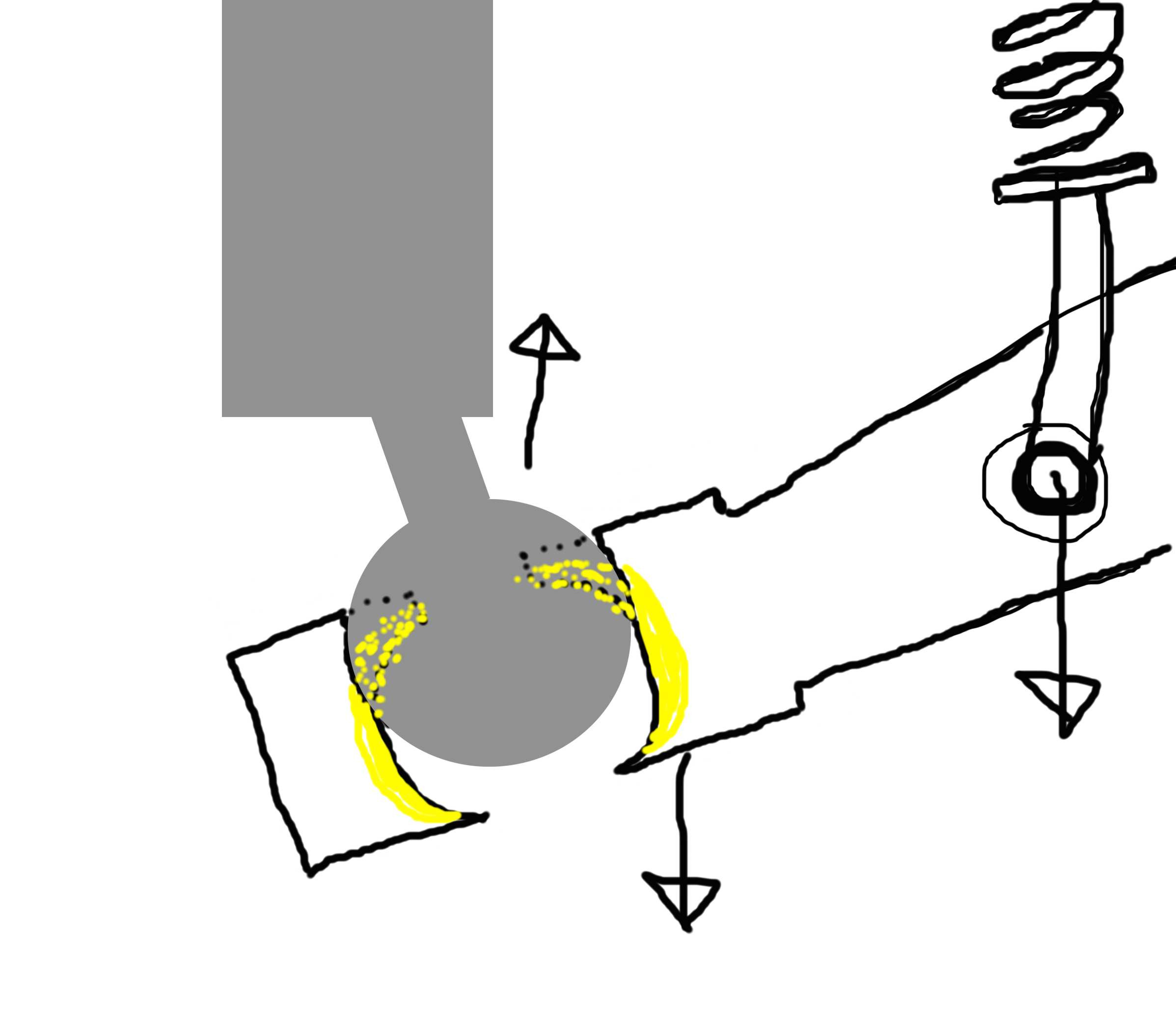

Ci metto anche il momento "Art attack" :)
ripetendo che probabilmente il sistema idroguida il problema,
questa una situazione ipotetica sospensioni
quando nello snodo del trapezio inferiore sia il teflon (giallo nel disegno)
che l'appoggio di sicurezza superiore in ghisa/acciaio (nero)
sono molto consumati (come minimo cuffia protettiva antipolvere rotta e molti km percorsi)
e siamo un momento prima del disastro
la testina tenuta in trazione verticalmente e infilata nell'imbuto che si è scavata,
per assurdo più la sede è usurata in verticale, più la testina si incunea in alto nella sede
annullando il gioco dell'usura laterale e non è detto che faccia rumore,
su alcune buche si su altre no, molto meno comunque che su un mec-person,
provato per esperienza diretta, finchè l'auto è appoggita a terra non hai giochi avvertibili,
ma se sollevi auto con un ponte a bracci e colpisci il trapezio inferiore si potrebbe notare

@Babelko, puoi farmi capire nell'immagine dove esattamente sarebbero le testine in teflon. Però NON sento nessun rumore dei vari laschi cosa che invece mi è capitata sostituendo i trapezi superiori dx e sx.
