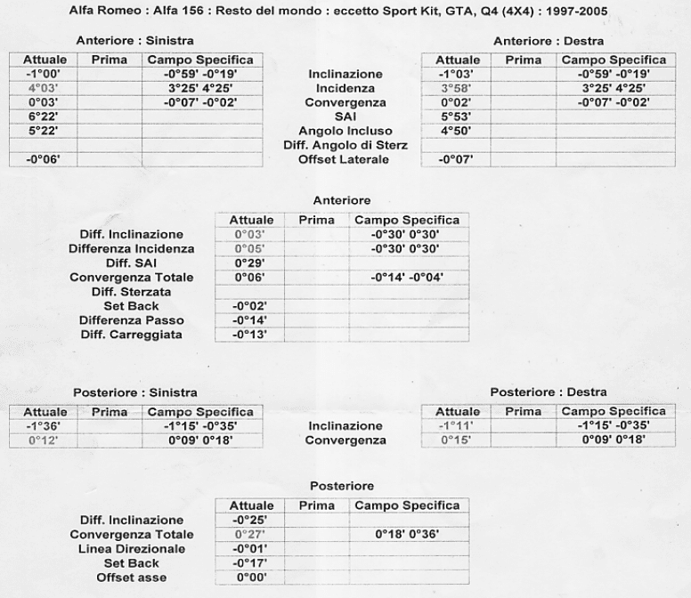

Noti un indurimento costante, progressivo o solo a determinati angoli? Puoi postare la stampa dell’ attuale assetto?
Grazie della risposta, ma l'indurimento è costante, non ci sono angoli in cui si evidenzi di più. Vedo di postare l'assetto.
    130.6 KB · Visualizzazioni: 204
I valori sulle singole ruote non mi piacciono per nulla, fai rifare L’ assetto da un gommista serio e con attrezzatura adeguata
Sii più specifico, quali sono i valori che ritieni errati...
Non mi pare siano malaccio....o_O

Comunque non credo che sia un problema di stanchezza delle braccia...se lo senti che va duro c'è sicuramente qualcosa che non va. Difficilmente va duro a causa dell'assetto comunque...
