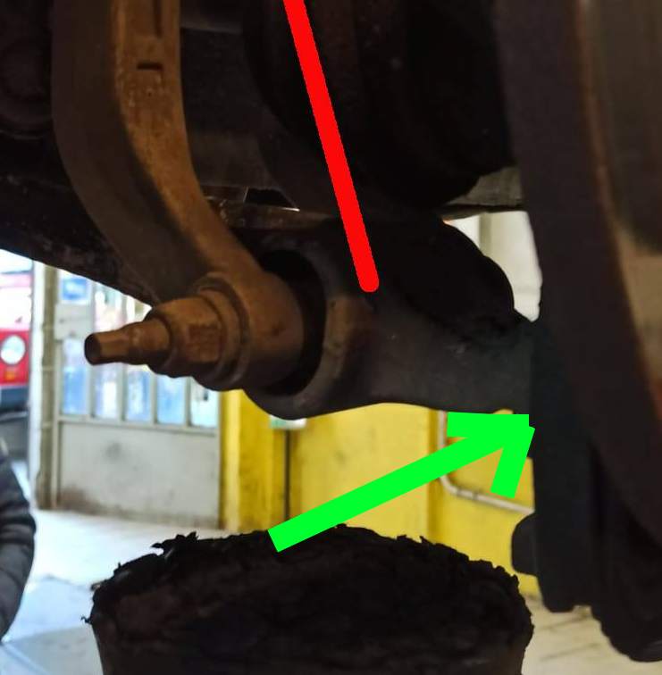

Sugli snodi, premesso già sopra che non sono i primi sospettati, ti rispondo a quanto chiedevi:
gli snodi che eventualmente se molto usurati potrebbero forse generare resistenza allo sterzo sono quelli che nella tua foto indico con la freccia verde,
ne avevamo accennato un po' di post fa; non è intuitivo che possano creare atrito se usurati, perchè normalmente siamo abituati a pensare a sospensioni più semplici (macperson) che lavorano in modo diverso, sul mecaperson il peso dell'auto e sorretto dalla parte alta dello stelo macperson, lo snodo inferiore non ha carichi verticali, se usurato non crea atrito ma solo rumori e gioco;
invece nel caso della 156 (sospensione a quadrilatero) è questo snodo inferiore che regge il peso verticale dell'auto, se diventa molto usurato la testina sotto il peso dell'auto potrebbe incunearsi in verticale nella sede che usurandosi prende una forma che da sferica diventa invece a "cono/imbuto rovesciato", andando a creare più atrito, senza gioco avvertibile finchè le ruote sono appoggiate a terra
la prova andrebbe fatta con le ruote appoggiate a terra, però così si ha anche l'atrito del pneumatico a terra e la prova è difficile da interpretare;
allora una prova che si può fare con le ruore sospese è piuttosto vedere se questo snodo ha molto gioco verticale
(con il martinetto idraulico visibile in foto si può provare a sollevare il mozzo ruota, a mano servirebbe molta forza, perchè il gruppo mozzo è un pò pesante, e vedere su il braccio sospensione inferiore lo segue subito nel movimento oppure con qualche millimetro di ritardo, cioè con molto gioco),
comunque se non ha molto gioco ( e tu confermavi che questi bracci li hai cambiati da poco), questi snodi sferici non sono usurati abbastanza da incunearsi poi quando sono sotto carico e creare atrito allo sterzo, per cui penso le puoi depennare dai sospettati,
anche perchè mi pare di capire ci ha guardato per (giusto) scrupolo anche il tuo meccanico; non è una prova assoluta infallibile, come detto queste sospensioni lavorano in un modo non intuitivo che può confondere;
per dire: a me sulla Matra che ha un sistema a quadrilatero simile alla 156, il meccanico in prima battuta sbagliò e non si accorse che avevo questi snodi inferiori sfondati da tanti anni/km di uso, con le testine che sotto il peso dell'auto si praticamente si incastravano nella sede, nel mio caso particolare erano loro i colpevoli, e invece mi cambiò la scatola dello sterzo (non la pompa ma solo perchè l'auto non aveva l'idroguida, la pompa non c'era proprio, sennò avrebbe provato prima con quella);
però almeno un po' come prova la sua verifica conta, perchè lui è un professionista del settore ed ha visto la tua 156 da vicino ;)
Ps: se non altro ho alla fine imparato che sulle auto con quadrilatero di tipo recente come la 156 questo snodo è montato sottosopra rispetto al passato (il gambo della testina a snodo ora punta verso il basso per capirsi) , questo non elimina il discorso sul possibile atrito in caso di forte usura, però rende più sicura l'auto, cioè con questo montaggio "sottosopra" più furbo, è molto più difficile che lo snodo si sganci anche quando molto usurato (come invece poteva succedere più facilmente con le auto antiche, con esiti spiacevoli di trovarsi una ruota disarticolata che usciva di lato e l'auto che si fermava raschiando sul terreno)
