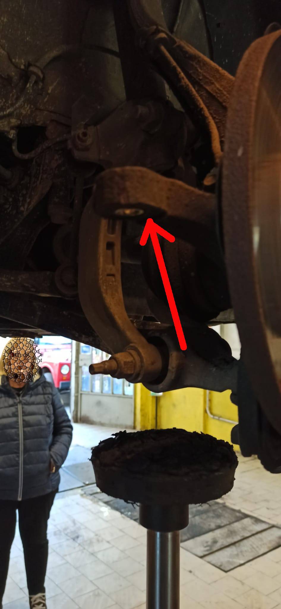

Salve,
scusate se ritorno su questo tema, ma finché non capisco provo e riprovo. Allora fatto visita dal meccanico che ha staccato uno alla volta i tirantei dello sterzo comeda foto allegata. In tutte e due i casi non c'è nessun sforza e a mano si girano le ruote con semplicità. Abbiamo cambiato l'olio, ma rimane sempre una certa rigidità dello sterzo. Credo di dedurre che potrebbe essere la scatola dello sterzo oppure la pompa dell'olio dello sterzo. A questo punto mi sembra che non ci siano altre prove da fare salvo vostra opinione diversa. Scusate dell'immagine che non è delle migliori.
Grazie
