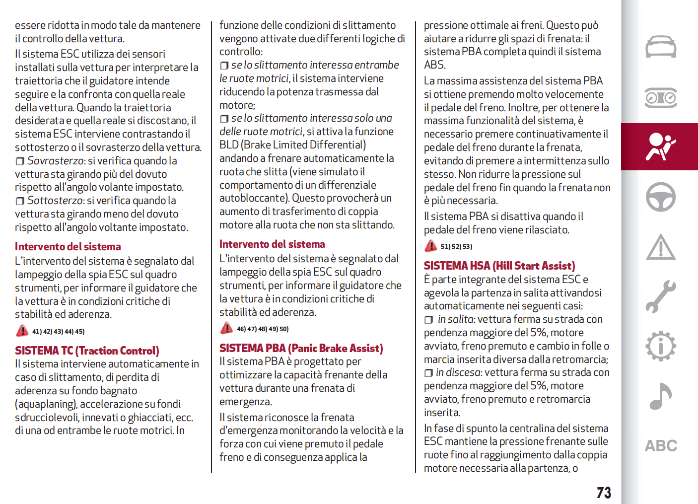

Credo di non capire... il Q2 elettronico ce l’hanno tutte (ma si chiama TC) senza controlli non andrebbe piu
La simulazione di differenziale fatta con esp consiste semplicemente nel frenare la ruota che slitta per prima, trasferendo coppia sull'altra in questo modo, facendo così pattinare 2 ruote anziché una, proprio come un differenziale autobloccante meccanico.
Ma fare la stessa cosa con anche l'intervento di taglio potenza sul motore e agendo su entrambi i freni ( come avviene in Alfa) limita parecchio la funzionalità.
Ripeto, in BMW puoi portare in off gli interventi su motore e freni sullo stesso asse.
Ok ora credo di aver capito :) ....tu intendi mantenere solo una delle 2 strategie di intervento del TC di cui parla il manuale, ovvero freno per bloccare il differenziale ma non taglio al gas. Sarebbe bello..... ma come sicuramente sai non si puo' ne escludere uno, ne escludere entrambi. Ma non mi pare limitante, o meglio, è limitante ma solo nella guida al limite. Per come è configurato il TC è perfetto per la guida "normale" su strada. Il blocco della ruota che slitta aumenta la motricità, il blocco del gas aumenta la sicurezza ed il giramento di ball per chi vuole fare lo sborone :D
Reazioni: Stryder
Allora è confermato, è presente il Q2 elettronico. Quindi il sistema tenendo frenata e quindi ferma la ruota che slitta, gli ingranaggi del differenziale iniziano a dare trazione all’altra ruota
Si ma quello che non dice il manuale è che si comporta molto diversamente rispetto alla modalità DNA selezionata. In questo forum avevo visto una tabella, ora non ricordo dove, ma in pratica in "A" è disattivato, in "N" ha un funzionamento definito "normale", mentre in "D" interviene in modo molto piu deciso.
Giusto per precisazione, la mia ha Q2 meccanico, quello del pack performance
Infatti, è sicuramente quello che ho sentito, ho precisato perchè ho avuto l'impressine che sti stesse cominciando a creare un po' di confusiuone tra meccanica ed elettronica.
Ribadisco, se l'intervento dell'elettronica non è sncora stato necessario tanto di cappello al Q2 meccanico! :)
Io vi confermo che facendo lo stupido sulla neve ho fatto lavorare alla grande sia il TC che l'ESP e non si è mai accesa nessuna spia! Nonostante quello che recita il manuale... per me la spia serve solo ad avvisare dell'indisponibilità del sistema!
