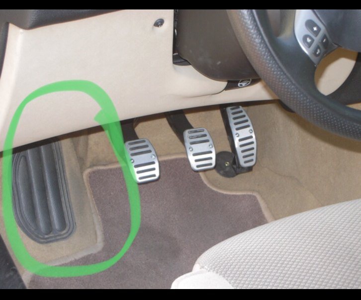

155isti buongiorno ieri sera tornando a casa ho sentito un strano rumore sotto il piede sinistro (allego foto per farmi capire meglio) e una vibrazione sotto al piede specialmente quando giro lo sterzo...che potrebbbe essere? Scatola di sterzo?

La foto è indicativa...comunque l’olio del servosterzo ogni tanto lo rabbocco perché la scatola di sterzo perde e qst vibrazione un po’ roteante lo fa maggiormente quando giro a sinistra...
