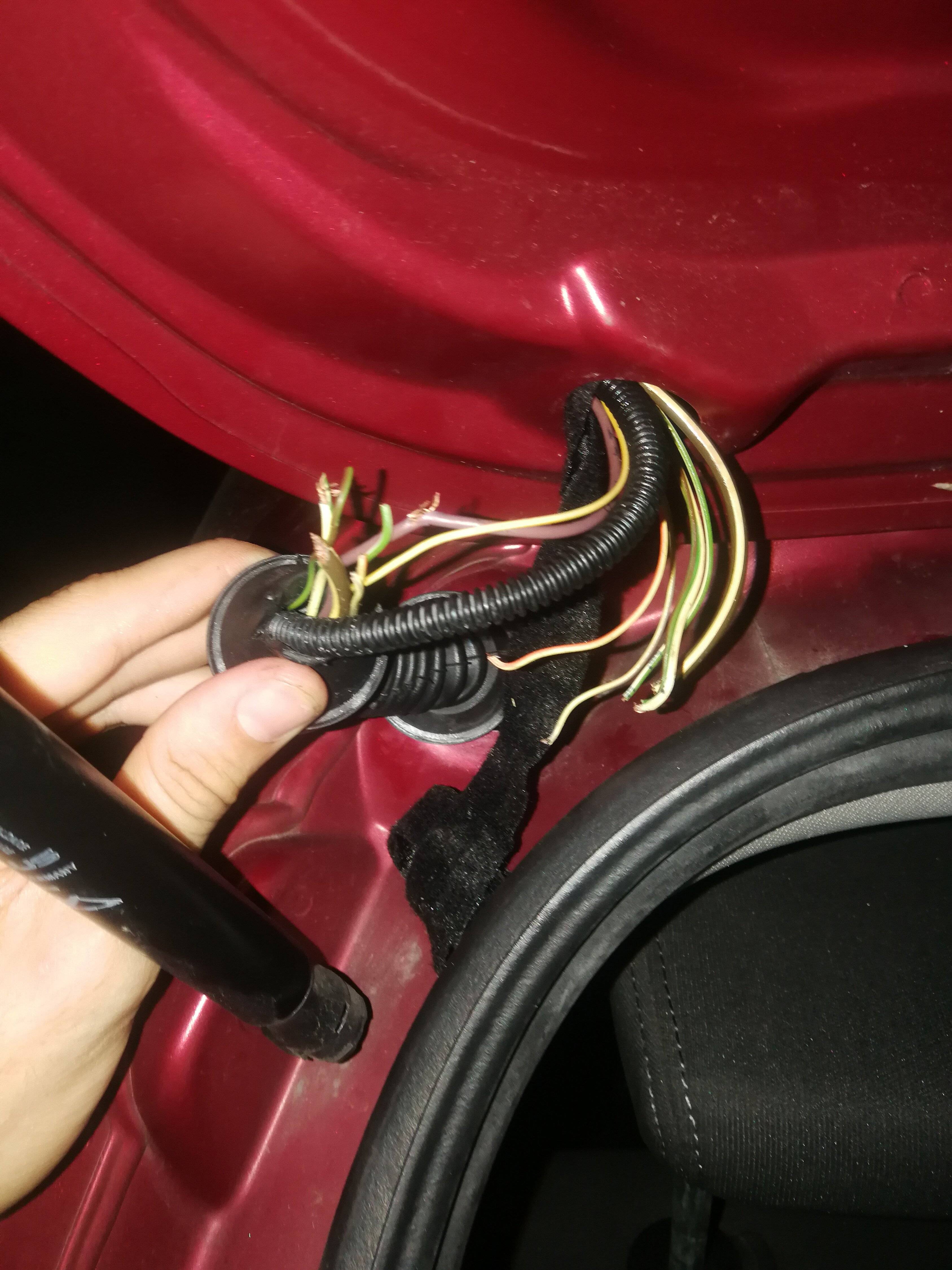

Finalmente ho trovato del tempo per guardarci bene. Ho aperto il cablaggio del portellone e ho trovato molti cavi spezzati o molto usurati che al primo piccolo strattone si sono rotti.
Di fatto se n'è salvato solo uno!
Ho risaldato tutto e ora tutti gli errori sono scomparsi e il baule è tornato a funzionare.
Probabilmente mettere un tubo corrugato all'interno insieme ad altri cavi non è una stata una grande idea da parte di Alfa/Fiat.
Grazie a tutti per l'aiuto
