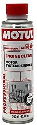

Cambia l'olio con motul o Bardahl e buttaci dentro l'additivo specifico per iniezione a gasolio sempre Bardahl
In più al cambio olio ti consiglio di farne uno da lavaggio e buttaci in coppa il pulitore.
