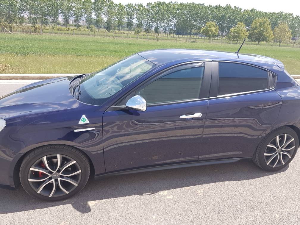

Ragazzi ho una giuly 1.6jtdm2 quando cancellerò a bassi regimi come picchiare in testa rumore tipo valvole non so bene solo bassi regimi poi sparisce
