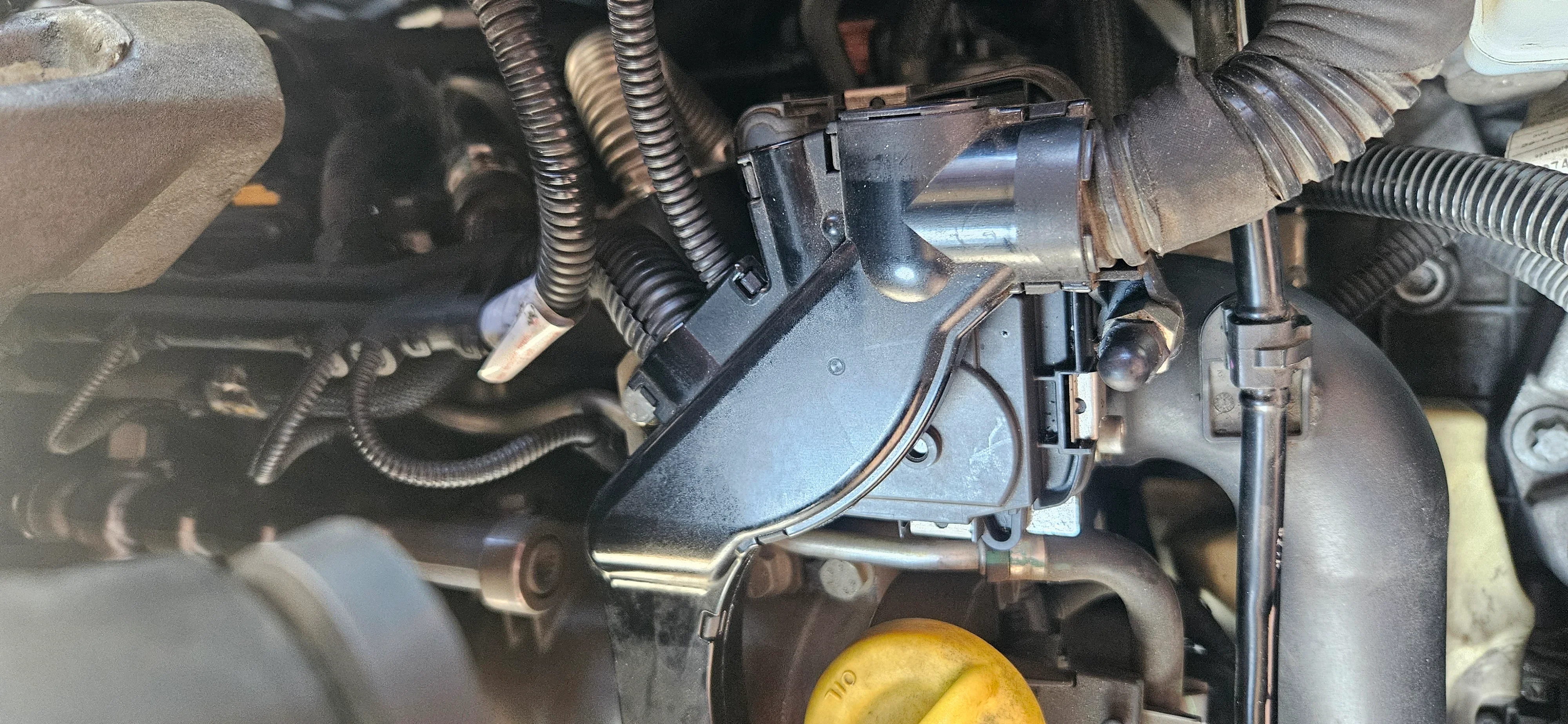

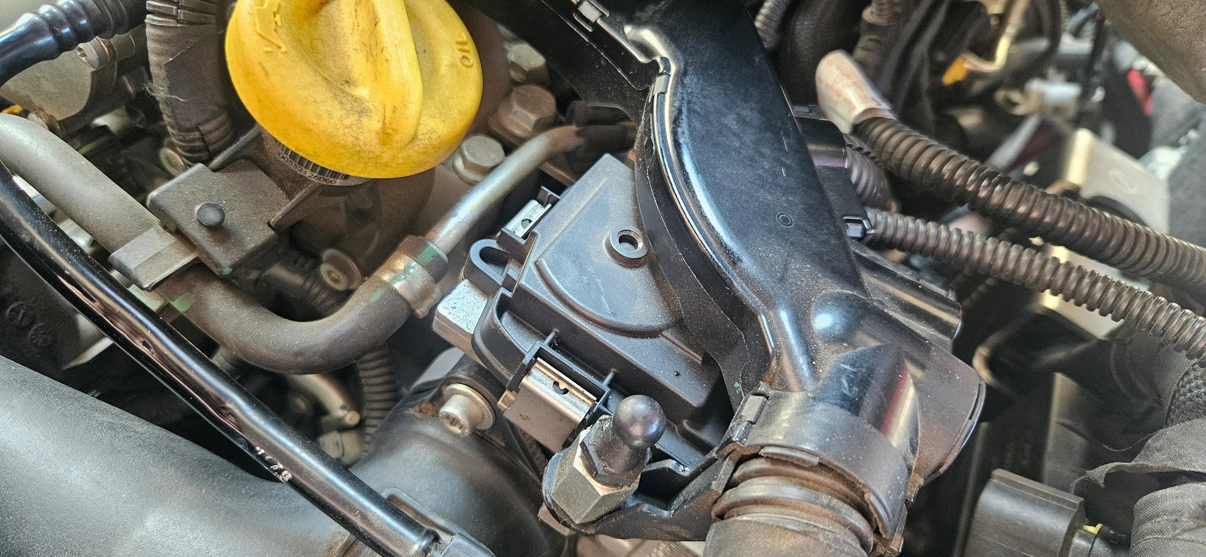

Altro meccanico, ha controllato il rumore che proveniva dalla valvola che collega il gruppo farfallato di spegnimento, quella vicino EGR, non so il suo nome, l ha staccata e il rumore è scomparso, mi dice che probabilmente non chiude/apre bene. Ora, in attesa di lasciagli la macchina per controllarla, mi ha detto di poterci camminare tranquillamente anche se la spia motore è accesa, ma sappiamo il perche.
Per intenterci è questa.
voi che ne pensate in merito? Grazie
