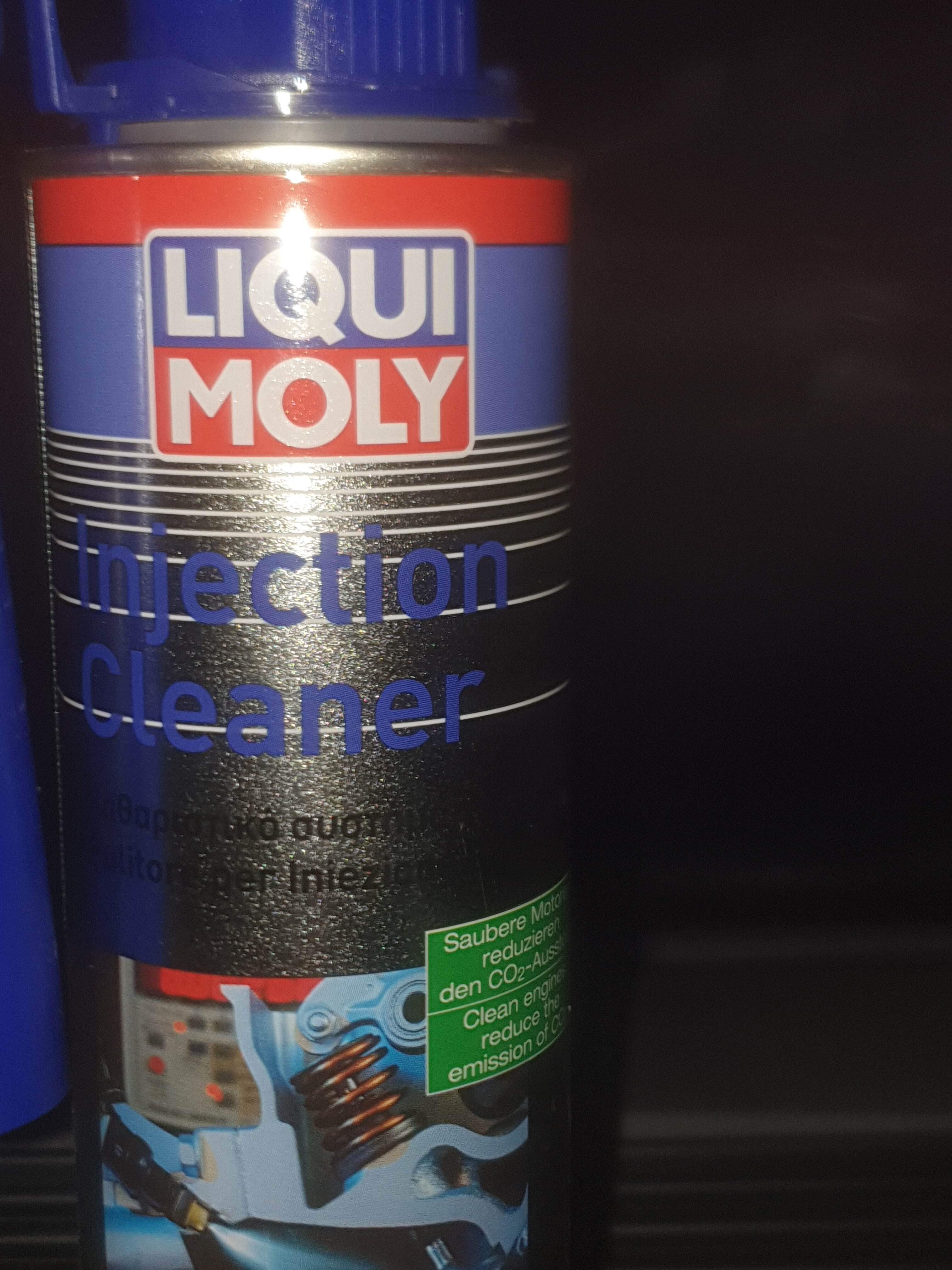

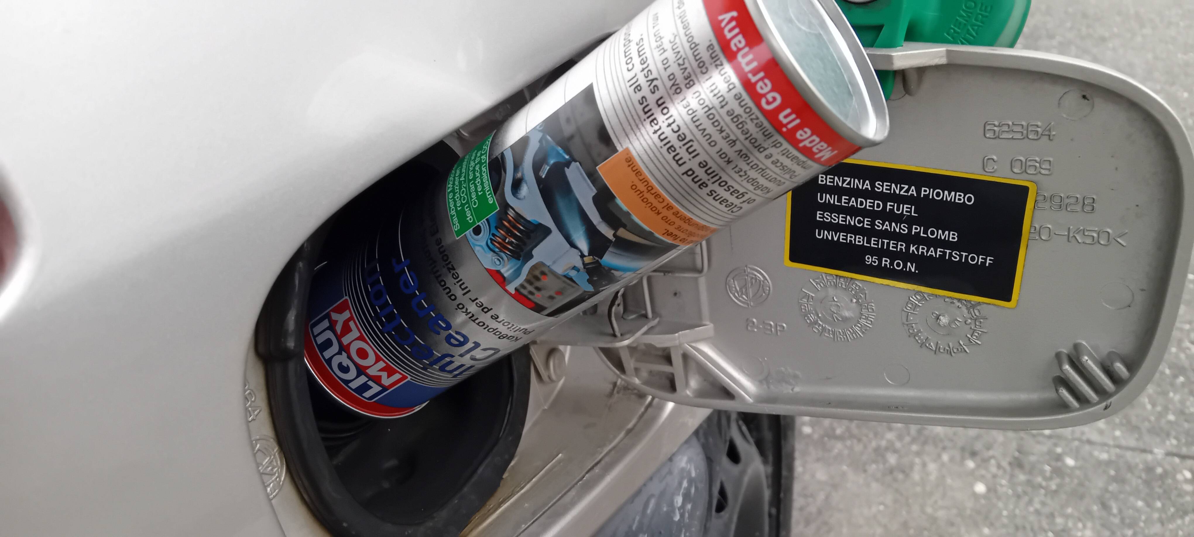

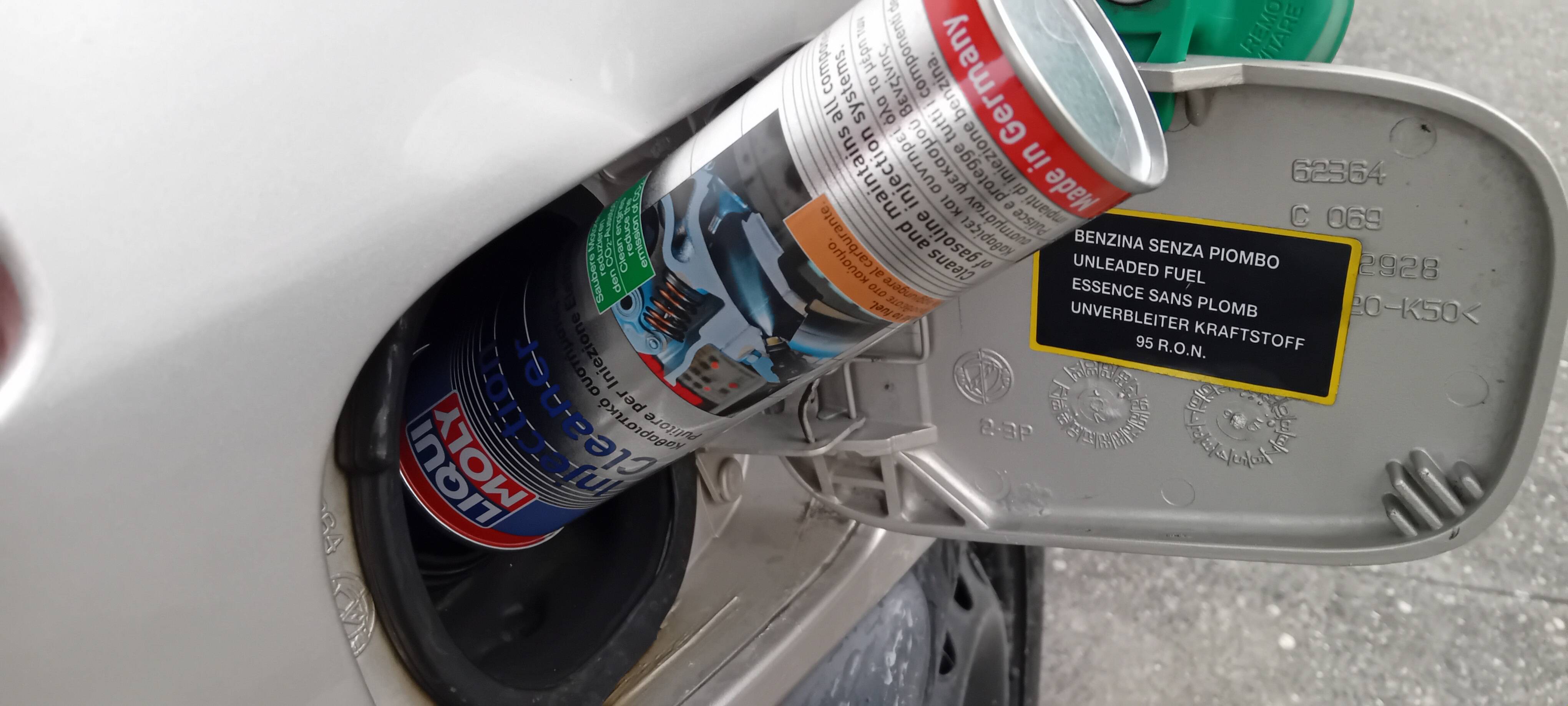

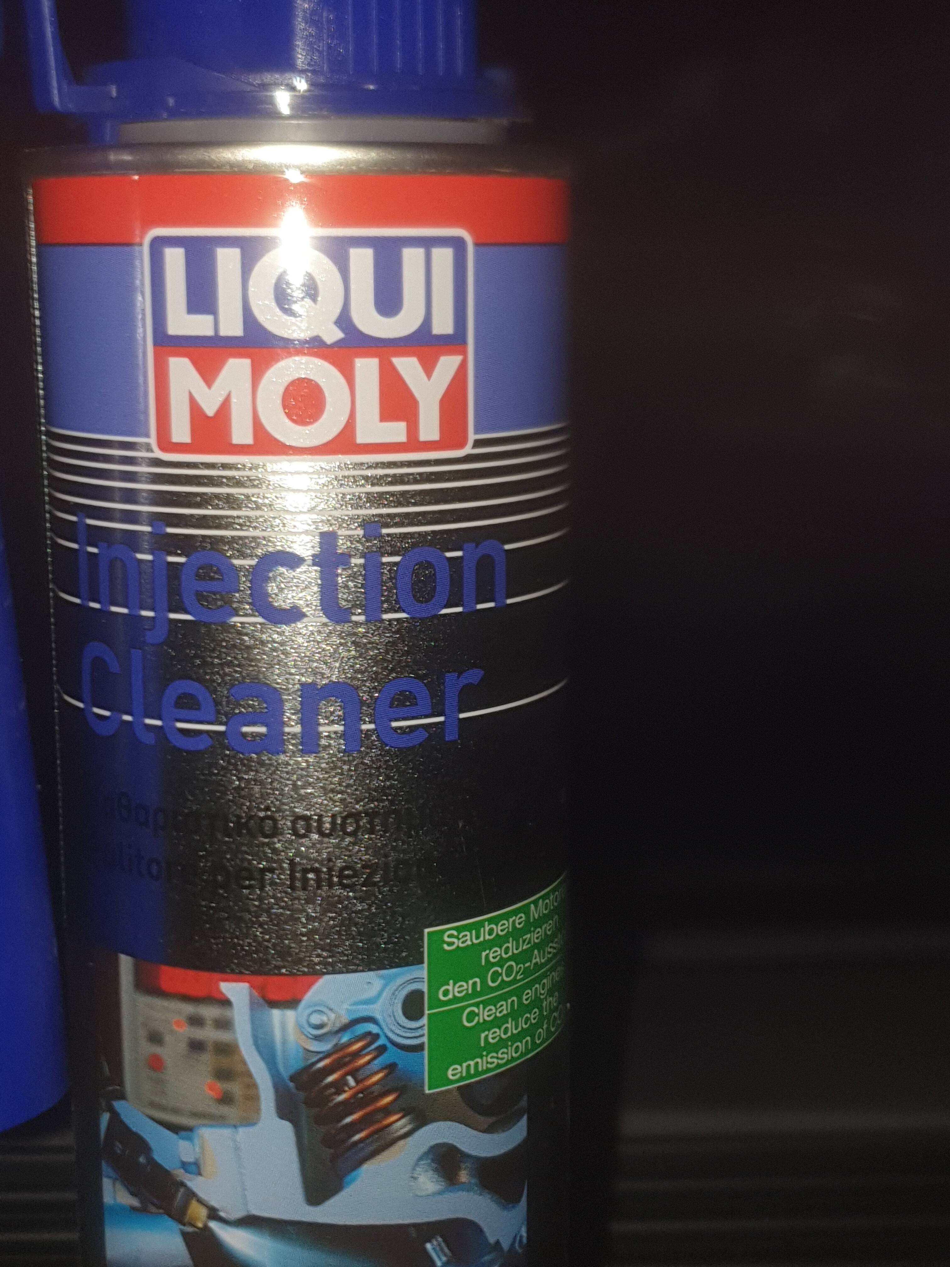

Chiudi la bombola del gas, poi cerca di girare il più possibile a benzina fino a Svuotare per bene il serbatoio della benzina. Procurato due boccette di additivo per iniezione liqui moly e fiondati presso la piazzola Q OTTO a fare il pieno. Fammi sapere se lo sciroppo per la tosse funziona.
Reazioni: QuarterMile
Visualizza allegato 280960Visualizza allegato 280961
Proverò, grazie 1000 dei preziosi consigli!
