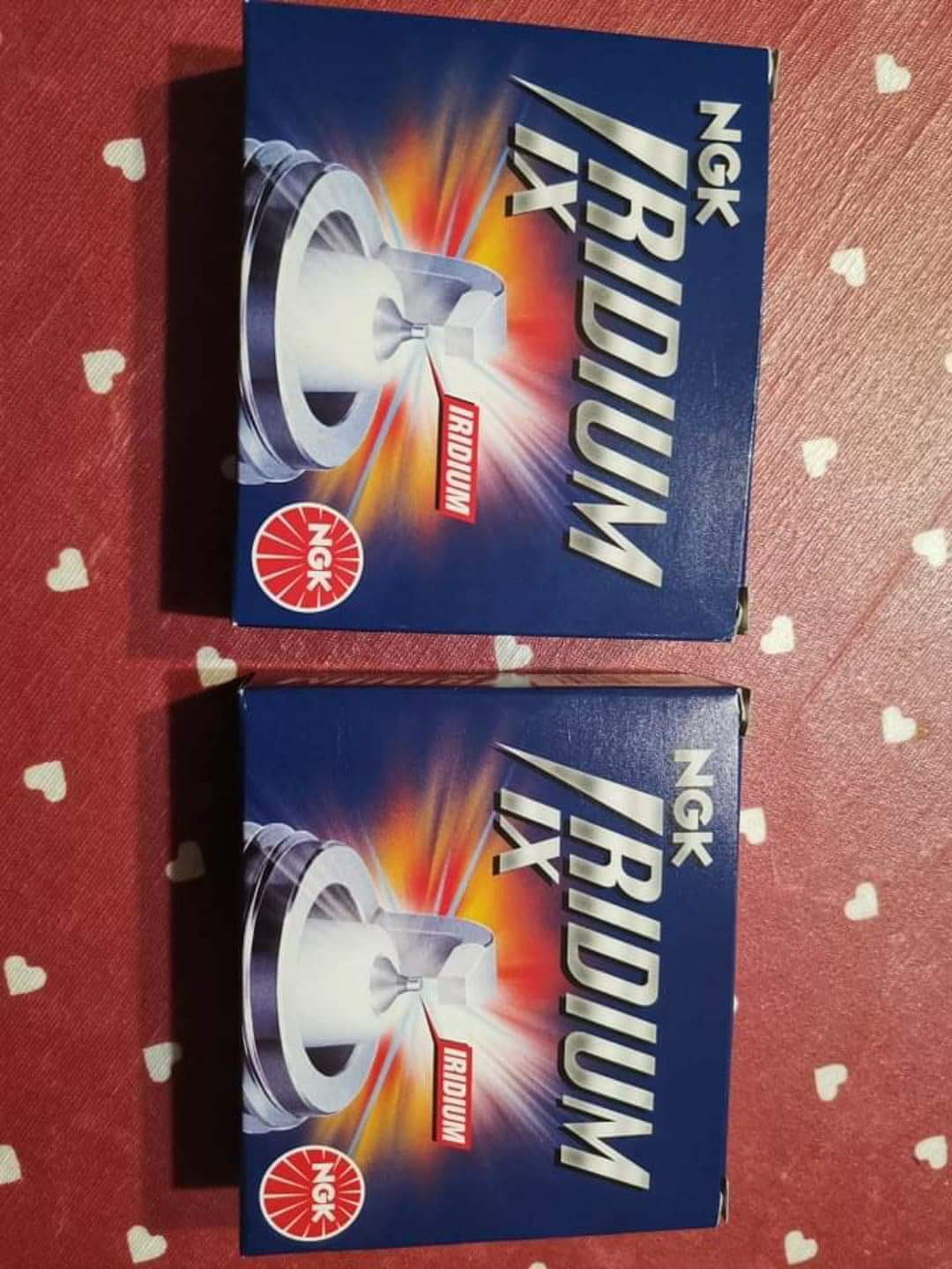

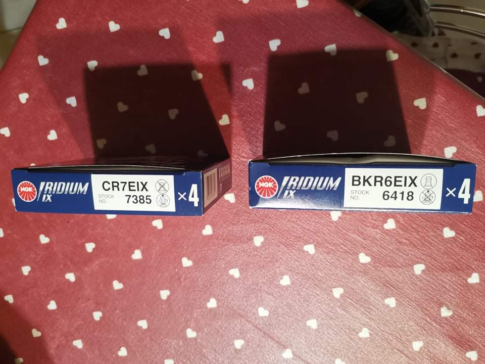

Ti Ringrazio per la Celere risposta. A questo punto ti consiglio assolutamente il cambio del debimetro e delle candele. soprattutto se giri a gas le migliori sono queste:

Soprattutto per il 2.0 le avevo messe anche sulla mia 156.
